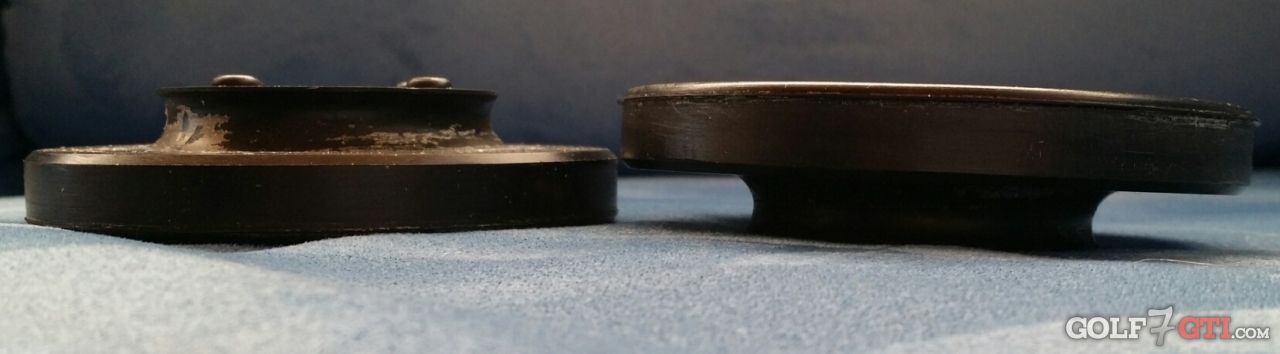

  • Eventuell für einige hier mit Hängearsch Probleme interessant. Ich habe grad im Golf7 Forum etwas aufgeschnappt, dass wohl die hinteren Gummi Lager des Audi TT8J, also dem alten Modell, beim Golf 7 mit Mehrlenkerachse passen sollen und ca. 7-8mm dicker sind. Könnte mir vorstellen in Verbindung mit HßR Federn oder selbst mit den Originalen kommt man so auf ein ausgeglichenes Niveau.
    Teilenummer: 8J0512149
    Natürlich alles ohne Gewähr!

  • So, ich hab auf die TT Gummiteller gewechselt.
    Zuerst habe ich es mit den Federspannern versucht, aber es nicht hinbekommen, dass die Feder grade runter gezogen wurden, egal, wie ich die Spanner angesetzt habe.
    Am Schluss hab ich ich entnervt aufgegeben und bin zu Plan B über gegangen, nämlich den Achsschenkel mit dem Wagenheber abzustützen und die äussere Schraube gelöst, die diesen mit der Rad-/Dämpferaufnahme verbindet.
    Das ging richtig easy, wenn man sowas von Anfang an wüsste, dann hätte man sich viel Arbeit ersparen können :/
    Anyway, der TT Federteller passt 1A und das Fahrzeug sieht nun deutlich ausgewogen aus (jetzt auch hoch wie ein Bus hinten :D) und ich bildete mir bei der abschliessenden Probefahrt ein, dass er sich nun etwas komfortabler und harmonischer fährt als vorher (wobei ich den RS ja praktisch nie fahre, ist mittlerweile das Auto meiner Frau: ) ).
