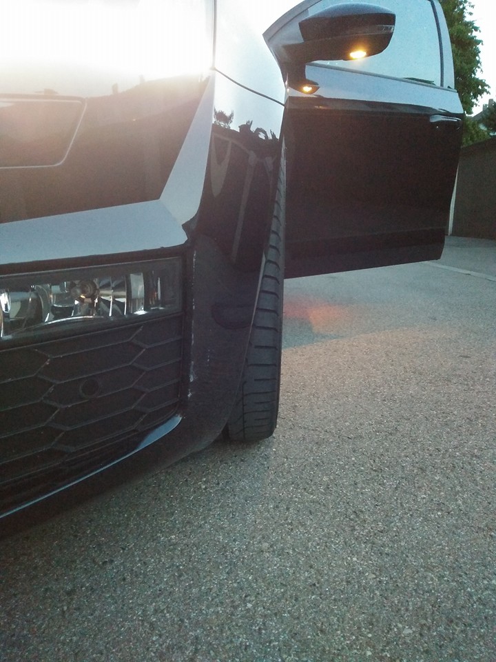

    Ist bei mir auch so. Ich hab nun hinten rechts kein Restgewinde mehr und hinten links noch ca. 5-8mm. Das auto ist nun aber auf beiden Seiten gleich tief hinten. Vorne gabs keine Probleme. Ma schauen wieviel er sich setzt.
    Nachtrag: Sooooo Fahrwerk ist eingetragen mit 25er PLatten hinten und 20er Platten vorne. Mit Höhe VA 330 und HA 335. Aber ich muss "leider" vorne auf 335 hochschrauben weil es doch ab und zu schleift :/ nichts desdo trotz sieht es stimmtig aus :) Bilder folgen
