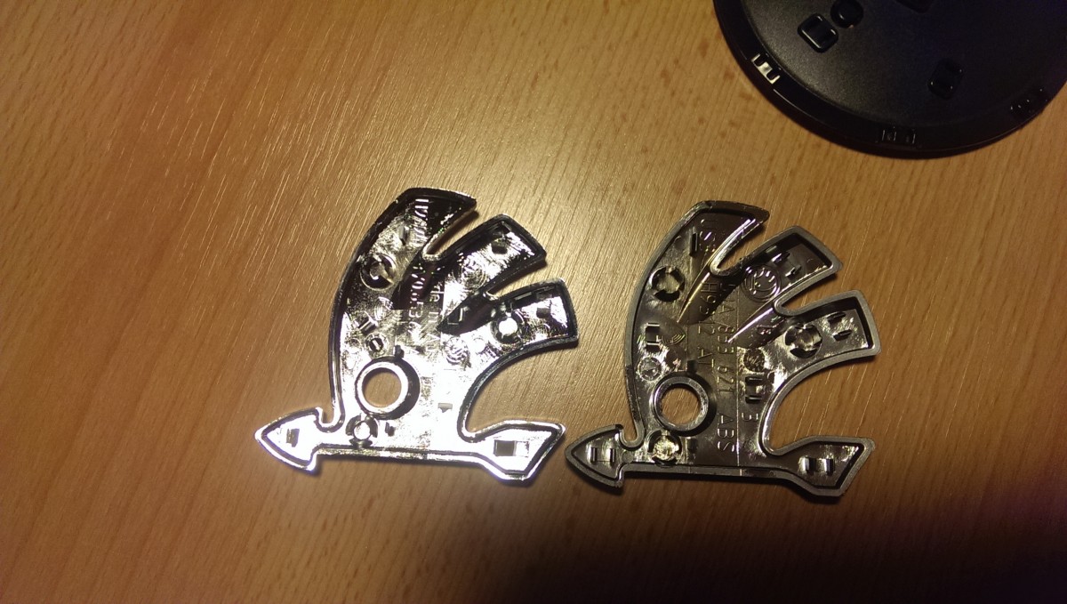

    Ich stell am Abend mal ein Foto von der Innenseite des Vogels online, alt/neu. Wenn ich mich recht erinnere war bei den neuen Vogel am Ende der Nummer ein A das beim alten Logo nicht oben stand.

  • Nein, die können nicht passen. Die Halterungen beim Vogel sind an anderer Stelle bzw. teilweise verdreht, genau dasselbe wie beim Ring. Das ist untereinander leicht nicht tauschbar.
    Was möglich ist, ist einfach das ganze Teil inkl. der Grundplatte zu tauschen, aber den Akt will ich mir ersparen zumal bei der neuen ja die Grundplatte schwarz glänzend ist, und nicht mehr matt wie bei der alten.

  • Emblem alt: 5JA 853 621 US3 H9312
    Emblem neu: 3V0 853 621 A US3 H9394
    Grundplatte alt:
    Emblem alt:
    Emblem Vergleich:
    Emblem neu:
    Grundplatte neu:

  • Wenn ich das richtig verstanden habe ist "nur" der Vogel (evtl der Kreis) zur Grundplatte inkompatible. Wenn man das komplette Emblem gegen ein lackiertes tauscht, sollte egal sein welches man nimmt?
  • Leider ist auch die Halterung des Kreises eine andere. Dazu habe ich nur kein bild da ich den zum Glück wieder raufklipsen konnte.
    Wenn du eine matte Grundplatte hast, dann wird es wohl das alte Logo sein, wenn diese aber glänzend ist, wohl das Neue!

  • Das Problem ist der Adler, der ist wie oben auf den Bildern zu sehen mit drei so Steck klammen gesichert. Könnte aber trotzdem mit Hebelwirkung funktionieren.
    Hatte mir zwei neue Embleme gekauft und jeweils Ring und Adler mit ganz kleinen Schlitz Schraubendreher hoch gehebelt. Hat einwandfrei funktioniert.
    Der Ring ist nur aufgesteckt
