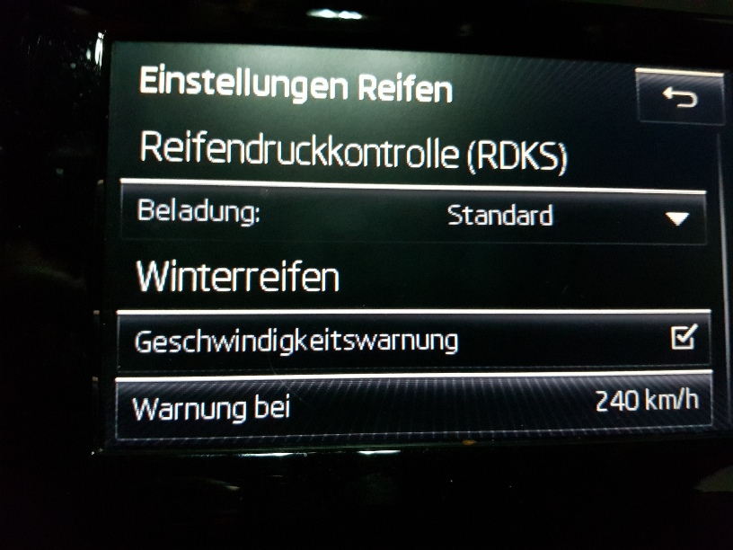

    Hier die Anzeige im Columbus:
    Hier kann man dann auch zwischen Sommer und Winterreifen auswählen.
