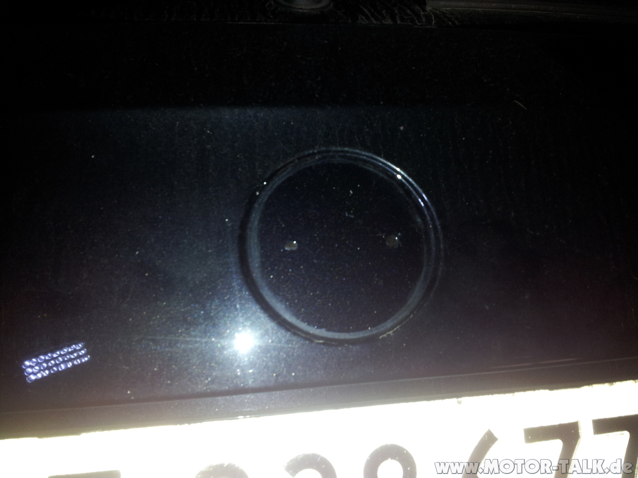

  • Doofe frage, aber wie entfernt man die Zeichen und wie wechselt man an der Heckklappe den Skodadeckel?!? Bin etwas grob und habe schiss das ich da was kaputt mache! -.-

    Am besten mit Zahnseide denk ich mal und die Klebereste mit Medizinalbenzin entfernen, hat zumindest bei meinem OCTAVIA Schriftzug bestens funktioniert.
    Beim Skoda Emblem an der Heckklappe sollte das eigentlich auch funktionieren, allerdings hat das Emblem in der Mitte zwei Nasen, die ins Blech rein gehen, da musst du hald von oben und von unten ansetzen:
  • Am besten mit Zahnseide denk ich mal und die Klebereste mit Medizinalbenzin entfernen, hat zumindest bei meinem OCTAVIA Schriftzug bestens funktioniert.
    Am besten vorher noch etwas mit dem Heissluftföhn, oder Frauchens Haarföhn den Kleber etwas anwärmen, oder du stellst dein RS2std mit dem Heck in die Sonne. Zum Raushebeln nach dem durchtrennen des Klebers mit Zahnseide, habe ich einen Plastikkeil genommen, darunter ein Microfasertuch, um den Lack ned zu zerkratzen.....
    Viel Glück und gutes Gelingen ;)

  • Ich habe auch Zahnseide genommen, das ging aber mehr schlecht sls recht :cursing:
    Danach habe ich ein loch mit nem 6mm Bohrer in die Mitte des Emblem's gebohrt und anschließend mit eine
    Schraubendreher darüber heraus gehebelt.
    Hat bei mir ohne Macken funktioniert :thumbup:
    Man muss nur aufpassen das man vorsichtig durch das Logo bohrt, um nicht den darunter liegenden Lack
    zu beschädigen.
