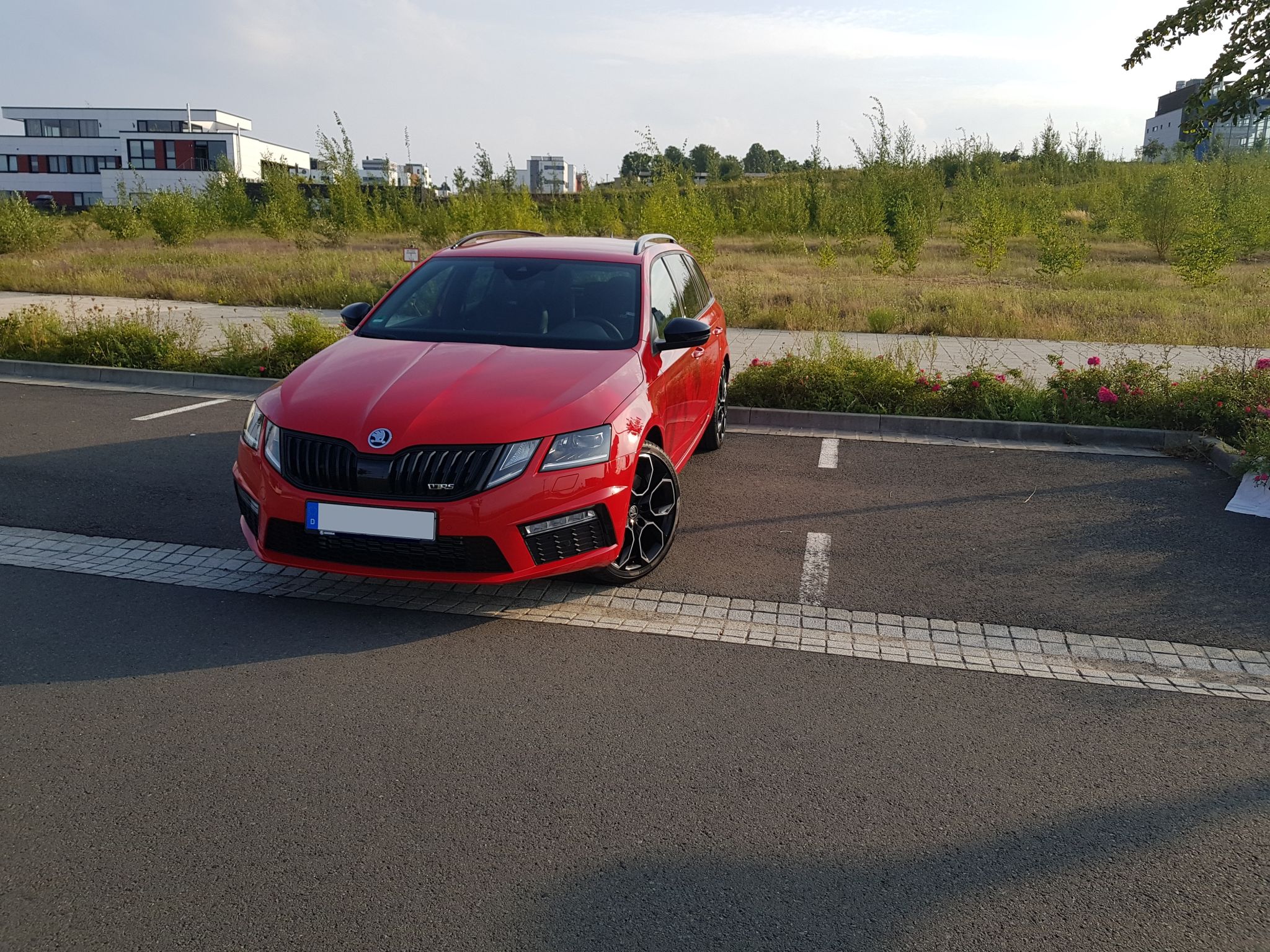

    Und rate mal welche Farbe der RS245 hat, der dort stand. Corrida Rot. Eine Wahl hatte ich also kaum, aber sie passte dennoch.
    Diesen hat der Händler mir mit 0 Gewinn durchgereicht. Eine echt beachtenswerte Geste. (Da müsste sich SAD mal etwas abschauen.)
    Zwar fehlen einige Ausstattungsdetails, die ich sicher in einen Neuen konfiguriert hätte, wie der PLA, die DWA und was ich am meisten stört der variable Ladeboden, die mein alter alle hatte. Oder aber DCC und ACC, die damals nicht bestellbar waren und ich sicher, wenn ich Zeit zum konfigurieren und bestellen gehabt hätte auch gekauft hätte; aber alles in allem bin ich sehr zufrieden. Auf PLA und DWA kann ich verzichten, meine Frau auf OLA aber nicht, für den variablen Ladeboden und den PLA muss ich mir etwas einfallen lassen, die Materialkosten, ihn (Ladeboden) nachträglich zu wechseln, sind ja um die 800€, da im Grunde das komplette Kofferrauminnenleben getauscht wird.
    Außerdem muss ich mich mit der neuen Front erstmal anfreunden, ganz am Anfang dachte ich (als ich das FL zum ersten mal sah), "was hat Skoda denn hier gemacht", "ohh nein", da man es aber nun öfter schon gesehen hat und es live viel besser aussieht, bin ich nun sehr zufrieden mit dem neuen.
    Im Innenraum gibt es einiges Neues zu entdecken ich hatte letzte Zeit nicht verfolgt, was im Laufe der Modelljahre alles geändert wurde oder was im Facelift alles anders ist, aber Leder-Alcantara war schon immer mein Favorit, die Ambiente-Beleuchtung in den Türen gefällt mir sehr gut und das neue Columbus ist eine Welt für sich.
    Außer dem H&R Gewindefahrwerk (das hätte ich doch mitnehmen sollen) habe ich nahezu alle Veränderungen aus meinem Alten ausbauen lassen. Und sie sollen irgendwann im neuen Einzug halten.
    Zum Beispiel die Edelstahl-Fußstütze, Haubenlift, Dämmmatte, Spurverbreiterung und paar andere Sachen, das ist da das geringste, sowie Downpipe und den Carbonluftfilter - da bin ich mir unsicher was ich mit denen mache. Eine Zulassung/ TÜV Gutachten für das HFI Air Intake gibt es noch nicht. Spurverbreiterung, werde ich sicher wieder montieren (bzw. benötige ich hinten wegen der Spuränderung vom FL etwas neues, oder aber vorn und hinten neu) und mit dem Fahrwerk muss ich mal sehen, ich genieße es tatsächlich gerade etwas weicher unterwegs zu sein. Und es ist wirklich weicher. Sieht aber nicht mehr so schön aus, Das Heck hängt einfach zu tief.

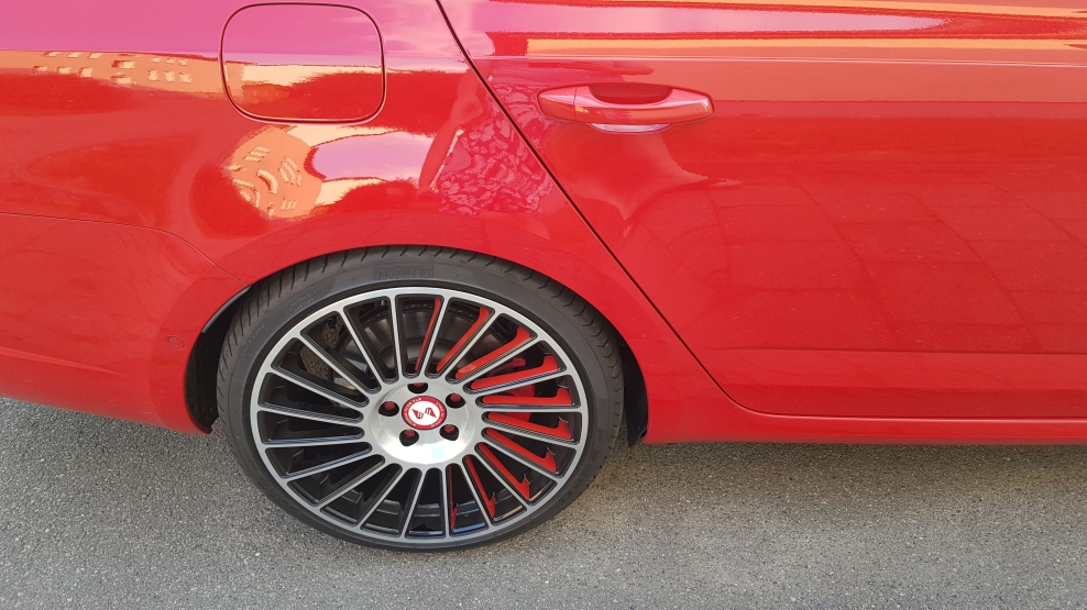

    + Felgen EtaBeta Venti-R 8,5x19 ET45 mycell's 24five currant

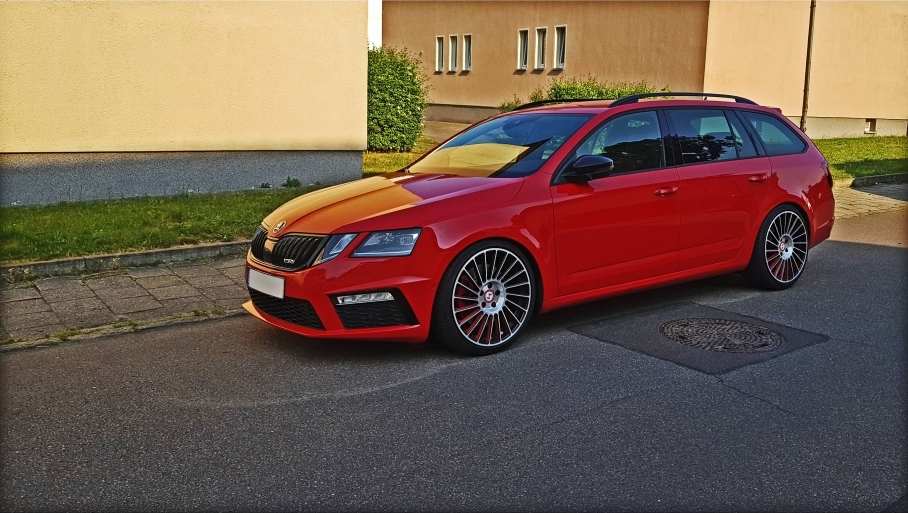

  • Hab heute die ersten Runden gedreht, ist ein tolles Fahrgefühl. Es macht wieder Spaß...
    Irgendwie bin ich der Meinung, dass das LED Licht viel breiter streut, die Seiten sind viel besser ausgeleuchtet als beim Xenon.

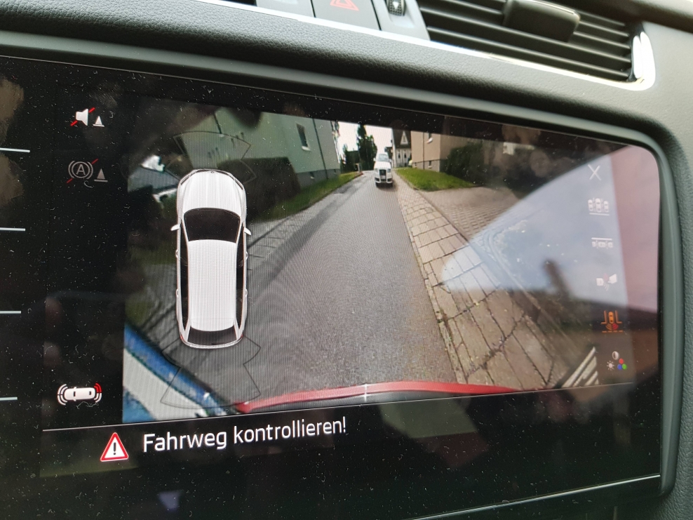

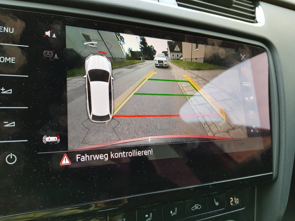

    Ich habe vor den Ladeboden, PLA + RFK nachzurüsten.
    Natürlich möchte ich den Aufwand ziemlich gering halten und ggf. alles auf einmal nachrüsten.
    Aber ich benötige noch mehr Informationen dazu.
    Beim Ladeboden kann man die Seitenteile behalten, insofern man diese ausschneidet und etwas präpariert, damit sie nicht am Blech anliegen.

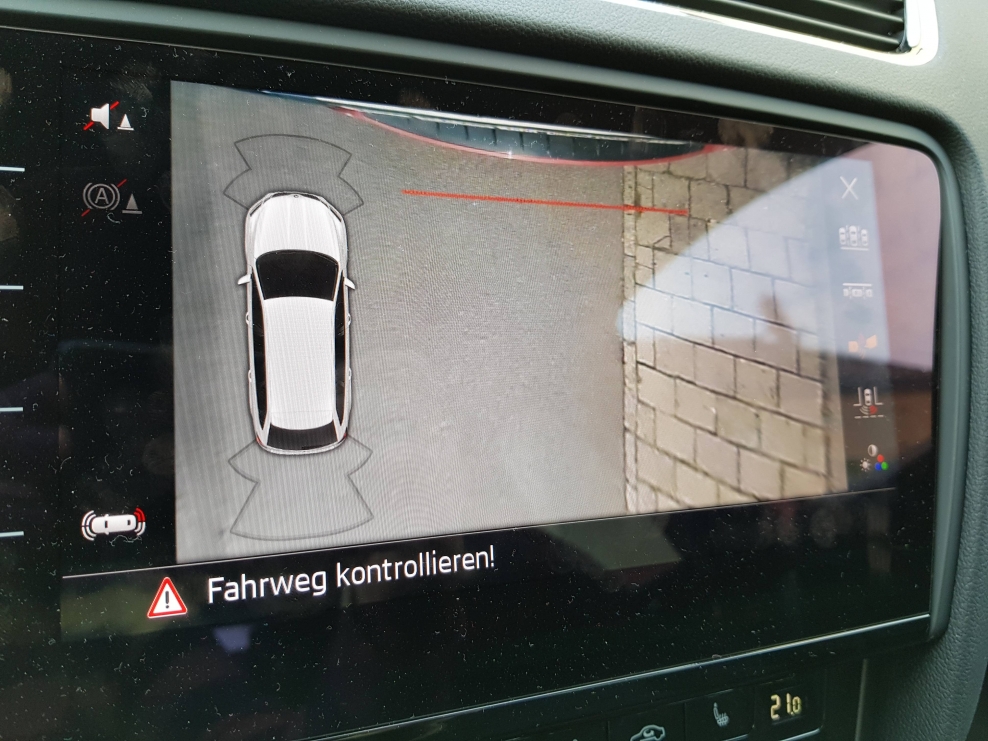

  • So, nun habe ich mich entschieden, RFK high und PLA 3.0 wird nachgerüstet.
    Das RFK Set ist bereits bestellt.
    Großen Dank schon mal an Trust2k!!!
    Beim PLA bin ich gerade dabei das Material zusammen zu sammeln.
    Mal sehen wann es dann los geht.
    MfG mycell24

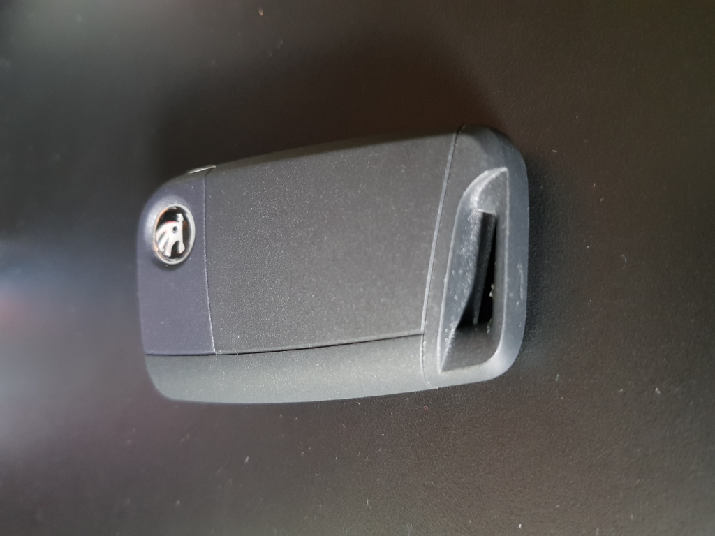

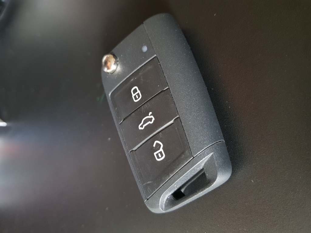

  • Wo bekommt man den Schlüssel her? Meiner sieht auch aus wie auf den ersten 2 Bildern. Gefällt mir nicht!
    Gruß Stephan

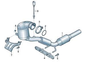

  • Neuigkeiten zur Downpipe, und dem Air Intake...
    Also die Downpipe ist noch nicht für den RS 245 zertifiziert, HJS arbeitet bereits an einer Lösung, außerdem wird ein Fehler im Motor STG erzeugt, weil der Abgasgegendruck verändert wird, Sportkat wird also erkannt. Das kann man derzeit nur über Softwareänderung lösen, damit geht dir Garantie flöten. Das will ich natürlich nicht riskieren.
    Das Air Intake lässt sich auch nich nicht eintragen, da sich die Motorkennung geändert hat, dazu muss also ein neues Teilegutachten von HG-motorsport vorliegen, gibt es aber nich nicht und wird vorraussichtlich erst im Q1 2018 erfolgen.
    Also heißt es erstmal abwarten.

    Felgen hab ich mir die Oxigin 20 Attraction in 8.5x19 geholt. War erst am überlegen ob 20 Zoll, hab mich dann aber doch für die 19er entschieden.

    8.5x19 ET35 passt auf dem RS245??? Und das noch mit einer Tieferlegung. 8.5x19 ET45 haben einige schon verbaut, aber ohne Tieferlegung. Oder führst du noch Karosseriearbeiten durch?
  • Ok verstehe. Dann hast du natürlich auch den RS245 mit DCC bestellt. Daran hatte ich nicht gedacht. Das habe ich nicht. Deswegen war ich der Meinung, dass ein kompletter umbau auf DCC mit Anzeige im Menü aufwendiger ist.
    Naja. Was nicht passt wird noch passend gemacht. Wenn se net drunter gehen, kommen die Radläufe halt weiter raus.
