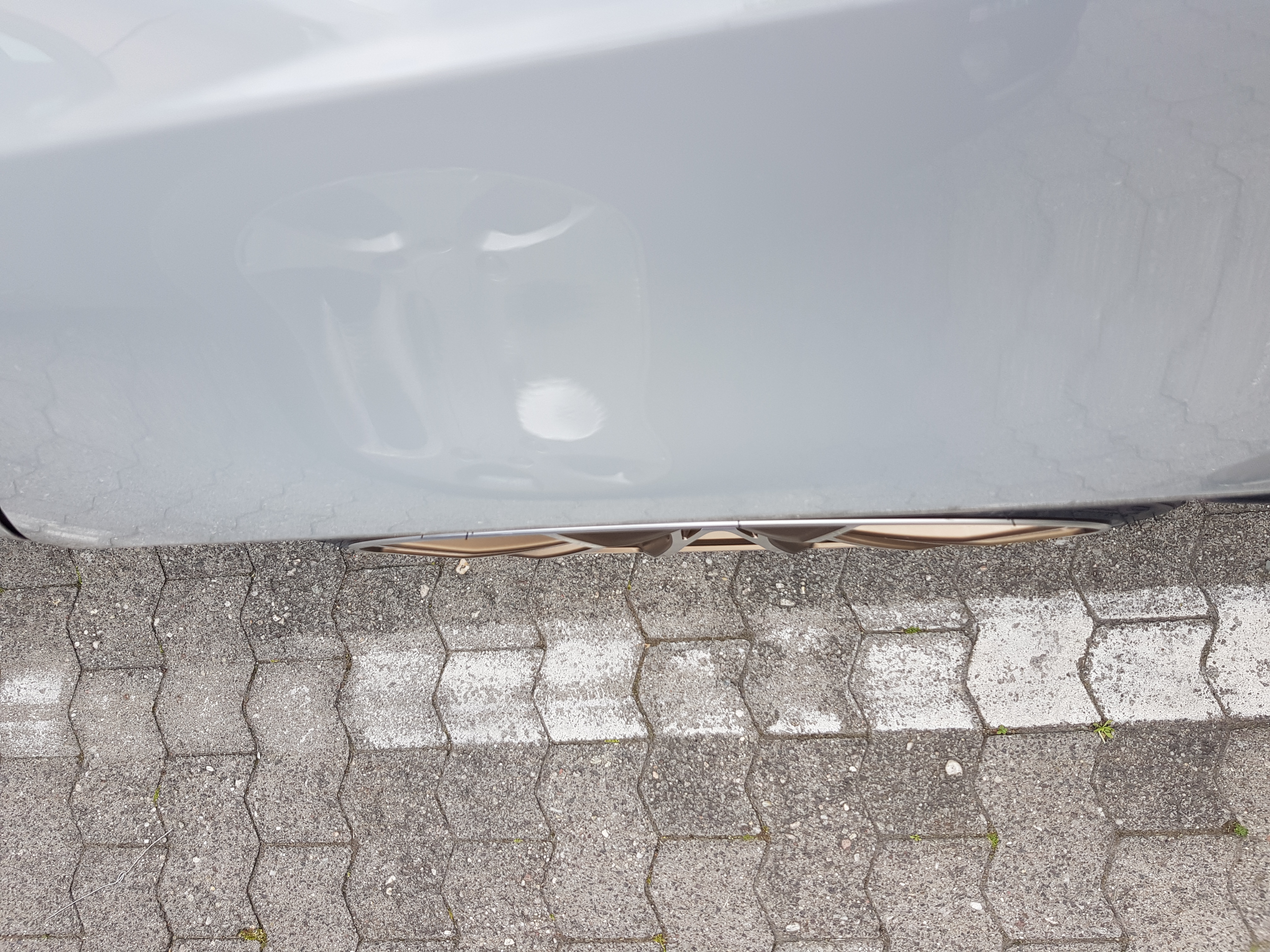

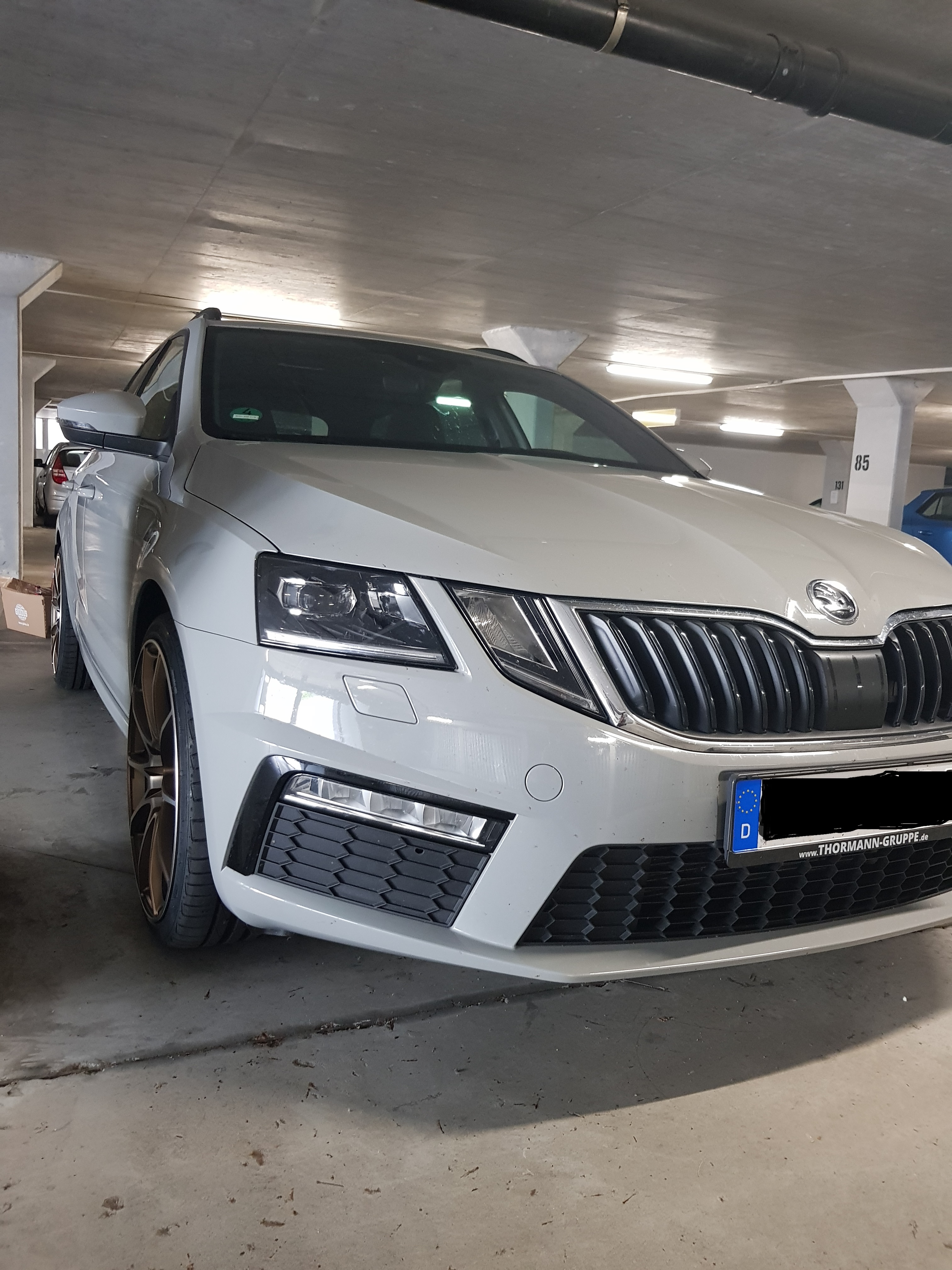

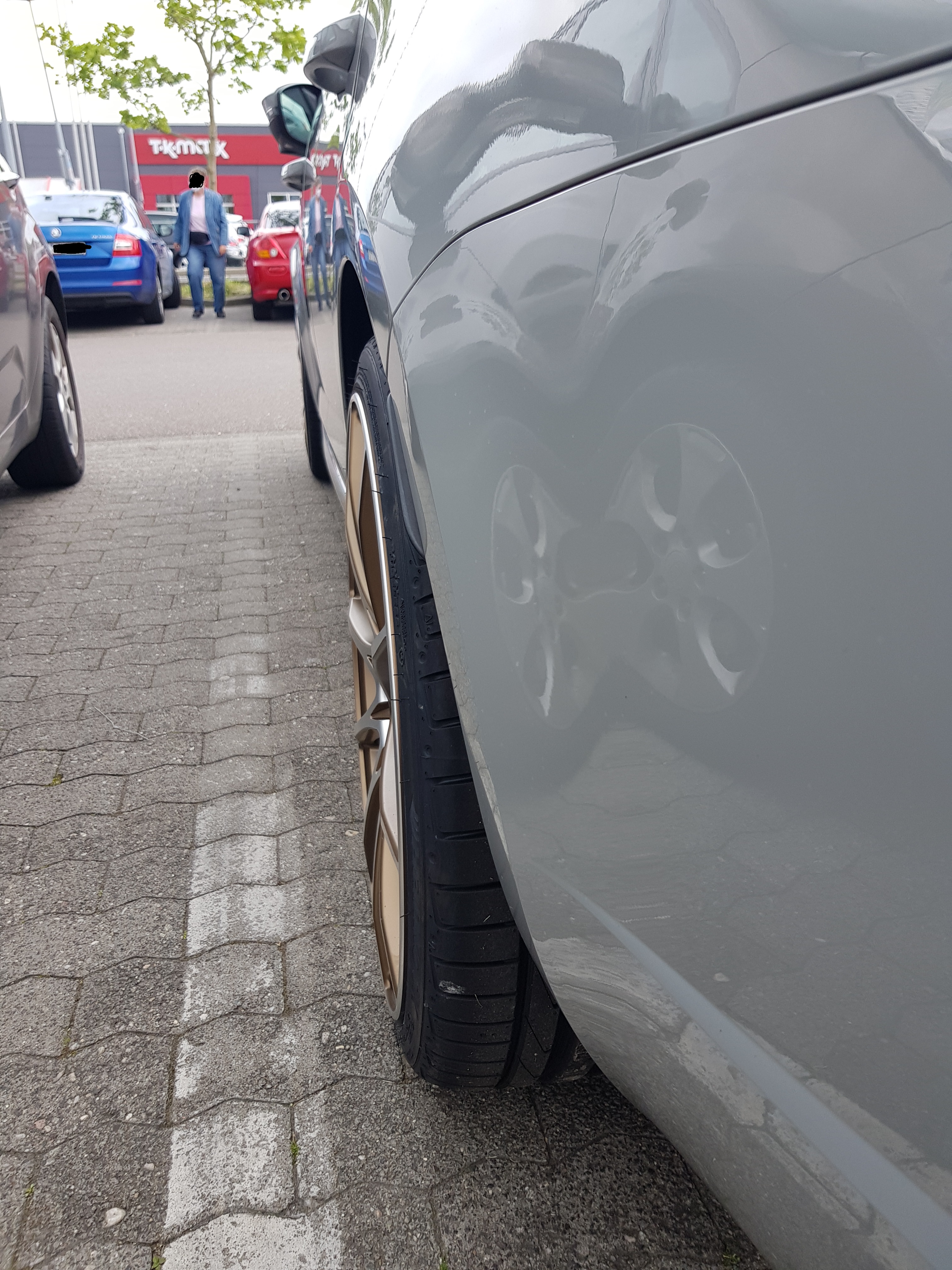

Heute Fotos bekommen vom RS FL mit 8,5x19 ET 40 und es passt. Scheint wohl ein RS, nicht RS Problem zu sein. So bald ich Fahrgestellnummern bekomme, werden wir mal vergleichen was anders sein soll.
Kannst du die Fotos hier posten?
Gerne doch . Bin auch über jede Hilfe dankbar
Die Tieferlegung kann ich nur machen wenn ich jemanden finde der das eibach pro Kit verbaut hat und in der Nähe von mir wohnt und derjenige bereit ist vorbei zu kommen und es bei mir testet da ich eine sehr beschiss... Tiefgaragen Einfahrt habe .
Ich kann dir leider auch nur das sagen was ich auf den Bildern sehen weil ich die Bilder von meinem Händler gestern bekommen habe ... aber er und die aus der Werkstatt sind guter Dinge das es passen wird ...
Genaueres kann ich dir frühestens morgen berichtenGesendet von iPhone mit Tapatalk
Wieviel Luft hast du an der engsten Stelle aktuell?
Weil das Prokit soll ja nur 1-2cm bringen...
Besten Dank. Ich wäre über weitere Infos sehr dankbar. Da hast du dir auch ein paar schöne Felgen ausgesucht. Gibt es die auch in schwarz? Wie heißen die?
Das weis ich momentan leider noch nicht werde ich aber am we gleich testen wenn alles geklappt hat
Das sind die DLW MANAY in 8,5 x 19. Die gibt es auch in schwarz.

Die Felgen gefallen mir wirklich sehr gut. Die kannte ich noch gar nicht. Das gut ist, die bekommt man auch in ET45 oder ET47. Mit einer Tieferlegung könnte ET40 vielleicht doch etwas knapp werden.
