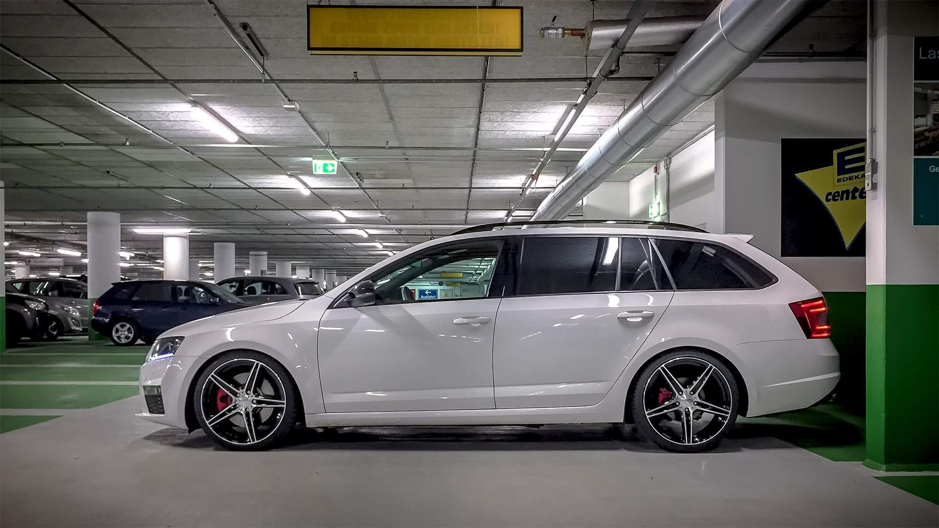

			Da ja viele die Eibach sportline Federn haben, hat jemand ein 230 und kann mal vorher/nachher Bilder Posten? Ich weiß, das er zwischen 20 & 30mm tiefer kommt, aber hab da meine Schwierigkeiten mit der Vorstellungskraft  Gesendet von meinem SM-G935F mit Tapatalk
			Schöne 230er Bilder mit Eibach Sportline sind hier: Phil's RS230 deepblack

			Bei mir sind es die Deimann Eibach Sportline geworden, weil ich mit dem TSI Handschalter die leichteste Kombination habe. Da müssen es auf keine Fall die vom Audi A3 sein.
 Sind jetzt auf dem Tag 2 Monate drin und bin damit knapp 2000 km gefahren.Höhe ist gut.
 Die Vorderräder haben jetzt endlich mehr Kontakt zur Straße. Das war mit original Feder schon etwas nervig, aber so ist das jetzt gut für Frontantrieb.
 Fahrkomfort ist bei guten Straßenverhältnissen besser als vorher. Bei schlechten Straßen, Feldwegen oder Wiese, ist es deutlich schlechter als vorher. Passt für mich aber auch.Das Winterbild mit den Gemini ist kurz vor dem Einbau entstanden und da waren noch die TT-Puffer an der Hinterachse verbaut. Jetzt sind wieder die originalen drin. Das Bild mit Sommerrädern und Sportline wurde mit ~5 kg Ladung im Kofferraum gemacht. Wenn da vielleicht doch noch ein bisschen HiFi in den Kofferaum soll, müssen aber wohl die TT-Puffer aber wohl wieder rein. Die Sommerräder sind 8 Zoll breit und ET 45 die Gemini 7,5 zoll und ET 51. Innenkannte ist also gleich, die Sommerräder sten 12 mm weiter raus. Der Reifen hat die gleichen Dimensionen und es sind beides mal 12 mm Spurplatten auf der Hinterachse.
