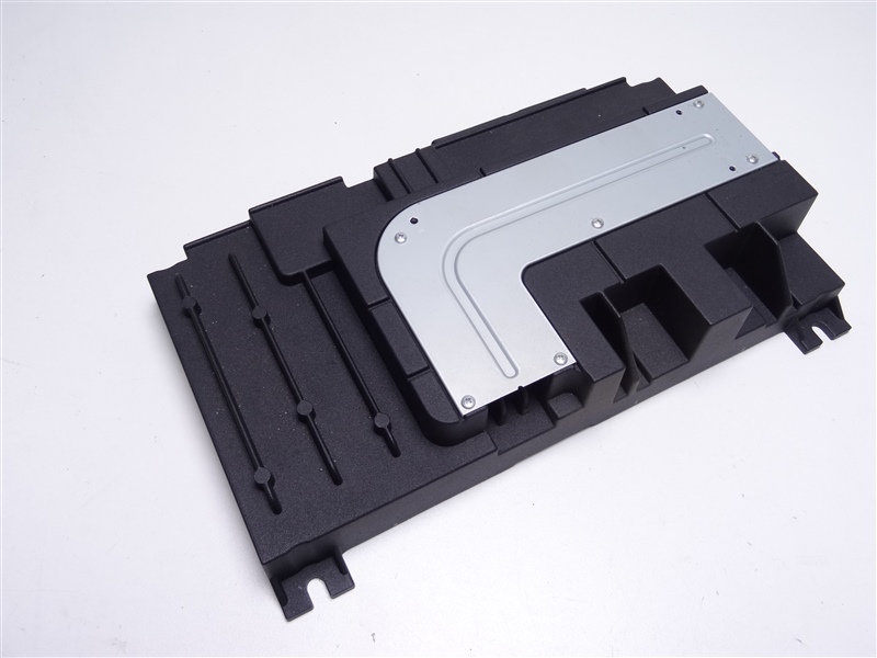

Ich habe meinen Aktiv-Sub in den Styropurklotz gesetzt. Also quasi das Innenleben so ausgeschnitten, dass der Sub da fest drin sitzt. Ich habe den original Sub noch als Dummy verbaut um da kein Loch zu haben. Das Kabel ist aber nicht mehr angeschlossen sondern geht in den ACC3.

Beim Canton Sub habe ich nur den Tieftöner rausgeschraubt und das leere Gehäuse wieder eingebaut. Ansonsten schwingt die Membran durch den Bass des neuen mit und verkackt ggf. das Klangbild. Daher lieber ausbauen ...
