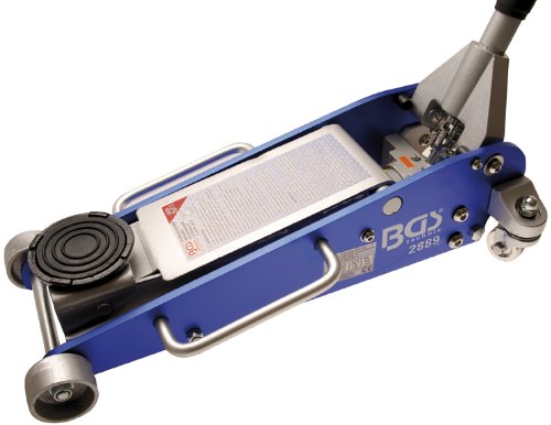

  • Würde mir gern einen gescheiten Wagenheber kaufen, mit flachem Auflageteller und möglichst tief für meinen tiefer gelegten RS Kombo. Die ALU Racing Jacks gefallen mir gut, aber da blickt man ja net mehr durch welcher gut ist und welcher nicht ? Hat jemand einen und kann Tipps geben bzw. welchen man wo kaufen soll. Muss nicht unbedingt HAZET für 500 € sein, so um die 100 wär ok.
  • Also ich habe die Jackpads vom S3/TT drunter (Teilenummern findest Du im Forum) und einen 20.-€ Wagenheber vom ALDI - tut seinen Dienst! Auch wen ich evtl. etwas mehr pumpen muss bis meiner oben ist. Aber das mache ich sowieso nur zwei mal im Jahr ;) Sommer- auf Winterreifen und zurück
    Mein erster RS: Skoda Octavia RS Combi 2.0 TDI mit DSG in Black Magic (Neuwagen EZ 06/11 - 10/17; Motortod durch Hochdruckpumpe mit 173.250km)
    Mein zweiter RS: Skoda Octavia RS Combi 2.0 TDI handgerissen in Raceblau (Gebrauchtwagen EZ 02/16, gekauft 05/22 mit ca. 78.000km)
  • Ich habe sowohl so einen alu wagenheber als so eins:
    http://www3.westfalia.de/shops…ber_2_t_niedrigprofil.htm
    Beide für tiefe autos, vorteil vom letzteren ist die speedy lift funktion. Mit nur eine bewegung kann man den heber bis zur autounterseite anheben.
    Mein alu wagenheber muss ich dagegen mindestens einige male pumpen, bis der die unterseite berührt. Finde ich eher lästig. Vorteil von meinem alu heber ist
    er hat in der auflagefläche noch ein paar leds, damit man auch im dunkeln zielen kann.
    Meine reifen wechsele ich immer mit einem wagenheber vorne und einen hinten an der gleichen seite. Damit geht es wesentlich schneller. ;)
    LG aus Leverkusen, Mike
  • da mir die jackpads nicht so ganz geheuer sind, frage ich mich ob die vorgestellten ALU Racing Wagenheber (mit der mitgelieferten Gummiauflage) die Falz beim hochbocken beschädigen? Hat da jemand erfahrungen diesbezüglich?
    V/RS TFSI, BMP, Brock B21, S3 SWV, Pipercross, APx Gewinde, Powerflex PU DMS, VorKat mod., W8 Leuchte, Schaltstange gekürzt, PCV FIX, Golf 6 SUV, Simons AGA
  • ich hatte mir für dieses Jahr extra so ein Teil gekauft...beim ersten Rad habe ich mir die Pfalz ganz schön verbogen...die restlichen drei Räder habe ich mit dem originalwagenheber aus dem Kofferraum gewechselt...die angelegenheit war zwar dadurch wieder etwas wackliger...aber durch das "U Profil" sind die anderen 3 Pfalzen heile geblieben...
    also finde ich im Zubehör irgendwo noch einen geeigneten Aufsatz für den Wagenheber...oder es steht wieder ein sinnloser Kauf in der Garage rum...schade eigentlich
    PS: ja ich habe die richtige Anhebepunkte genutzt...die sind ja mit Pfeilen markiert wenn man die Tür aufmacht :wacko:
    Gruß Fabian
  • Also ich persölich gehe nie unter die Kante am Rahmen weil die wie gesagt nur für den Original wagenheber is...Ich gehe vorne immer unter verstärkte teile der fahrzeugaufhängung und hinten genauso....
  • Ich stehe vor dem selben Problem. Möchte mir auch gerne so einen Rangierwagenheber zulegen.
    Dabei sehe ich aber auch zwei Probleme. Erstens haben die meisten günstigeren Modelle meist einen sehr kleinen Aufnahmeteller aus Metall.
    Finde ich jetzt nicht gerade vorteilhaft, damit an den lackierten Schwellerkanten anzusetzen. Dadurch könnte ja evtl. der Lack beschädigt werden und die Schweller fangen an zu rosten.
    (Problem hat man beim original U-Profil Wagenheber ja eigentlich auch)
    Außerdem verteilt der sehr kleine Aufnahmeteller des Wagenhebers das Gewicht nicht vernünftig.
    Und es kann passieren, wie oben geschrieben, dass man sich die Schwellerkante verbiegt.
    Obwohl die meisten Werkstätten ihre Hebebühnen ja auch einfach nur unter die Kante des Schwellers setzen und da verbiegt nichts.
    Ich verstehe auch nicht, warum die Hersteller nur so eine schmale Kante am Schweller zur Verfügung stellen. Was spricht denn dagegen, eine vernünftige, stabile glatte Fläche als Wagenheberaufnahme an der Unterseite des Schwellers anzubringen?
    Was macht man nun, wenn man weder diese Jackpads noch den standard Skoda Wagenheber nutzen möchte?

  • Ich will mir mal nen halbwegs vernünftigen Wagenheber zulegen.
    Hab nach vielen Googeln 3 Favoriten gefunden.
    1. Rodcraft RH 135
    http://www.rodcraft.com/lang-d…gory_id=56&product_id=596
    2. Rodac TL8020
    http://www.tbs-aachen.de/Rangi…er_Alu_15_t_i67_42388.htm
    3. ALU Rangierwagenheber von Werkzeugbude24.de
    http://werkzeugbude24.de/wagenheber/600850bs.php
    Hat jemand eines der o.g. Produkte in Gebrauch oder kann Hinweise zur qualität geben ?
    Habe die Jackpads vom S3 unterm RS und möchte da mit nem Gummiteller ansetzen.
    Bin für Tipps dankbar.

  • So, da der kürzlich geöffnete Thread geschlossen wurde ohne gewünschtes Ergebnis versuche ich es nochmals.
    Vorweg: ich habe bereits Hr. Google, Hr. Suche im Forum und Hr. Internet ausgiebig bemüht aber konnte keine zufriedenstellende Antwort finden.
    Speziell der Wagenheber der Firma Rodcraft RH135 ist sehr interessant und scheint auch qualitativ nicht schlecht zu sein.
    Hat jemand Erfahrungen mit dieser Firma ?
    http://rodcraft.de/lang-de/pro…uct_id=596&category_id=56
    Außerdem gibt es ein Modell von Werkzeugbude24.de, welches wohl auch vom ADAC genutzt wird.
    Kennt das jemand oder hat es schon mal benutzt oder kann es empfehlen ?

  • Ich stehe nun auch vor der schweren Entscheidung, welchen Rangierwagenheber nehmen :ups: :dontknow: :worry:
    1. Rodcraft RH215 Wagenheber 75-505 mm 2,0 t
    2. Rodcraft RH135 Alu-Wagenheber 80-375 mm 1,3 t
    3. werkzeugbude24 Alu - Wagenheber - Rangierwagenheber - Racing S
    4. BGS Hydraulischer Wagenheber, 2,5t., Aluminium-Stahl-Konstruktion [Anzeige]
    Hab jetzt viel recherchiert :D und fast alle Rezensionen bei Amazon durch. Dort wird empfohlen lieber einen Wagenheber zu nehmen mit 2 Einzelrollen vorne, anstatt der einen Walze vorne.
    Was meint Ihr ?
  • Bestell ich das Ding von BGS, wenn keiner was anderes sagt.
    Gesendet von meinem GT-N7100 mit Tapatalk
  • Uwe, ganz ehrlich wurde ich eher zu einer Rodcraft tendieren.
    Habe selber einen ähnlichen wie der von BGS (marke musste ich schauen, ist aber baugleich), hat nur noch leds in dem teller.
    Der ist nicht schlecht, aber der hub pro pumpbewegung ist recht klein. Heisst, du musst schon viel pumpen bis der teller am auto anliegt.
    Der Rodcraft soll da schneller sein, der grosse sogar einen schnellhubpedal.
    Und wichtig ist auch der höhe des tellers. Der ist bei den Rodcrafts niedriger (für tiefergelegten autos)
    Musste ich jetzt neue kaufen, würde ich die kleineren Rodcrafts nehmen (benutze immer zwei für meine reifenwechsel)
