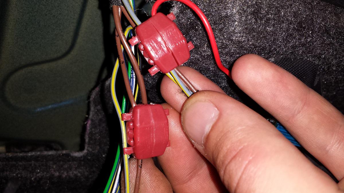

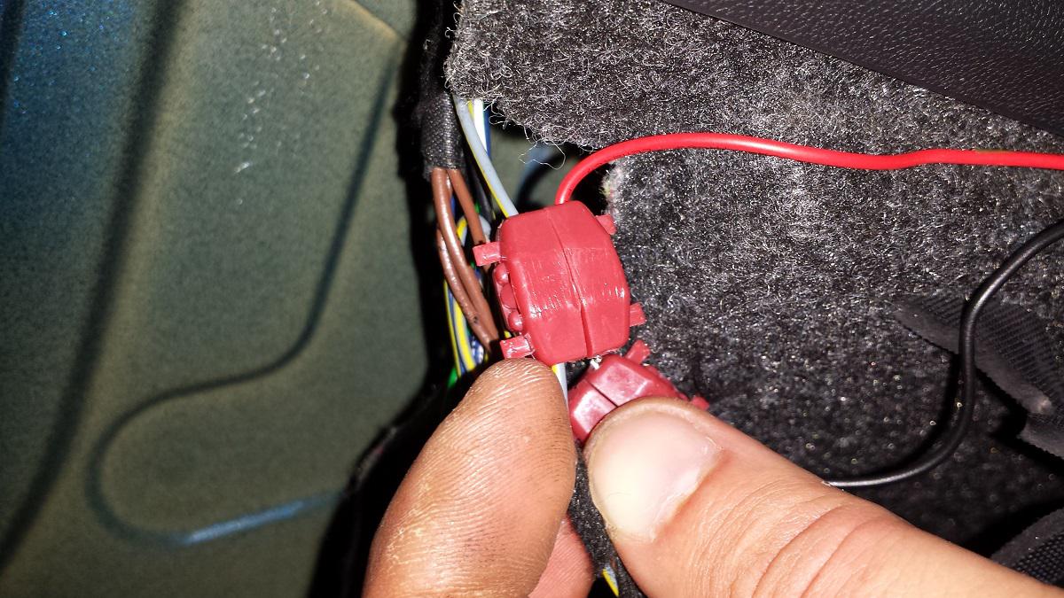

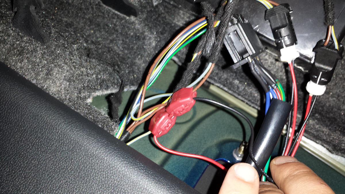

Ich hab die Dectane Rückleuchten heute eingebaut und angeschlossen. Alles funktioniert wunderbar, aber es zeigt mir en Fehler an. Dann habe ich versucht die CBU's richtig anzuklemmen. In der beiliegenden Anleitung steht ja (für z.b. rechtes Rücklicht) das man die CBU's vor dem Abzweig anklemmt...und zwar das rote Kabel der CBU's an Plus (gelb grau) und das schwarze Kabel der CBU's an Masse (braunes Kabel)....so nun habe ich das alles angeklemmt, aber es wirft immer noch den Fehler?!
Das komische ist auch das ich nicht so recht weiß, welches Kabel die in der Beschreibung damit meinen...von den gelb grauen gibt es zwei Kabel ( eins, was von einem Abzweig zum anderen Abzweig geht) und eins was irgendwo von Kabelstrang direkt da hoch führt (da habe ich die CBU angeklemmt). Von den brauen Kabeln (Masse) gibt es ja gleich 3 Stück...aber da scheint es sicherlich egal zu sein wo ich es ranhänge oder?! Weil Masse ist ja Masse...egal woher.
Könnt ihr mir da irgendwie genauer erklären was ich wie anklemmen muss damit ich es besser verstehe als in der Anleitung beschrieben?
Desweiteren würde mich interessieren, ob es jetzt bei den Rückleuchten auch so ist, dass mir erst der Fehler in der MFA angezeigt wird und dann die Rückleuchten abgeschaltet werden, oder bleiben die Rückleuchten trotzdem an?! Hab den Wagen mal 5min laufen lassen und sie gingen trotzdem noch.Habe hier mal 3 Fotos gemacht, damit ihr seht wie es im Moment angeklemmt ist (lässt sich leider sehr bescheiden fotografieren in der Ecke
Habe auch extra nochmal die Stromdiebe mit ner Kombizange fest zugedrückt...also das es da keinen Kontakt gibt, kann ich mir nicht vorstellen.

Problem gelöst...habe es so angeschlossen wie es gery79 gepostet hat. Jetzt funktioniert alles so wies soll
Hans -
Danke dir aber das Lob gebührt nicht mir,sondern dem User ein paar Seiten vorher der das Foto raufgeladen hat,habs nur weitergeleitet
