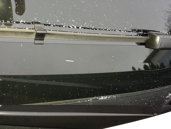

  • Hab gerade mal bei Meinem geschaut und der Fahrerwischer (Foto) steht knapp über der Markierung, der Beifahrerwischer so ca. einen Finger breit (vllt. 1 - 1,5 cm).
    Daneben stand auch ein O3, bei dem sah es genau so aus.
