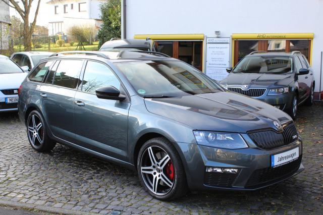

  • Moin!
    Kann mir jemand zufällig sagen, welche Felgen das sind? In der Beschreibung steht leider nix drin außer 18-Zoll-Felgen.
    Danke :D
    Octavia Combi RS TSI 162 kW (Farbe: Quarz-Grau Metallic). Weitere Infos, einfach Spoiler öffnen :)
