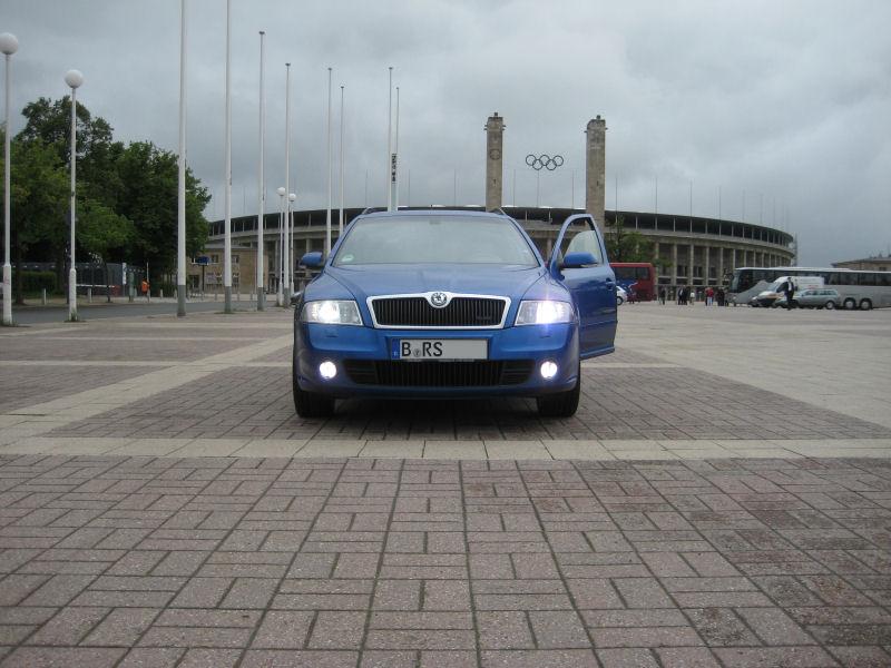

  • Weiss jemand wo ich weissere lampen für die neblies herbekomm? denn find sieht aber scheisse aus wenn die an sind

  • Philips Blue Vision sind schon heller, noch etwas heller sind die Osram Nightbreaker.
    Hatte die BV als fernlicht, jetzt aber nebler und fernlicht in nightbreaker.
    Sieht um einiges besser aus als die originalen gelben funzeln.

  • Wollte gestern die sonnenblumengelben Funzeln der Nebler gegen Osram Nightbreaker H1 tauschen. Für den Wechsel muss man den kompletten Nebelscheinwefer ausbauen - das ging mal super einfach! Kompliment an Skoda!
    Als ich dann das alte Lämpchen in der Hand hatte sah das aber gar nicht aus wie eine H1 Lampe :hammer: :astonish:
    Im Handbuch steht für den RS als Nebelscheinwerfer HB4 drin...
    Das wurde offensichtlich zum MJ2010 geändert von H1 auf HB4.
    Jetzt ist es aber so, dass es keine Osram Nightbreaker in HB4 gibt, oder?
    Habe jetzt mal diese Hersteller / Typen gesucht:
    - Osram 12V HB4 Cool Blue
    - Philips HB4 Premium
    - Philips HB4 BlueVision Blue Vision 51 Watt 4000 Kelvin
    Hat die einer von euch schon verbaut bzw. Erfahrungen mit anderen Sockeln (H1, H4, H7, ...)?
    Im Forenshop finde ich leider auch keine HB4... :blush:
    Dankeschön!
    vG Stefan

  • Ich möchte möglichst nah an die Frabtemperatur der Xenons. Das müssten ca. 4000K bis 4200K sein???
    Können die das? Glaube mich erinnern zu können, dass die Phillips BlueVision zu blau sind und damit die Lichtausbeute auch nicht so groß sei.
    Im Fernlicht habe ich jetzt auch die Osram Nightbreaker H1 drin und die finde ich eigentlich ganz passend, nicht 100% aber schon ganz ok.

  • Zitat von Wurmi;64083
    Osram Cool Blue HB4 und MTEC SuperWhite HB4 kann ich dir bieten ;)
    Servus Marcel,
    die MTEC Superwhite haben wohl in HB4 kein E1 Prüfzeichen und sind somit nicht legal :(
    Die Osram sind wohl legal ;) - ausserdem passen die dann vielleicht besser zu den H1 Nightbreakern?
    Was würden die bei dir kosten (die Osram Cool Blue HB4)?

  • Sieht auf jeden Fall mal interessant aus, aber 8000K wären mir zu weiß.
    Außerdem sind die nicht StVZO zugelassen... :worry:
    Habe gerade die Phillips Blue Vision verbaut und finde die super.

  • Also hat der RS Facelift nun definitiv HB4 in den Nebler oder H1 ??? :(
    Mir wurde jetzt schon beides erzählt :hammer:aber es haben doch schon welche von euch nachgeschaut oder:shakehand: ???
    Grüsse :)
  • Zitat von cut-suckaz;67752
    gibt es denn überhaupt ein "zu weiß"? ich finde nicht! das diese nicht zugelassen sind is nicht toll, aber wer von unseren grünen mänchen weiß sowas denn schon...
    Für mich persönlich gibt es schon ein "zu weiß". Bei Regen (nasser Fahrbahn) wird das weißere (kurzwelligere) Licht mehr "verschluckt" als gelbliches Licht. Für mich ist die Optik schon wichtig, aber noch wichtiger ist mir, dass ich auch was sehe ;)
    Mir wurde jetzt schon beides erzählt aber es haben doch schon welche von euch nachgeschaut oder ???
    Grüsse
    Positiv! :thumpup: MJ2010 (Facelift) hat HB4 (9006) in den Nebelscheinwerfern
