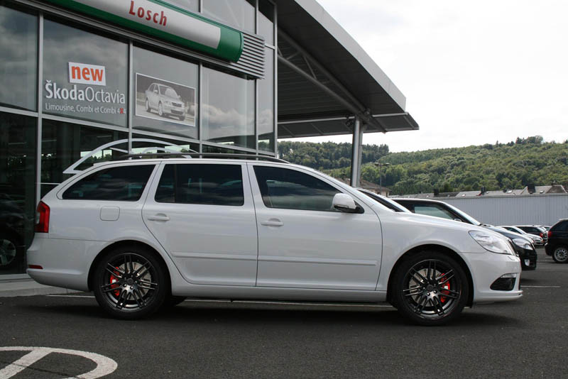

  • Kann die mal jemand auf nen schwarzen RS Combi faken!!!!:)
    Oder hat die jemand schon aufgezogen?

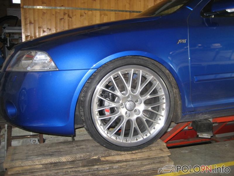

  • richtig, ich hab ein gewinde drin, mit 50er federn in deutschland klappt es, man muss die schrauben vorne in den radhausschalen entfernen und in den hinteren die lasche wegnehmen, für jeden eigentlich ohne probleme hinzukriegen.
    die felgenmaße bei mir sind 8,5x19 ET 40 auf 225/35er reifen, bin insgesamt knapp 65mm tiefer,also mit 50er sollte es definitiv passen ;)
  • Ich hab 235er drauf und da isses zu eng. Die Achsen bei den Auto sind aber auch nicht alle gleich. Beispiel: Bei meinem ersten RS hatte ich 50er Feder und Zenith verbaut, ging bei mir ohne Probleme. Bei Red Baron hat die selbe Kombination geschliffen. Bei mir hätte es definitv nicht gepasst.

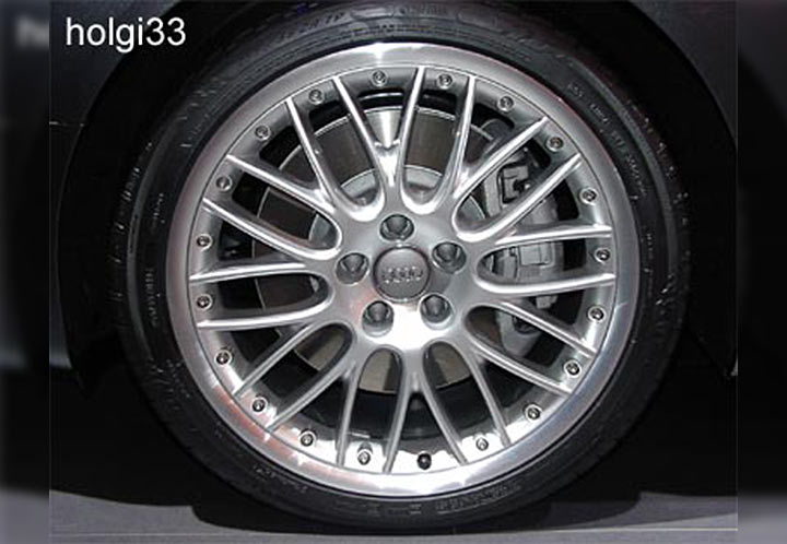

  • Also ich finde in diesem Fall die Skoda Felge schöner. Ist aber wie alles Geschmacksache.
    Gruß Stephan
    Zitat von RS-Alex;68483
    was findet ihr besser
    Neptun oder Audi Speedline
    Beide 18 Zoll
    Octavia V/RS II Combi 2.0TDI DSG
    ausgeliefert:9.10.09 8)
    Silber, PDC vorne und hinten, doppelter Ladeboden, Navi Columbus, Sunset, Schiebedach, Soundsystem, Tempomat, beide Außenspiegel Automatisch abblendbar, Gti Fußstüze und kurze Antenne nachgerüstet.Kühlergrill, B und C-Säule sowie Heckschürze mit Carbonfolie,

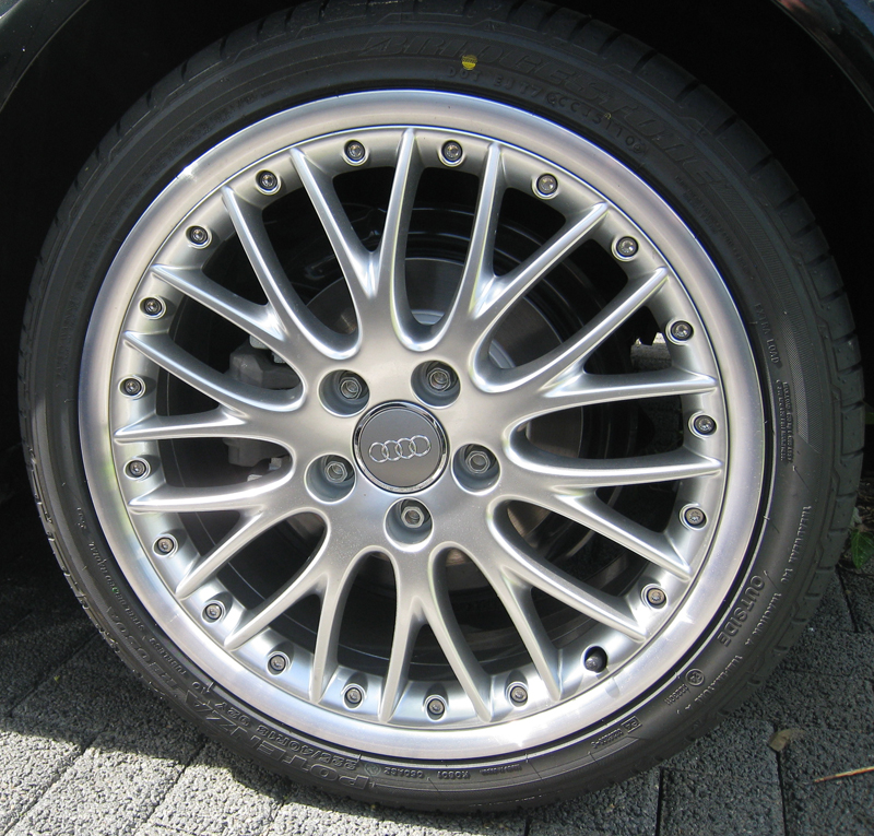

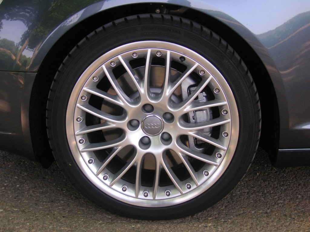

  • Ich gebe dir einen Tip!
    Die Audi felgen sind schön, aber ******* zum putzen.... ich hab die vom a3 in 7,5x18Zoll drauf gehabt. Kommt von breite nicht ganz so rüber, aber optisch sehr schön. Ich würde die neptune drauf lassen, oder die speedline dann in 19zoll!
  • Zitat von RS-Alex;68597
    ich werd bei den Neptun´s bleiben (mal für 2010)
    gute wahl, neptune sehen für serienfelgen echt nich schlecht aus
    weiß jemand wie es aussieht mit 8,5x19 ET45? Kante hinten wegmachen wird klar sein. Aber ich will dann auch noch so tief wie möglich, so 65 bis 70 mm? :dontknow:
  • Zitat von regda;69100
    Müsste drunter passen, Hinten nur die Kante weg, wie du schon geschrieben hast und gut ist. Vorn dürfte auch alles passen ....
    Ich hab ja die 19er oben und muss sagen, der Putzaufwand ist schon echt extrem :grumble::angry2: Aber mit Nanoversiegelung dürfte das auch alles der Vergangenheit angehören, denke ich :embarrassed: Die kommt dann nämlich nach dem Hochglanzverdichten auf meine Räder

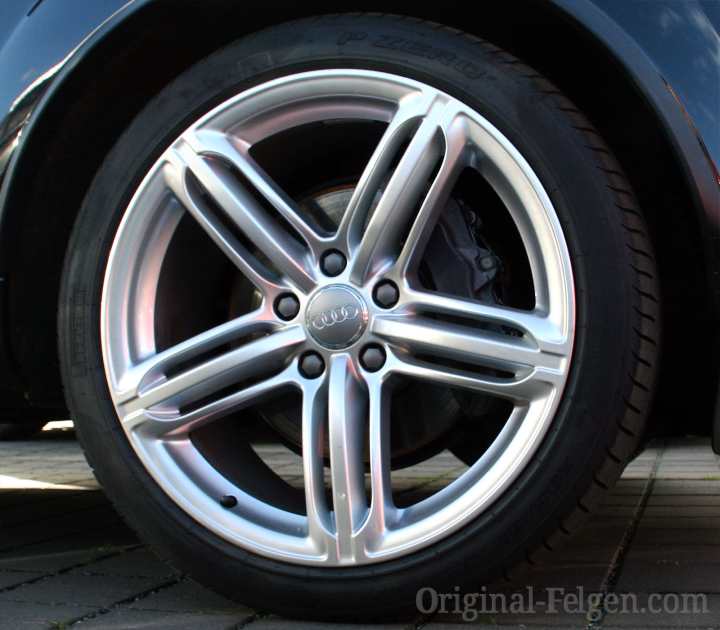

  • Hat jemand vielleicht schon die LS-Cardesign LS11 in 8x18" montiert und könnte mir ein Foto spendieren.
    Sind quasi vom Design her wie die vom RS4. Bin mir noch nicht 100% sicher ob ich mir die für meinen weißen RS holen soll. Weiß auch net ob die von LS-Cardesign was taugen...
    Oder was könntet ihr in komplett matt schwarz noch empfehlen an Felgedesigns? Irgendwie sind die komplett schwarzen recht rar...
    Gefakted siehts so aus, aber ist natürlich nicht sooo aussagekräftig.
    O² V/ RS Combi MJ2010 2.0 TSI (Candy White)
  • Hatte die zwar ned in Schwarz auf nem weissen RS, aber die originalen AUDI Felgen im RS4 Design...
    leider waren 9x19 mit 255er Schlappen (von nem AUDI S6) nicht unter zu bringen... Vorne standen sie am Federbein an - mit Distanzen zu weit raus :angry2:

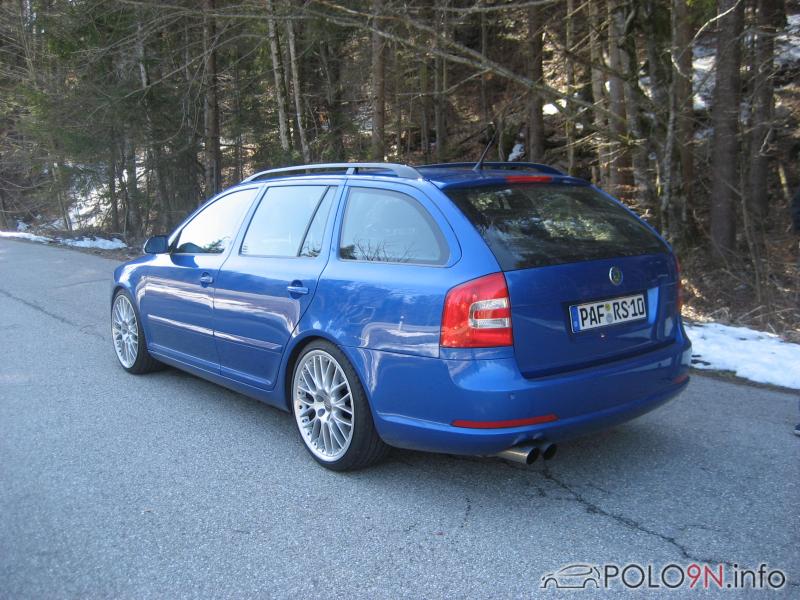

  • Fonsecker
    ich fahre diese.....
    top qualität,leicht im aufbau u.leicht zu pflegen;)
    bei deinem fake stimmt hinten der bremssattel nicht8)
  • Zitat von Mane/RS-10;72756
    Fonsecker
