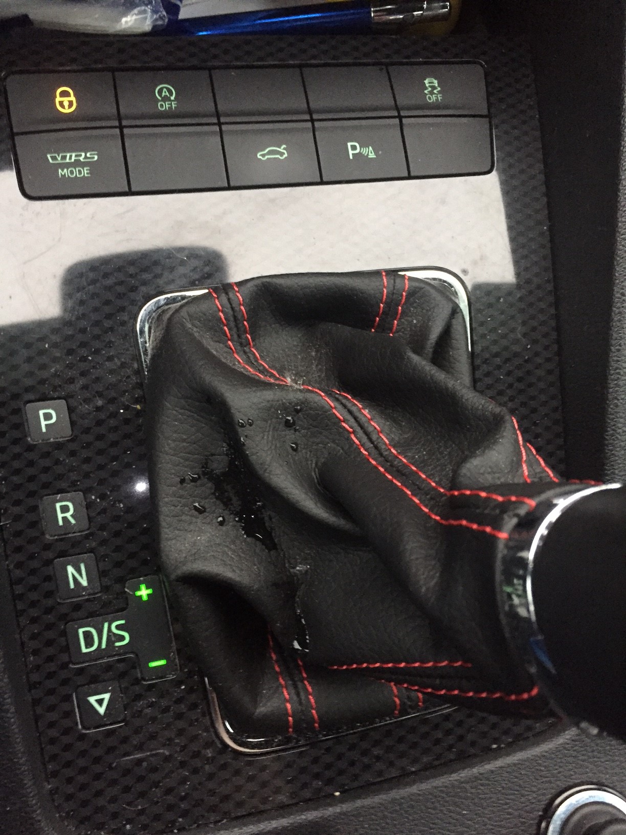

  • Hallo Leute,
    als ich heute morgen an die Arbeit fuhr, war ich sehr überrascht. Beim einlegen des Gangs hatte ich auf einmal einen Tropfen auf der Hand. Ich war einwenig überrascht und schaute dann wo es her kam. Am Knopf von der automatischen Innenspiegelabblendung fühlte ich dann auch einen Tropfen und wie man auf dem Bild sieht tropfte es auch ein wenig auf den Schaltsack.
    Es hatte letzte Nacht geregnet. Ich habe kein Panoramadach!
    Hatte das Problem schonmal jemand, oder hat eine Idee woher das Wasser kommt?

  • Ich hab mal irgendwann gelesen, dass es Windschutzscheiben gab, die schlecht eingeklebt wurden, meistens als Ersatz bei Steinschlag.
    Wenn du das Auto neu gekauft hast und bei dir noch die originale Scheibe drin ist, kann ich mir kaum Vorstellen, dass da ab Werk was gepfuscht wurde, da meines Wissens die Frontscheibe von einem Roboter verklebt und eingesetzt wird...auszuschliessen ist es natürlich trotzdem nicht...

  • Schau mal hier, ist zwar ein anderes Auto aber vermutlich das gleiche Problem:

  • Hatte genau das gleiche.Die Frontscheibe ist oben genau über dem Innenspiegelhalter nicht dicht.
    Das Wasser läuft dann zuerst in den Spiegelhalter und wie bei mir, beim ersten Bremsen ins Auto.
    Geh mit den Fotos in die Wekstatt.
    Wird auf Garantie erledigt.
