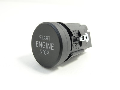

  • Ich bin auf der Suche nach einem originalen, schwarzen Knopf mit weißer Beleuchtung. Die Position soll unverändert an der Lanksäule bleiben. Habe ich das richtig verstanden, dass man die Platine samt LED von einem Golf-Schalter tauschen könnte und dann mit originaler, schwarzer Škoda-Kappe eine weiße Beleuchtung hätte?
  • Das ist vollkommen richtig. Einfach die alte Platine entfernen und die aus dem Golf einsetzen.
    Der Golf-Knopf hat die TN 5G1959839 und ist günstig im Auktionshaus zu bekommen.
  • Danke für die Antwort. Ich habe gelesen, dass einige den silbernen Knopf mit grüner Beleuchtung nutzen. Hat noch jemand die Platine mit weißer LED und würde sie mir verkaufen?

  • Mit erhöhtem Aufwand evtl.
    Das ersetzt aber dein Zündschloss nicht, da dort die Lesespule für den Schlüssel sitzt.
    Die Lesespule für den Kessy Schlüssel funktioniert zwar auch für den nicht Kessy Schlüssel, der Schlüssel muss aber direkt an die Spule gehalten werden.
    Da kann man dann auch den Schlüssel in das Zündschloss stecken und starten. Ausser du drückst mit dem Schlüssel immer den Startknopf. 8)
