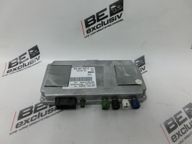

    da ich die anderen Threats nicht zumüllen will, hier ein eigener Threat zum neuen Projekt:
    Umfeldkamera nachrüsten.
    Das Steuergerät (Touareg 7P) hab ich bereits zu einem Spottpreis (50€) aus Ebay geschossen und sieht so aus:
    Das Steuergerät wandert, wenn alles funktioniert unter den Beifahrersitz.
    Den 18 poligen Stecker hab ich bereits bestellt und wird bald getestet.
    Dann noch eine Frontkamera für 19€ in Ebay ersteigert.
    Da guck ich mal was für ein Halter in den Frongrill vom 03 passt.
    Die Spiegel werd ich vllt im Sommer nachrüsten.
    Es werden zur Verbindung von HSD Kabel benötigt, die sind leider das teuerste an dem ganzen Projekt.
    ich freu mich auf Euer Feedback =)

  • Ich trag hier auch mal ein paar Daten zusammen, dann ist es für mich einfacher :)
    Folgende Anschlüsse:
    T18
    Pin 1 Klemme 30
    Pin 2 CAN Komfort High
    Pin 10 CAN Komfort Low
    Pin 12 Masse
    R234 Kamera vorn T5d weiss
    R244 Kamera links T5b grün
    R245 Kamera rechts T5c schwarz
    R246 Kamera hinten T5e blau
    T2d Kamera out grüne Fakrabuchse
    Die Kameras werden über das Steuergerät mit Strom versorgt.
    Der HSD Stecker ist 5 polig, 4 Pins + Schirmung.

    Ich hänge das STG gleich mal dran, mal gucken ob sich was tut, wenn die Schaltflächen bedienbar sind, ist alles tutti :)
  • So hab das Steuergerät an den Komfort CAN angehangen, kann auch drauf zugreifen, nur mag mein Gateway anscheindend das STG 6C nicht.::
    Keine Kommunikation obwohl ich drauf zugreifen kann.
    Weiss da jemand Rat?
  • Falscher Bus?
    Schon gewusst? Weder Glühlampen noch LEDs haben einen CAN-Bus. Nein, es gibt auch keine CAN-Bus-Widerstände. Oder für CAN-Bus geeignete LEDs
  • Mhh am Touareg hängt das STG an Komfort Bus, dann müsste es beim O3 auch so sein, wo hängt denn das 6C beim A3? Da muss ich mal nachsehen.
  • Mhh beim A3 am Infotainment CAN, da muss ich wohl nochmal gucken

  • So erstmal alles auf Eis gelegt.. :S
    Ich bekomme das STG nicht zum Laufen, denke es liegt daran dass das STG 6C bei MQB am Infotainment CAN hängt und nicht wie beim Touareg am Komfort CAN.

  • Evtl. ne reine Codierungsfrage, so dass man angeben kann, über welchen CAN es laufen soll? Wie gut ist das Steuergerät denn gelabelt?
  • Leider nicht besonders, CAN kann man leider nicht angeben.
