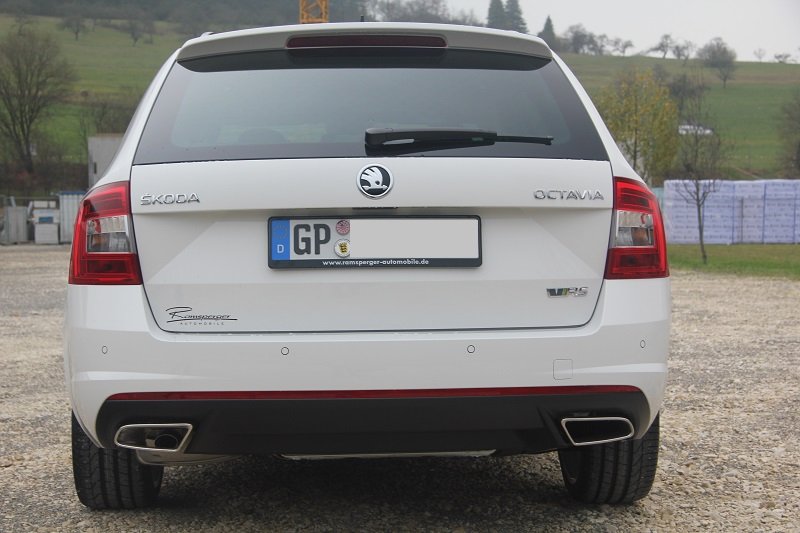

  • Versuch mal bitte wenn es geht raus zu finden wo der Unterschied ist.
    kannst mal bitte ein Foto von deinem RS von hinten machen?!
    Am besten hin hocken und knipsen. ;)
    Hab irgendwie das Gefühl das der ESD bei meinem weiter unten hängt oder größer geworden ist ?(
    Man sieht von hinten richtig gut das da nur links ein ESD verbaut ist und ich frage mich ob das schon immer so "schlimm" ausgesehen hat?

    Der ESD hängt bei dir aber auch so weit runter oder?
