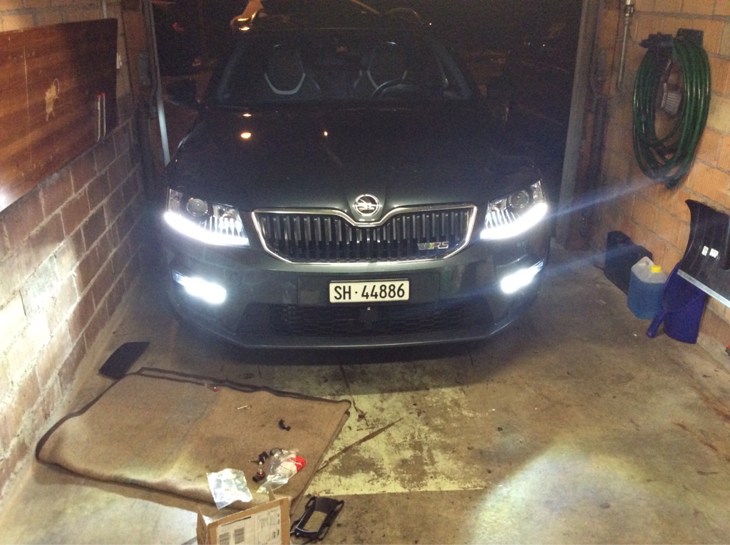

  • Ich lese mir auch grad die OneNote Datei durch und ich habe mir gerade folgende Frage gestellt: kann man beim Coming Home Licht nur die Nebler gemeinsam mit den TFL programmieren? Rein von der Logik her müsste man doch die beiden Einträge in der OneNote Datei miteinander kombinieren können?
    Sorry falls das schon mal gefragt worden ist...
    Im Anflug: 5E Kombi, Candy-White, 2.0 TDI CR
  • Ja, wenn dein Auto im Stand am Straßenrand steht und ein Auto dem entgegenkommt im Dunkeln, blendet das TFL genau so wie bei der Fahrt.
    Beispiel: Dein Auto steht in einer zweispurigen Straße am Rand. Eine Spur ist davon für parkende Autos. Du schließt auf, Licht geht an und auf der zweiten Spur kommt entgegengesetzt ein Auto entgegen. Warum sollte das Licht da nicht blenden? Nur weil dein Auto steht? Das TFL streut in alle Richtungen und blendet deswegen im Dunkeln extrem.
