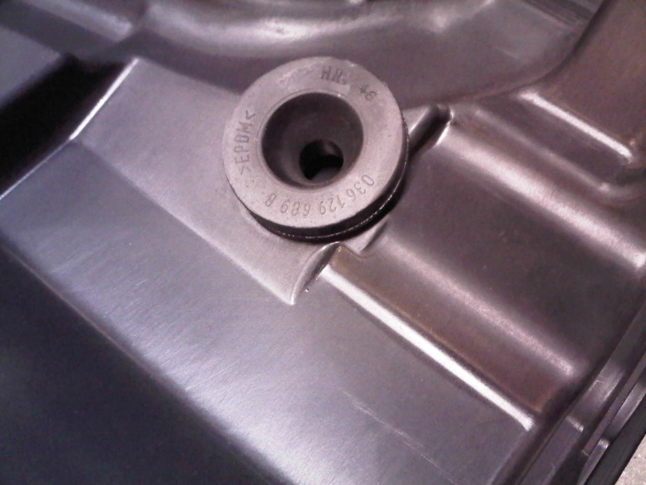

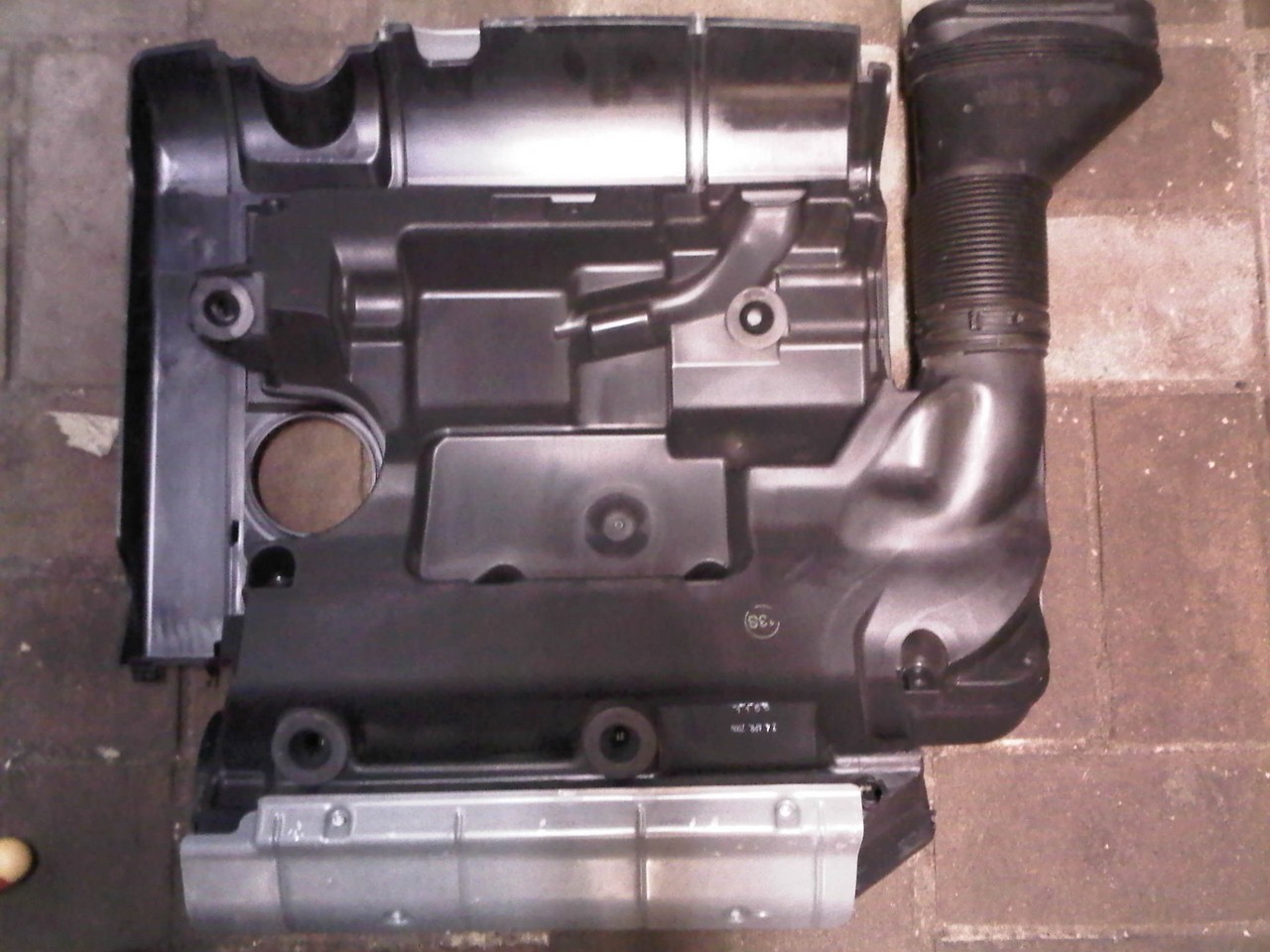

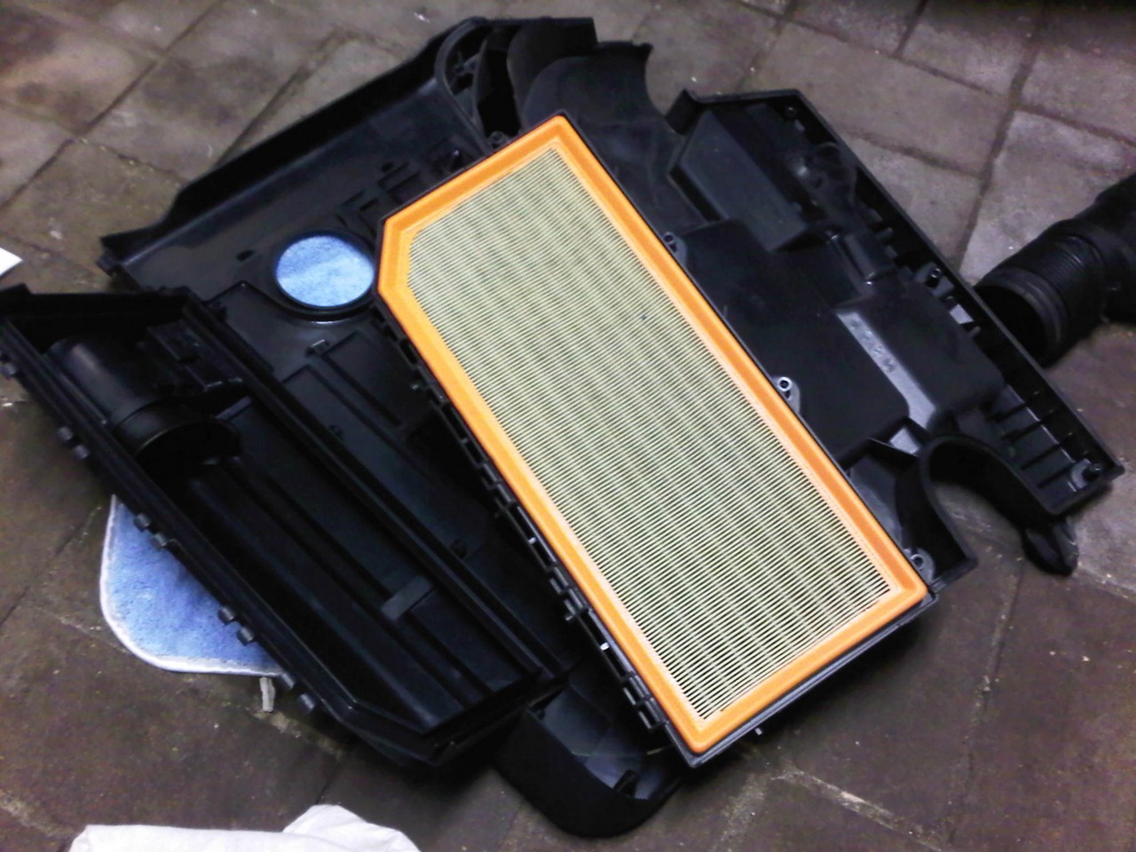

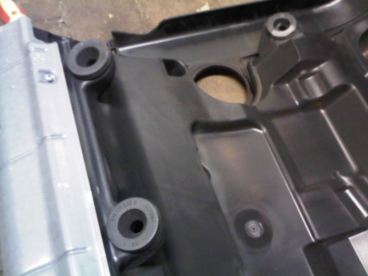

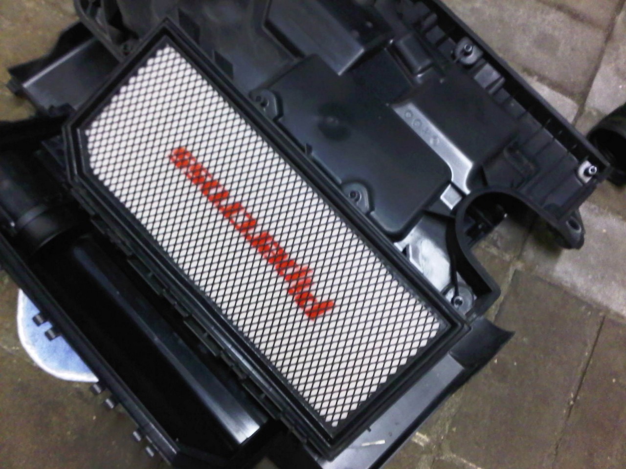

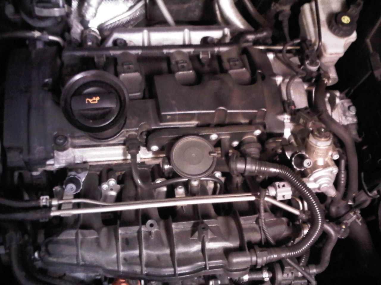

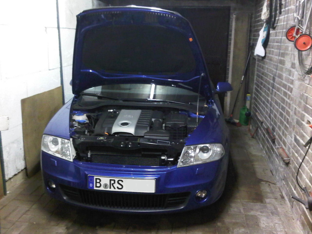

  • hab heute meinen pipercross verbaut (geplant war sonntag, aber irgendwie hab ich es nicht mehr ausgehalten...). vielen dank an magicpaint! super netter kontakt, extrem schneller versand!
    habe mit meinem blackberry bold 9700 ein paar fotos beim einbau gemacht. die quali ist besch..., aber besser als nix ;)
    1. garage mit endlich guter beleuchtung
    2. abdeckung von unten, man sieht die 4 gummipuffer...
    3. gummipuffer in nahaufnahme
    4. 3 der 4 gummipuffer
    5. motor ohne abdeckung
    6. original luftfilter
    7. pipercross luftfilter
    fazit:
    das schrauben hat definiti spass gemacht :)
    die größten schwierigkeiten hatte ich mit dem abziehen der motorabdeckung!
    die muss übrigens nach oben abgezogen werden und ich hatte das ganze am besten von links unten lösen können. da die abdeckung mit den dicken gummipuffen gehalten wird, muss es keine rohe gewalt sein, sondern langsames, aber kräftiges ziehen!
    ist die abdeckung ab, müssen alle schrauben auf der rückseite gelöst werden. diese bleiben im plastik und fallen dadurch nicht raus.
    die metallabdeckung auf der einen seite habe ich auch abgeschraubt.
    es war schon ganz schön umständlich, wieviele schrauben, stecker und schläuche gelöst werden mussten, nur um den luftfilter zu tauschen, aber wer das einmal geschafft hat, macht es das 2. mal in 10 minuten ;)
