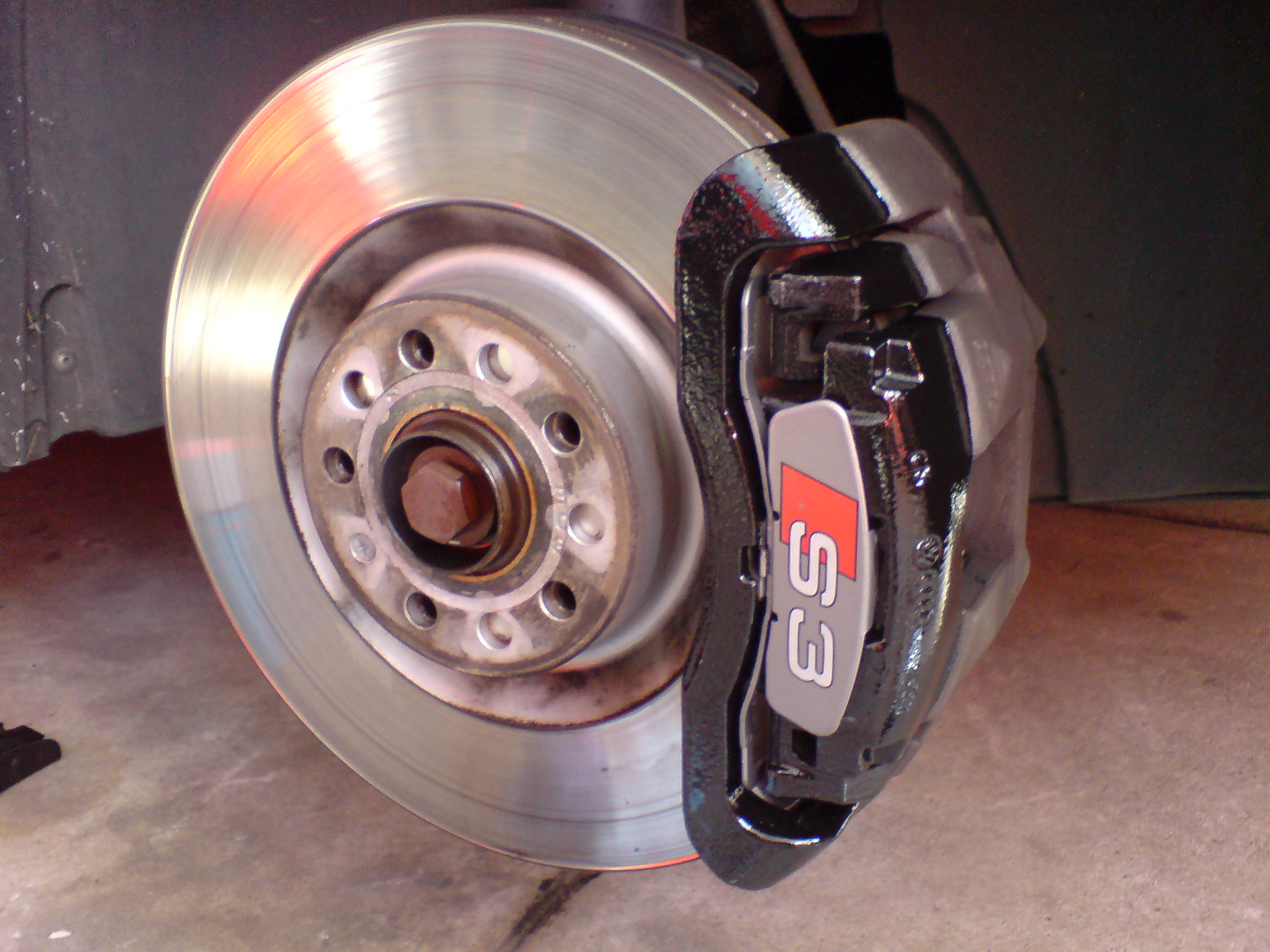

  • Sicher. Wenn der Lochkreis passt. Allerdings ist da mehr zu tauschen als nur Scheiben und Beläge. Da kommt viel Kleinkram mit dazu, der richtig ins Geld geht.
    Da der SuperB vorne 345mm Scheiben hat, kannst du auch getrost die Audi S3 8P Bremsanlage nehmen. Die hat die gleichen Parameter und da gibts es wenigstens schon Erfahrungsberichte zum Einbau.
  • Zitat von rs200+;69609
    Wie schauts mit Zulassungspapieren für die Schweiz aus mit der S3-Anlage im Octi?

  • hmm. da das S3 logo warscheinlich nur aufgesteckt ist, würde ich einfach das Logo demontieren, fertig. (das Logo scheint jedenfalls aufgesteckt zu sein http://data.motor-talk.de/data…26827/2557/bild-27490.JPG)
    Denke nicht, dass das irgend Jemand merkt auf der MFK, solage da nicht noch gelocht/geschlitze Scheiben montiert sind. Sehen ja rekativ original aus.
    Eine eventuelle möglichkeit wäre ja vieleicht auch die Bremsanlage vom neuen Audi TT RS, da steht auf den Zangen bereits ''RS'' drauft ;) Passt doch :)
    http://www.autobild.de/ir_img/67704044_bf68524c5e.jpg
    http://www.audi.de/etc/mediali…/704x396_Bremse-final.jpg
    gruss
  • Die S3 Anlage hat keinerlei Papiere. Es handelt sich ja um eine Serienanlage. Ich würde es auch drauf ankommen lassen.
    Die TT RS Bremse ist natürlich auch was feines. Eine 4 Kolben-Anlage mit 370mm Scheiben. Allerdings sind die gelocht. Jeder halbwegs kompetente Straßenhüter oder TÜV Prüfer schnallt, dass es sich dabei um nicht serienmäßige Oci Scheiben handelt.
    Damit wäre eine Einzelabnahme nötig.

  • Zitat von rs200+;71433
    Ich hatte auf meinem A3 auch gelochte Scheiben drauf, das hat weder den TÜV Prüfer noch die Bullerei gestört. Wollten nichtmal die Papiere zu den Scheiben sehen...
    Ausserdem wenns korrekt eingebaut is, dann is ne Einzelabnahme doch kein Thema. Spezl hatte aufm 3er Golf mit 60PS eine G60 Bremsanlage verbaut, problemlos eingetragen bekommen.
    O² V/ RS Combi MJ2010 2.0 TSI (Candy White)
  • das es vw/audi/seat teile sind u.es die dazugehörgen nr.gibt,ist es kein problem sie eintragen zu lassen.da ich die S3 auch selber fahre:D.
    man sollte aber vor dem kauf die sache mit dem tüver klären.leider gibt es immer welcher die damit überfordert sind bzw nicht die kompetenz dafür haben.
    mein prüfer verlangte nur den nachweis,das der RS den selben bremskraftversträrker wie der S3 verbaut hat.das war auch alles io:shakehand:

  • also ich meine von hohen geschw. abbremsen die orginale wird nach 2,3 bremsungen sehr weich,habe vor was anderes rein zu machen!
    nur was?????
    was hatt die S3 für durchmesser!
    und die orginale hast dich ja bestimmt damit befast!!!;)
    mfg
  • sorry,ich dachte eben in eine andere richtung;)
    die scheiben sind 345 u.die selben wie im cupra oder r32.
    ich war 2009 2mal am salzburgring u.jeweils 2x20runden gefahren u.hatte nie das gefühl sie würden nachlassen.
    daher ist sie im straßenbetrieb ein top bremse zu einen guten preis in meinen augen;)
    hier auf den landstraßen macht sie viel laune...
    das es nun die vom TTRS gibt,würde ich mir diese kaufen:P

    die S3 ist plug and play.alte ausbauen u.neue einbauen.;)

  • 345 haben....
    -S3 8P
    -Audi 3,2
    -cupra
    -R32 aus dem 5er golf
    u.mein RS;)
    wie schaut das eigentlich aus mit der Abstimmung des ESP-Steuergerätes wenn man den Scheibendurchmesser und damit die Bremskraft ändert. Habt ihr auch den ABS/ESP Regler gewechselt? Ich könnte mir vorstellen das die Bremse bei einem Eingriff überbremst.

  • abs regelt ganz normal,sonst hätte ich keinen tüv bekommen.
    es muß nur der selber bremskraftverstärker wie im S3 verbaut sein.die teile nr.war die gleiche u.somit war alles gut.;)
  • Ich verstehe das nicht ganz. Der Bremskraftverstärker sitzt vor dem ESP-Steuergerät. Wenn beide Unterdruckverstärker den gleichen Unterdruck aufbauen müsste bei gleichbleibender Ansteuerzeit des ESP die Bremscheibe mit dem größeren Durchmesser schneller blockieren (vorrausgesetzt der Kolbendurchmesser ist der gleiche und ein paar andere Parameter sind gleich). Ich vermute das ESP wird das ausregeln sonst würde es der TÜV ja nicht zulassen.:D
    Ich hatte mal einen A3 TDI auch mit 125KW und der hatte ebenfalls deutliches Fading bein mehreren Autobahnbremsungen.
    Die Anlage im S3 war da wesentlich stabiler. Die hielt selbst mehrere Vollbremsungen von 270 auf 130 stand.
    Die TTRS Anlage ist (denke ich) wirklich etwas überdimensinoiert.

  • darum hab ich auf S3 umgerüstet,weil sie standfester ist;)
  • @Mane/RS-10: Hast du die Anlage nur vorn oder vorn und hinten übernommen?
    verkauft: O2 RS Combi TDI mit DSG
    A5 Cabrio, 3.0TDI
    2005er Ducati SS1000DS
  • nur vorne,da hinten ausreichend.
  • Aber ich dachte das bei 345mm keine 17" mehr passen?!?
