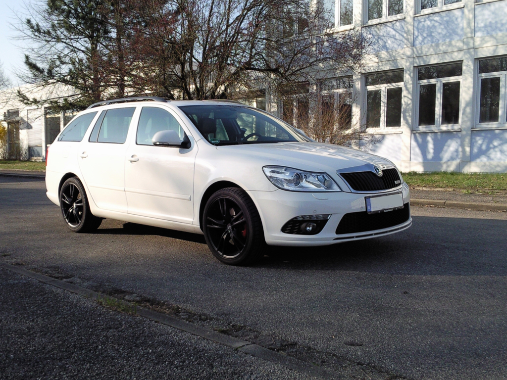

    wie gesagt habe ja schon 19ner die RS6 bekomme aber nun rel. preiswert die BBS CH Blackline ebenfalls in 19zoll
    werde somit die nehmen da ich finde weisser octi mit schwarzen felgen sieht super aus oder? :dontknow:
    anbei ein bild gefakt, so wird er dann mit den bbs aussehen finde stehen ihm sehr gut?
    somit ist das mit den 20igern eh hinfällig *g* da ich diese BBS nehme und die reifen ja schon habe.
    danke grusz marc

  • ja @mane deshalb habe ich mich für diese sexy bbs felgen geopfert und finde sie sehen sehr gut aus auf einem weissen/blauen octi?
    oder ;ol)
    naja bei uns hier in der umgebung fahren alle mit audi rs4,rs6,r8 oder irgentwelchen sonstigen vw felgen herum somit ist das hier schon was anderes finde ich oder?
    lg marc
