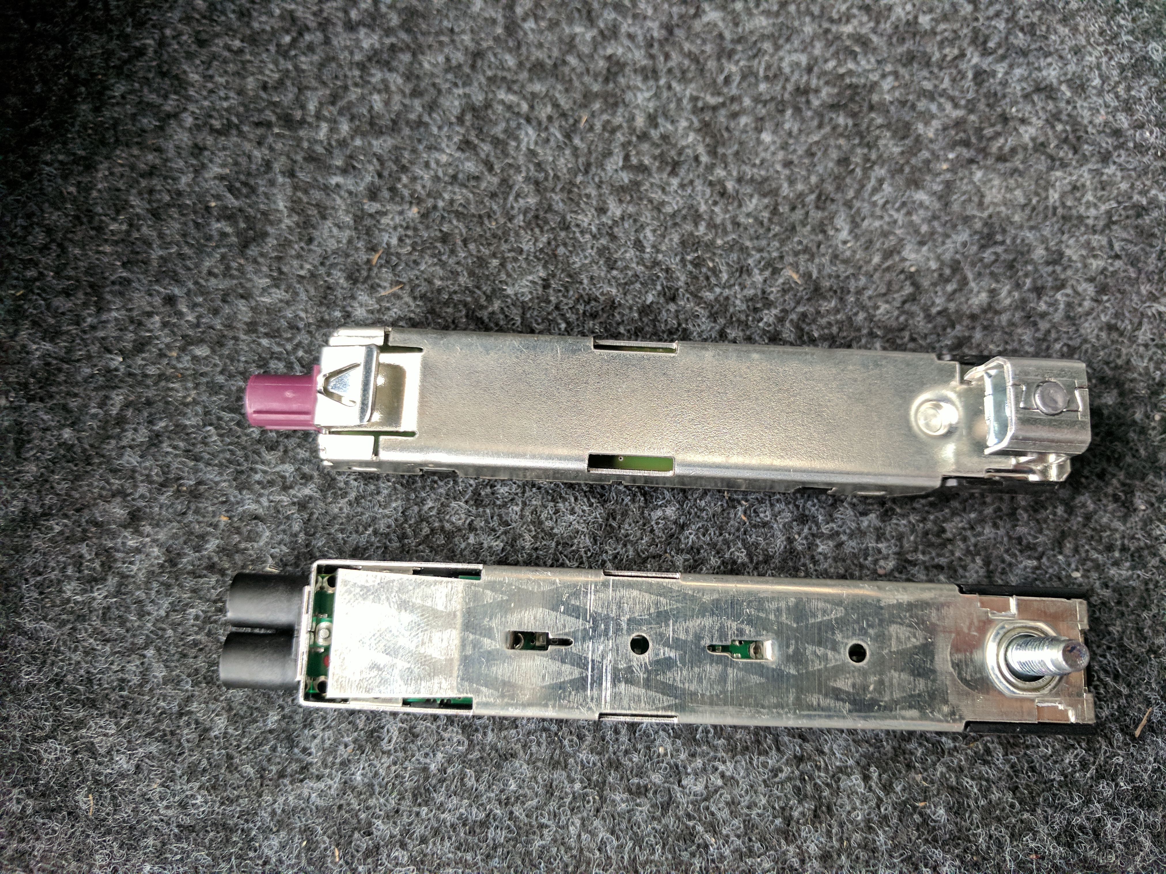

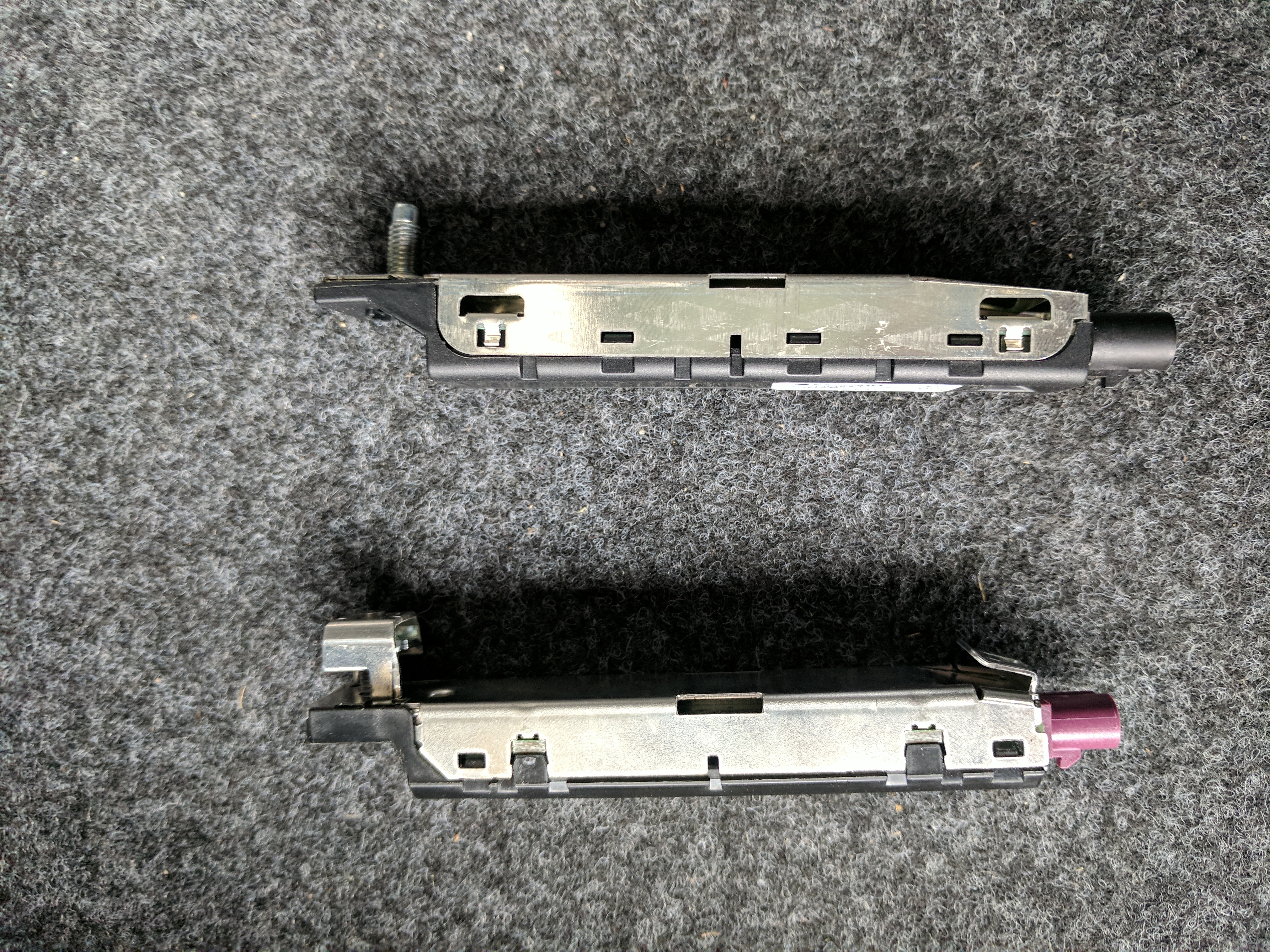

  • So ich habe es endlich geschafft den Antennenverstärker zu wechseln, es gab beim ersten Anlauf Probleme . Ich hatte den Adapter von Calearo (DAB & PLAY) dieser passt aber nicht von der Halterung :( Adapter Bild 1, Adapter Bild 2 .
    Ich habe mir dann den Original Adapter von bestellt ( 5E5035577B ) der passt auch super, Das Kabel mit dem Doppelfakra Stecker von dem Calearo Adapter konnte ich nutzen.
