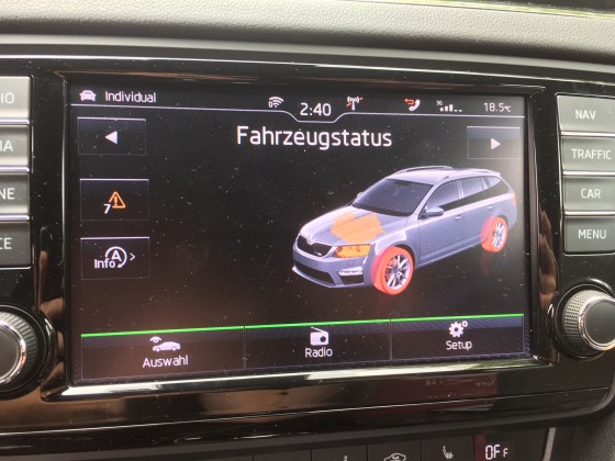

  • Es ist geschafft. Ich habe ein Autohaus in meiner Nähe gefunden, welches mir den Sensor freigeschaltet hat. Auch wenn ich nicht der Tradition folge, aber das Foto wurde unschwer zu erkennen im Stand gemacht. Und ja ich weiß, Wischwasser muß nachgefüllt werden. :D Danke noch mal an @Trust2k für die tolle Vorarbeit und den klasse Support.

  • Hey Andre, freu mich für Dich. Wollte grade nachfragen was denn daraus geworden ist. Willkommen im Club210 :D
    Zu Deinem Foto: Ist die Warnlampe neben dem Lane-Assist (das Dreieck) nur wegen des Wischwassers an? Oder hat Dein Octi noch nen anderen Schmerz?

  • @TechnikerBLN: Die Warnlampe hat wirklich nur mit dem Wischwasser zu tun. Andere Probleme hat er nicht. Werde morgen mal nachfüllen. Dann ist auch diese Meldung wieder weg. :)
