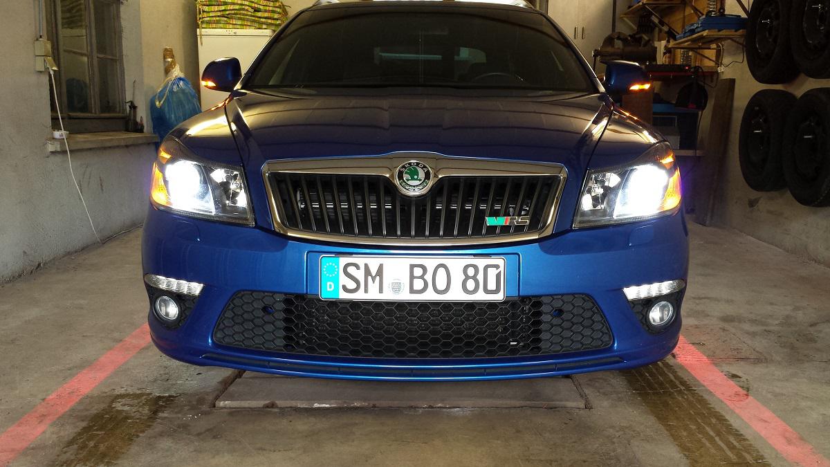

Ich war mal so frei und habe ein How To zum Umbau der Scheinwerfer beim O² FL erstellt.
PDF Datei befindet sich im Anhang sobald es Wurmi für mich hochgeladen hat.

Schönes How-to aber was ich mich frage ist, wie gut kann man deinen Blinker noch sehen? Hätte da gerne mal nen Bild oder Video gesehen, da ich aus eigener Erfahrung behaupte, dass man ihn fast nicht mehr sieht, da du ja alles schwarz gemacht hast.

Danke für die Bilder und ja hast mich vom Gegenteil überzeugt, obwohl die Bilder ja im Schatten bzw. einer Garage gemacht worden. Wie sieht es bei Sonneneinstrahlung aus und welche Leuchtmittel sind verbaut?
