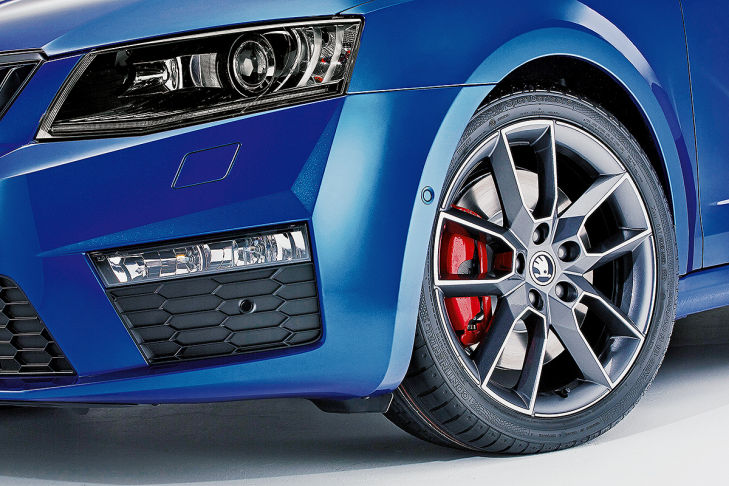

verstehe ich es richtig, dass bei der Option "Abbiegelicht" der identische Nebelscheinwerfer verbaut ist wie im Fall ohne Abbiegelicht, nur die Funktion zusätzlich im Steuergerät aktiviert ist?
Ich hätte gedacht, dass dort noch eine weitere Lampe oder zumindest ein anderer/zusätzlicher Reflektor enthalten sein müsste.
Hat der "normale" Nebelscheinwerfer auch die Typenbezeichnung als Abbiegelicht? Oder sind die zwei Scheinwerfer an sich baugleich, unterscheiden sich aber durch unterschiedliche E-Nummern? Dann müsste es ja im ETKA unterschiedliche Teilenummern geben, richtig? Hat da schonmal jemand nachgeschaut? Habe dazu noch nichts gefunden.MfG
RGT -
Hey, habe gerade ne ähnliche Frage schon an Hansen per PM geschickt:
Hab ne kurze Frage bzgl. folgender Komponente (Habe in Polen bestellt) Przednie światła przeciwmgłowe z funkcją CORNER zu deutsch
Nebelscheinwerfer mit der Funktion CORNER. Ich denke mal im deutschen
Konfigurator wird dies folgendes sein: Nebelscheinwerfer mit
AbbiegelichtIst das die Funktion die man nachträglich per VCDS freischalten kann?
Weil dann wandle ich das lieber nochmal in etwas andres um in meiner
KonfigDanke

Wenn ich den Thread richtig verfolgt habe, ist die Nebelleuchte beim O3 RS! immer die gleiche, 2-teilige und mit 2 Leuchtmitteln bestückt für Nebel- und Abbiegelicht.
Hier ist die Konfig, um das Abbiegelicht zu aktivieren:
https://onedrive.live.com/view…4-b51c-9becb8fd509e%2F%29 -
Also Hansen hat es nochmal bestätigt, ist in der Tat so, dann werde ich das noch abbestellen, danke dafür!
Das ist ja interessant. Ist da wirklich 1 für Nebel und 1 für Abbiegen, das heißt ohne Abbiegelicht wäre 1 Leuchtmittel "tot"? Oder leuchten bei Nebel alle beide und fürs Abbiegen wird nur eins genommen? Könnte da evtl. mal jemand Fotos machen?
Hansen: Danke für die Info!
Nebel beide, Abbiegelicht die Äußere. Man kann aber auch für Abbiegelicht beide eincodieren. Meine persönliche Meinung: Abbiegelicht ist bei Kurvenlicht unnötig finde ich und sieht völlig sche... aus.
Hab ich codiert und 2 min. später wieder auscodiert. Genauso wie beim 5E USA Blinker daneben aussehen. Denn man hat so ein krass helles TFL und versaut es mit einer gelben Glühlampe. -
