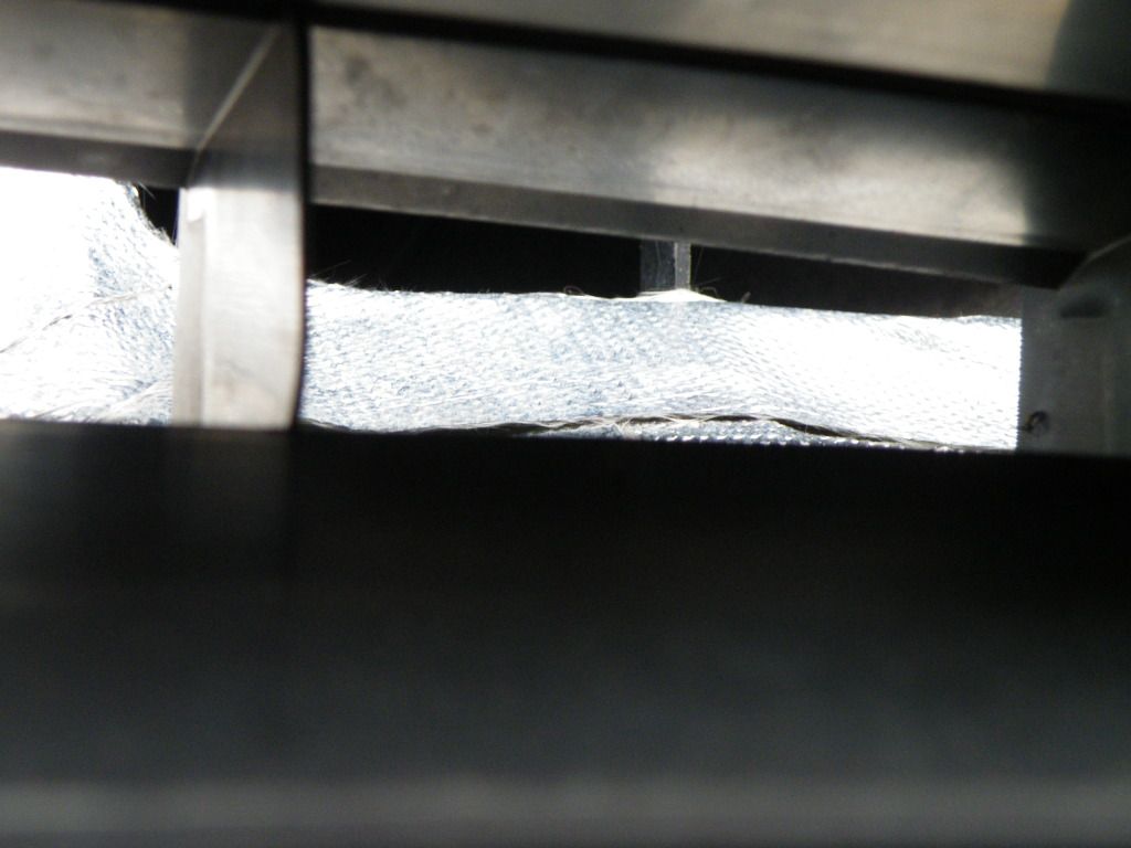

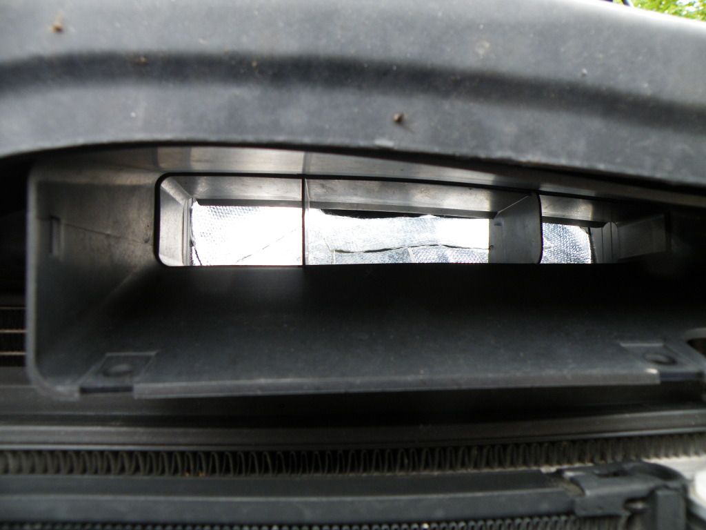

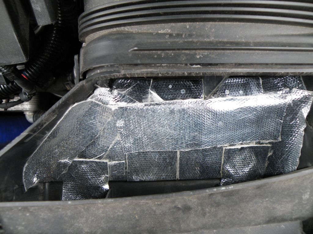

  • Das ist ganz vorne die Frischluft-Ansaugung beim Kühlergrill über dem Kühler, right ?
    Kommt man da so einfach ran, bzw. hats da oben nen Deckel, der gut weg bekommt ?
    Oder muss ich mit Gewalt (Dremel) ran damit ich mir das mal anschauen kann ?
  • Motorhaube öffnen, Deckel abnehmen (geklippst), reingucken, staunen. That's it.
    Und zum bearbeiten:
    Zwei Torx (T15 oder so), Schelle lösen, Ansaugkästchen rausnehmen, auf dem Küchentisch
    bearbeiten, wieder einbauen, fertig.
  • Das Bearbeiten der Ansaugöffnung hat aber duchaus Nachteile, denn wenn man die untere Öffnung, das ist die Wasserablauföffnung (!), verschließt, kann Spritzwasser nicht mehr abfließen und sammelt sich im Luftfilter bzw. wenn es zu viel wird im Verbrennungsraum (Gefahr des Wassserschlags!)
    Deshalb würde ich es lassen. Steht übrigens so auch in dem verlinkten Beitrag auf Dieselschrauber.de...
    aber zumindest könnte man die strömungstechnisch suboptimale Kante nehmen, oder dient diese vielleicht sogar als eine Art "Regen-/Wasser-Barriere" ? :dontknow:
    Ja, das steht nicht nur im von mir verlinkten Artikel auf Dieselschrauber, sondern ich habe es
    auch diverse Male anderswo erwähnt, u.a. in dem ebenfalls von mir verlinkten englischen Forum.
    Dein Hinweis ist richtig und wichtig. Sinngemäß waren das immer meine Warnungen:
    - im Winter vor dem Start Schnee vom Grill entfernen
    - bei starkem Regen fahren in der Wassergischt eines LKWs vermeiden
    Wie immer bei Änderungen am Auto sollte man wissen was man tut.
    Ich hatte bei mir übrigens aus diesem Grund den unteren Ablauf bzw. Durchlass zum Motorraum
    nicht vollständig verschlossen damit nicht zuviel Wasser in den Filter gelangen kann.
    Ja, das ist mit Sicherheit auch eine solche Barriere gegen eindringendes Wasser. Wasser ist
    bekanntlich schwerer als Luft und wird eher ''geradeaus'' wollen während die Luft eher auch
    (wenn man auch mit etwas Mühe) den Weg über den scharfen Bogen schafft, sozusagen ein
    Wasserabscheider nach dem Masseprinzip.
    Nichtsdestotrotz behindert der auch den Einlass und das mehr als irgend eine andere Stelle.
