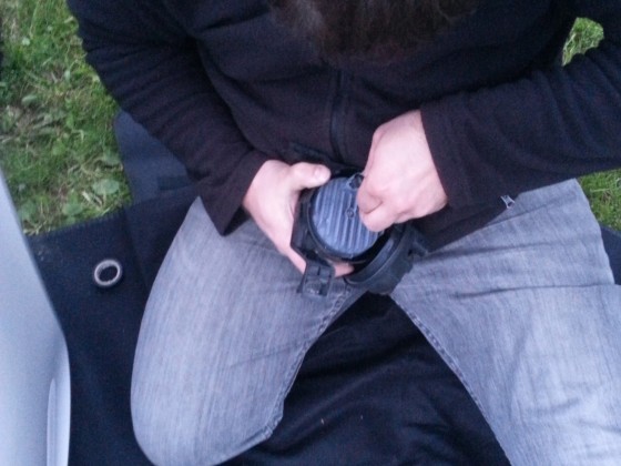

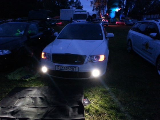

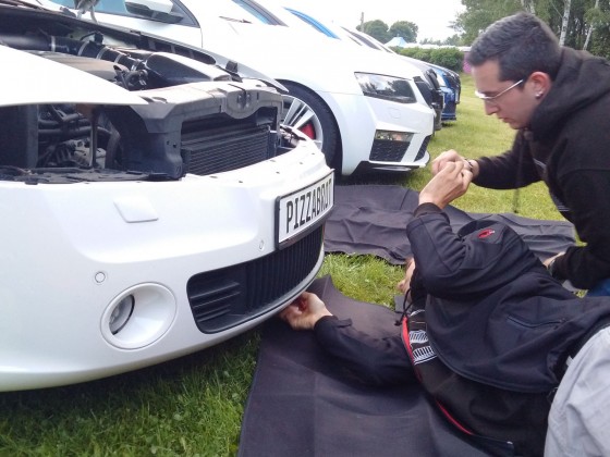

erst jetzt komme ich dazu, diese Aktion zu dokumentieren.Schon seit 1,5 Jahren lagen bei mir daheim die Fabia RS LED TFL rum, irgendwie kam es nie zum Einbau. Sie sollten mit den Werksneblern getauscht werden.
Also kam die Idee, man könnte sich ja mal daran probieren, die auf dem IST einzubauen.
Der ein oder andere weiß ja, dass die nicht so ohne weiteres passen, plug&play. Auch ein Grund, für die zeitliche Verzögerung zwecks Einbau.Am Samstagabend gegen 20:57 Uhr dann die Entscheidung: rein damit.
Wir ( @fireball @Matze07 und ich) haben den entscheidenden Tipp von Patrik K. bekommen, während er gerade am Abreisen war, dass man die Glasabdeckung der Neblern mit dem Reflektor inkl. LEDs und 'Grundträger/Gehäusehinterseite der Fabia RS LED TFL einfach kombinieren kann.
Kalt- und Warmdiagnose wurden bereits auscodiert, keine Widerstände verbaut.Alles in allem dauerte die Aktion 45min, noch rechtzeitig zum Feierabendbier und testen der LEDs.
Ein paar Bilder haben wir gemacht, diese Folgen nun:
http://octavia-rs.com/gallery/…age/4916-20160611-211132/
http://octavia-rs.com/gallery/…age/4923-20160611-212234/
http://octavia-rs.com/gallery/…age/4922-20160611-212229/
http://octavia-rs.com/gallery/…4918-img-20160612-wa0028/
http://octavia-rs.com/gallery/…4920-img-20160612-wa0026/
http://octavia-rs.com/gallery/…age/4914-20160611-213307/
Funktioniert, bin zufrieden und froh, dass sie endlich drin sind!
Besten Dank an @fireball , @Matze07 , und Herrn Patrik K.!
