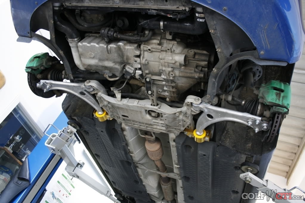

    Welcher Aufwand ist der Stabiwechsel, kann man ihn selbst durchführen?
    Hinten ist der Tausch ein Klacks und in 20 bis 30 min erledigt. Das kann man oft sogar selbst. Eine
    Bühne ist ratsam, aber manche machen es auch ohne.
    Es soll aber nicht verschwiegen werden, dass es an der Vorderachse deutlich umständlicher zugeht.
    Immerhin muss der Aggregateträger gelöst und abgesenkt werden.
    Ohne Hebebühne ist es auch möglich, aber etwas schwer. Mit Bühne geht es schon deutlich komfortabler.
    In meinen Augen ist die VA definitiv Werkstattarbeit und nichts für Laien.
    Eine bessere Einbauanleitung wird man schwer finden:
    http://www.youtube.com/watch?v…8-w&index=45&feature=plcp
    Es empfiehlt sich bei km-Leistungen ab etwa 50 Tkm die Koppelstangen gegen neue zu tauschen.
    Ich empfehle orig. VW/Skoda oder Meyle HD, wenn sie einstellbar sein sollen, dann die von Whiteline.
    Einstellbarkeit macht Sinn wenn man ein straffes Gewinde besitzt und die Radlasten einstellen lassen
    möchte. Das setzt neben einem Gewinde auch einstellbare Koppelstangen voraus.
    BSH und Neuspeed sehen schön aus, sind aber weder einstellbar noch staubgeschützt und sie neigen
    zum klappern und zu schnellem Verschleiß.

  • Mir ist noch nicht ganz klar , was das ALK genau ist . Sind es exzentrische Buchsen oder wie wird da die Geometrie verändert ?
  • Nein, sonst hätte das ALK ja nicht eine eigene (goldfarben eloxierte) Alukonsole.
    Diese ist andere geformt als die originale Konsole. Beim ALK sitzt dadurch das
    Lager weiter außen und weiter unten als OEM.
    Die exzentrischen Buchsen von SuperPro sind da eher eine Kompromisslösung.

    Daher weiß ich von einem Occi RS Fahrer, der auf TT-Querlenker umgebaut
    hat. Die kosten auch kaum mehr und damit ist der Sturz einstellbar, aber auch
    generell höher. Zusammen mit üblicher Tieferlegung dann so etwa zwischen
    - 1.6° und - 2.4°. Also durchaus sportliche und Semi-taugliche Werte.
    Mit den QL vom S3 hast du die Wahl zwischen Führungsgelenken vom Occi/Golf
    oder S3. Beide passen.
    Wenn man auch die Schwenklager von S3/Passat/Cupra verwendet müssen es
    aber auch die Führungsgelenke von S3/Passat/Cupra sein.

    meiner (nur S3-Teile + ALK): :D
    hier mal TT-Querlenker (und das WALK) unter einem Occi RS: :thumpup:
