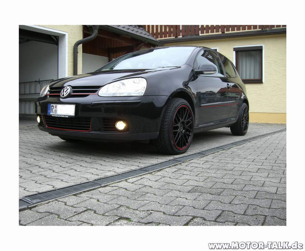

Ich komme unter Umständen an einen Satz ASA GT1 in schwarz-seidenmatt in 18x8,5J ET45 nagelneu zu einem Preis von ~500€.
Bin jedoch etwas skeptisch wie die Felgen auf einem weißen Octavia (Limo) wirken.
Dieses Bild schreckt mich nämlich ein wenig ab:
Was sagt ihr dazu? Habt ihr eventuell gute Bilder dieser Felgen in 18"?
