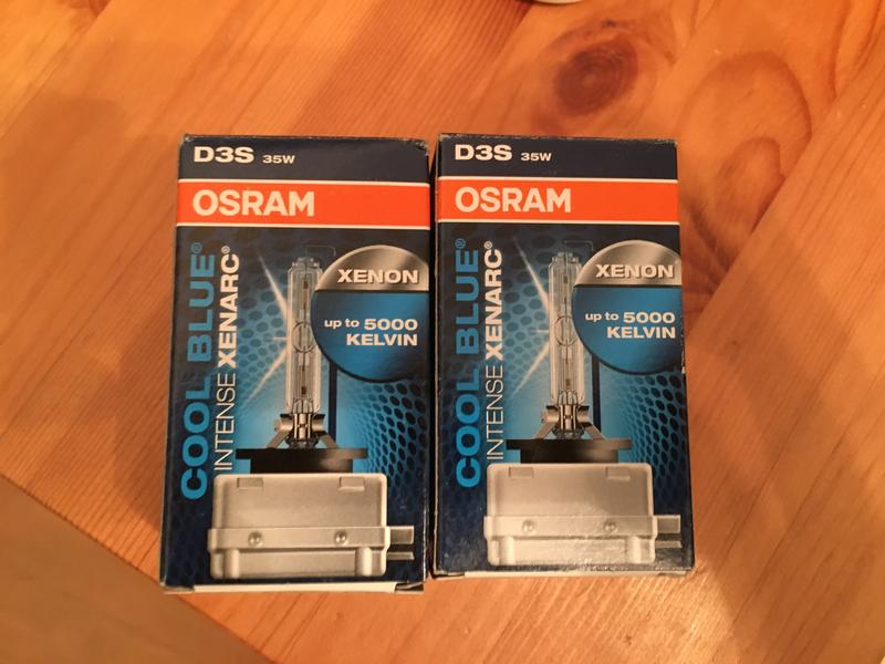

  • Habe jetzt auch seit gestern die Cool Blue Intense drin. Nur leider haben die beiden Brenner eine unterschiedliche Farbe. Gleicht sich das noch an oder muss ich reklamieren?
    Unterschiede sollte es eigentlich nicht wirklich geben. Die CBI leuchten recht gleichmäßig. Natürlich kann es auch werkseitig Abweichungen geben, aber die Produktkontrolle sollten die eigentlich aussortieren.
    Wo hast Du sie her? Vielleicht hast einen gebrauchten bekommen?
    Kannst mal Bilder posten, dann kann man sicher mehr dazu sagen.
  • Also die Brenner wurden über eine Werkstatt bei Wessel & Müller bestellt und geliefert. Rechts ist schön bläulich, links fast wie Original. Kann heute Abend mal ein Goto machen. Eher geht nicht, da mein RS grade beim Folierer steht.

  • Ist schwierige zu fotografieren. Und welche funktioniert nun richtig? Rechts ist die bläulichere, aber wenn ich vorm Garagentor stehe ist links die hellere...
  • Das sieht für mich so aus, als wäre links die cool blue und rechts original... also von der Helligkeit.
    Richtig drin sind sie aber oder?
    Schau mal auf deine Verpackungen, da gibs ein Video bei YouTube, wo du die Fälschungen entlarven kannst
    Gesendet von meinem SM-G935F mit Tapatalk
  • Also die Werkstatt hat bei Osram nachgefragt. Und die Lichtfarbe wird sich nach deren Aussage nicht mehr verändern.
    ich soll jetzt erstmal eine Lampe als Ersatz bekommen. Nur ist immer noch die Frage, welche nun richtig ist. Nie bläulichere oder die heller?
