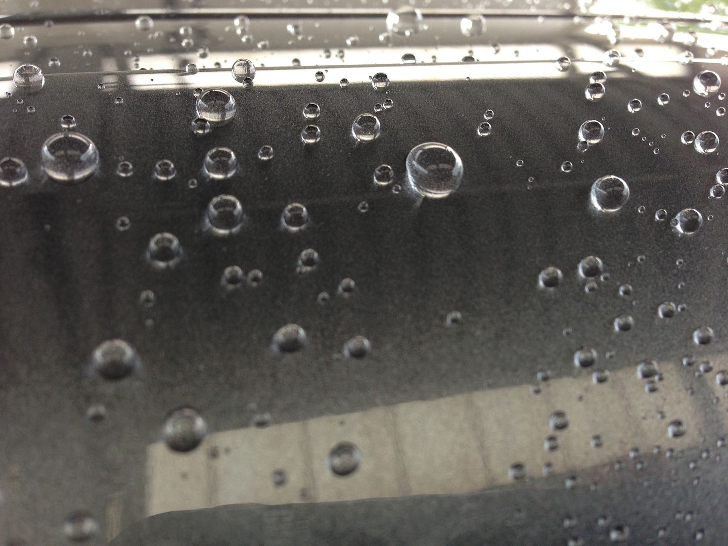

    Wenn der Schutz nur kurzfristig sein soll, kannst du alle 2 Wäschen Detailer auftragen:
    ValetPRO Citrus Bling
    Sonax BrilliantShine Detailer
    Sonax hat wenige gute Produkte, aber der Detailer ist top (er geht eher in die Richtung Versiegelung)
    Foto slartibartfass @Portal - Fahrzeugpflegeforum.de Ich habe keine zur Hand.
