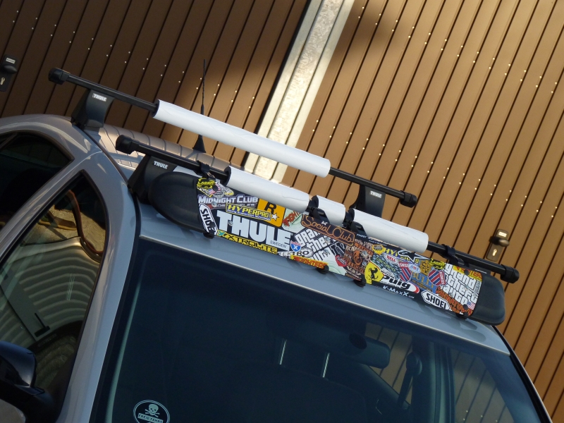

Hast du mal Bilder davon?
Amazon.com: Thule 870XT Thule Roof Rack Fairing: Sports & Outdoors [Anzeige]
Thule Fairing nennt sich der
Als ob ne Dachbox an sich nicht schon hässlich genug wäre.....
Tja, nicht jeder kauft sich für eine oder zwei Personen einen Kombi. Daher sind solche Maßnahmen hin und wieder einfach notwendig. Mit einem Anhänger darf ich nur 100 km/h maximal fahren und hab zusätzlich eine nicht unerhebliche Luftbremse am Heck hängen. Die Dachbox merke ich aber leer nicht. Den Anhänger immer, wenn die Plane drauf ist. Und auch leer merkt man ihn ohne Plane und fährt automatisch anders.
Mir gings nur um diesen Windabweiser, der is für meinen Geschmack wirklich total grottig.
Gegen ne Dachbox an sich ist nichts einzuwenden, ich komm mit zwei Kindern und Hund auch nicht mehr ohne aus. Schön ist das natürlich nicht, aber das is mir in dem Zusammenhang auch herzlich egal.
