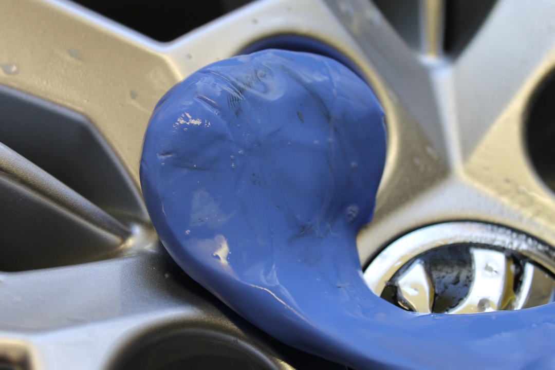

Ich dachte - nicht viel zu holen mit der Knete- sind ja neue Felgen - denkste!

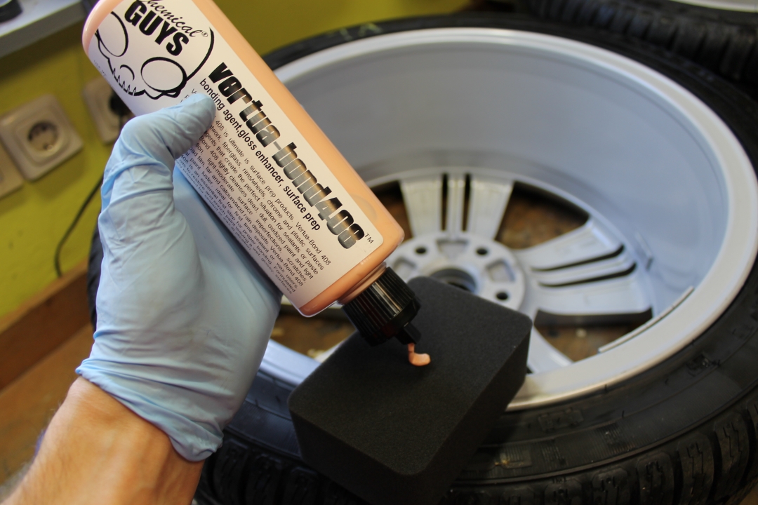

Das Vertua Bond - man denkt bei der Anwendung das ist ne Kaugummipaste Aufgetragen und Verabeitet wurde das Vertua Bond ,mit einem weichen Lupus Handpolierschwamm.
Nach 5min Ablüftzeit habe ich es mit einem Meguairs Microfasertuch(er) wieder abgenommen.
Hier die Fertige Felge nach dem Vertua Bond - ich finde der Tiefenglanz hat schon ein wenig zugenommen.

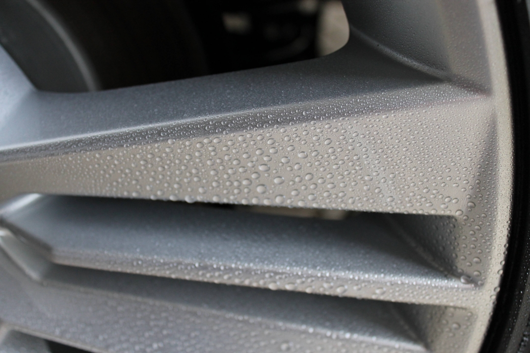

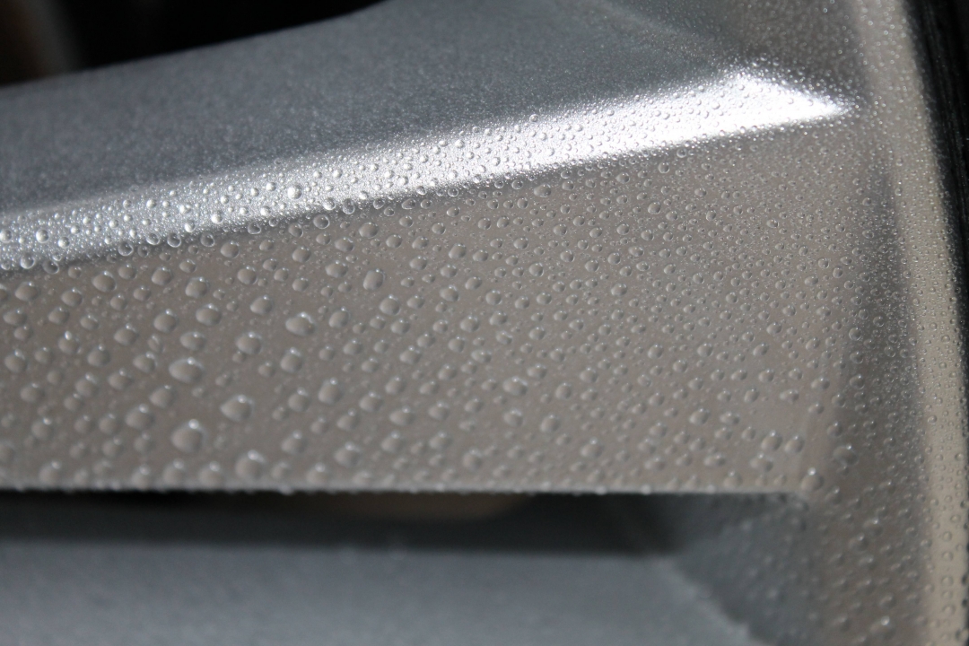

Und nun nach einem Tag Ablüften die Beading Pics
- Das Ergebniss kann sich wirklich sehen lassen

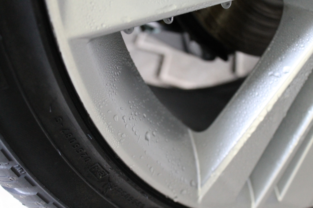

Hier mal zum Vergleich zu einer nicht versiegelten Felge:
