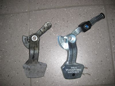

  • also ich hab diese Nummer 8J0711046D und muss sagen das ich eine Verkürzung gemerkt habe :!:
    so sieht Alt gegen Neu aus
    und dies hab ich gerade gefunden
    Schaltwegverkürzung A3 6 Gang Seite 31 : Hab vorhin den Deckel vom Luftfilterkasten mal abgehabt, da ko...
    Da steht was, das deine TN die alte ist und nicht mehr im Umlauf ist. Wurde getauscht gegen die die oben steht.

  • Äusserlich sind die beiden Schalthebel absolut identisch, einzig die Position des Nippels/Stifts, an dem der Seilzug ansetzt, ist beim S3 Schalthebel weiter innen gegen die Montageachse gesetzt, was eine Verkürzung des Hebelwegs entspricht.
    Sollte dies bei dir nicht der Fall sein, hast du wirklich den falschen Hebel bestellt.
