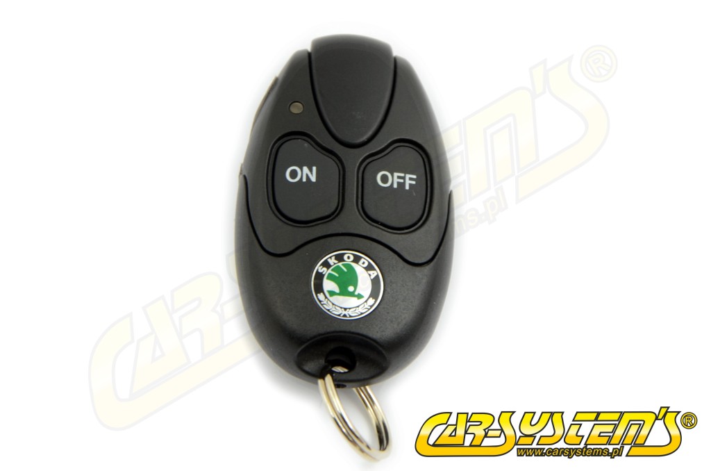

    Und es ist immer eine Webasto drin?
    Ich wills zwar hoffen, aber...
    Octavia 3 RS Kombi, TSI, DSG, Schwarz.
    Jungfernfahrt war in KW 23/14 8)
  • Ja Skoda verbaut Websasto, da siehst du allein an deiner Funkfernbedienung ;)
    Da steht im Batteriefach Webasto drauf ;)
  • Hier nochmal ein Vergleichsbild.
