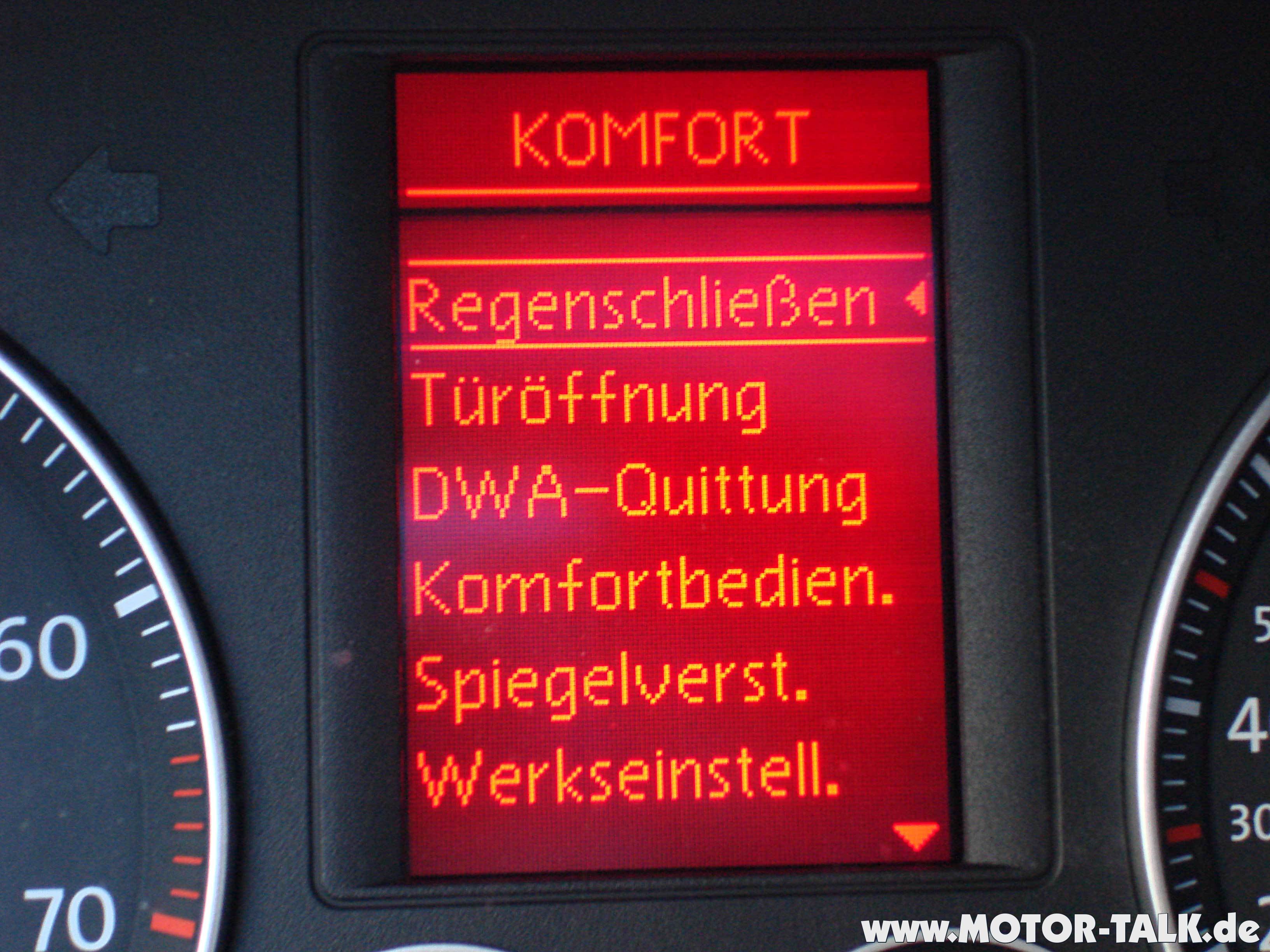

  • das regenschließen musst aber auch aktiviert haben übers Kompf. steuerung ! (viele schalten es ab weil es 12std mach abstellen strom saugt )

  • nö eigentlich nicht wenn du es aktiv hast dann müsst es funktionieren .
    geh doch mal in dein Menü rein glaube war unter komfort einstellung und schau mal nach. war glaube bei meinen so (hab leider kein rs mehr )
    sonst würd ich mal schnell nachschauen .
    Regenschliessen funktioniert nur so gut, wie der Regensensor funktioniert.
    Wer beim normalen Wischen schon Probleme mit dem Regensensor hat, sollte die Funktion nicht aktivieren.

  • Sorry hatte ich vergessen dazu zu schreiben, also die Funktion ist unabhängig von der Hebelstellung. Meiner Stand normal auf aus und es hat funktioniert. Es muss nur im Komfortmenü aktiviert sein.
