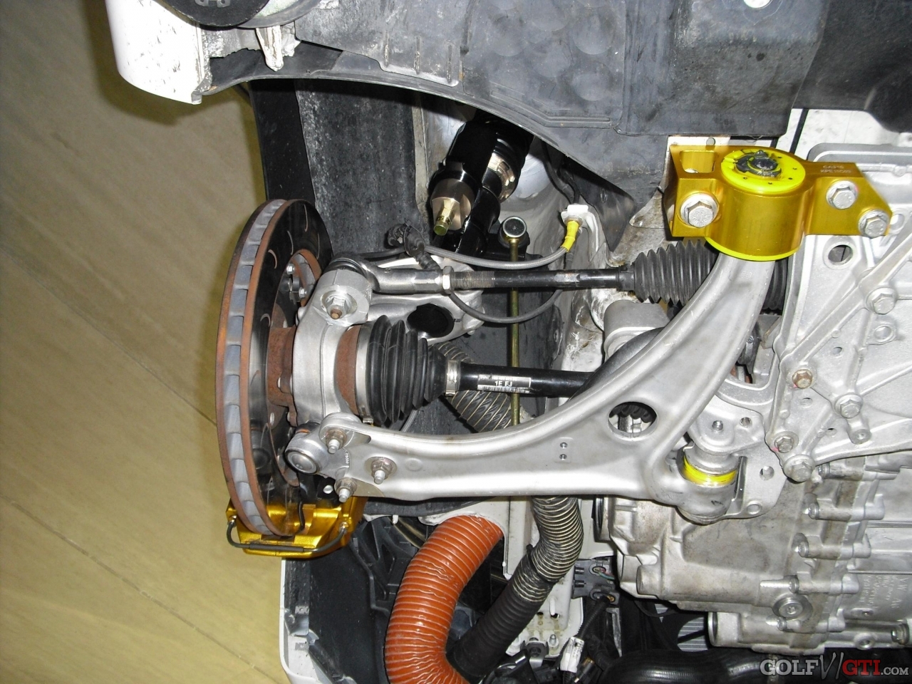

  • habe die Luftführungen gestern verbaut..
    kann es sein dass der achsschenkel vom RS ein wenig dicker ist als vom TT/S3?..
    die Schraube-Hülse-Mutter sind nämlich bei mir nicht komplett bündig..
    die hülse hat noch platz nach oben..
    hat vielleicht sonst noch jemand einbaubilder davon?..

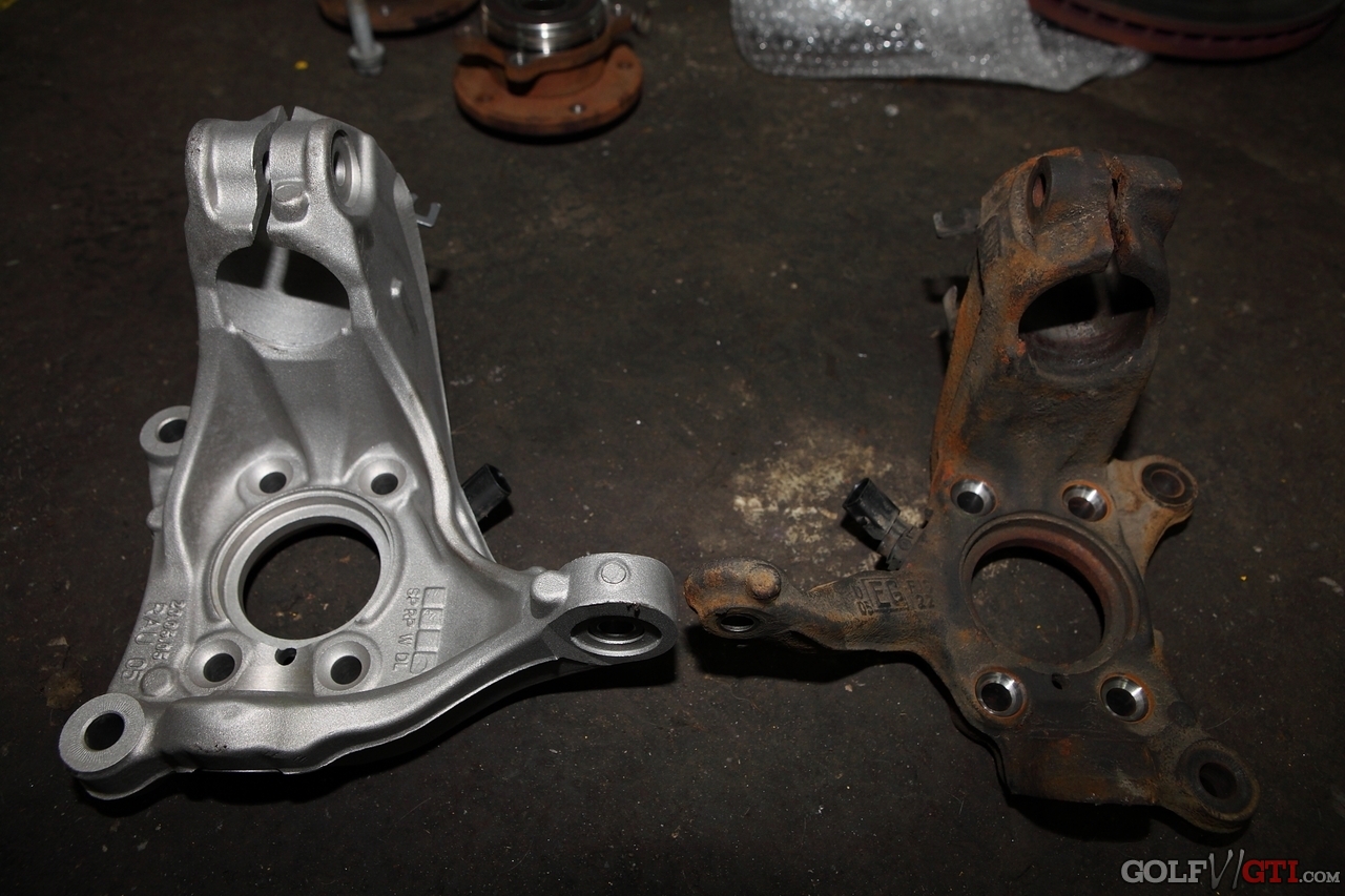

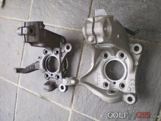

  • Du meinst den Querlenker? Kann sein durch die vertikalen Profile.
    Der Achsschenkel ( = Schwenklager = Radlagergehäuse ) ist bei Octavia und Golf im Gegenteil
    erheblich filigraner als bei S3/RS3 oder TT.
    Würde es Sinn machen bei einem Fahwerksumbau (Gewindefahrwerk), die Achsschenkel auf die feisseren S3/RS3-Varianten umzubauen? Neue Radlager könnte ich ja auch gleich reinhämmern.
    Dann wäre fahrwerksseitig wieder Kilometerstand 0 :)

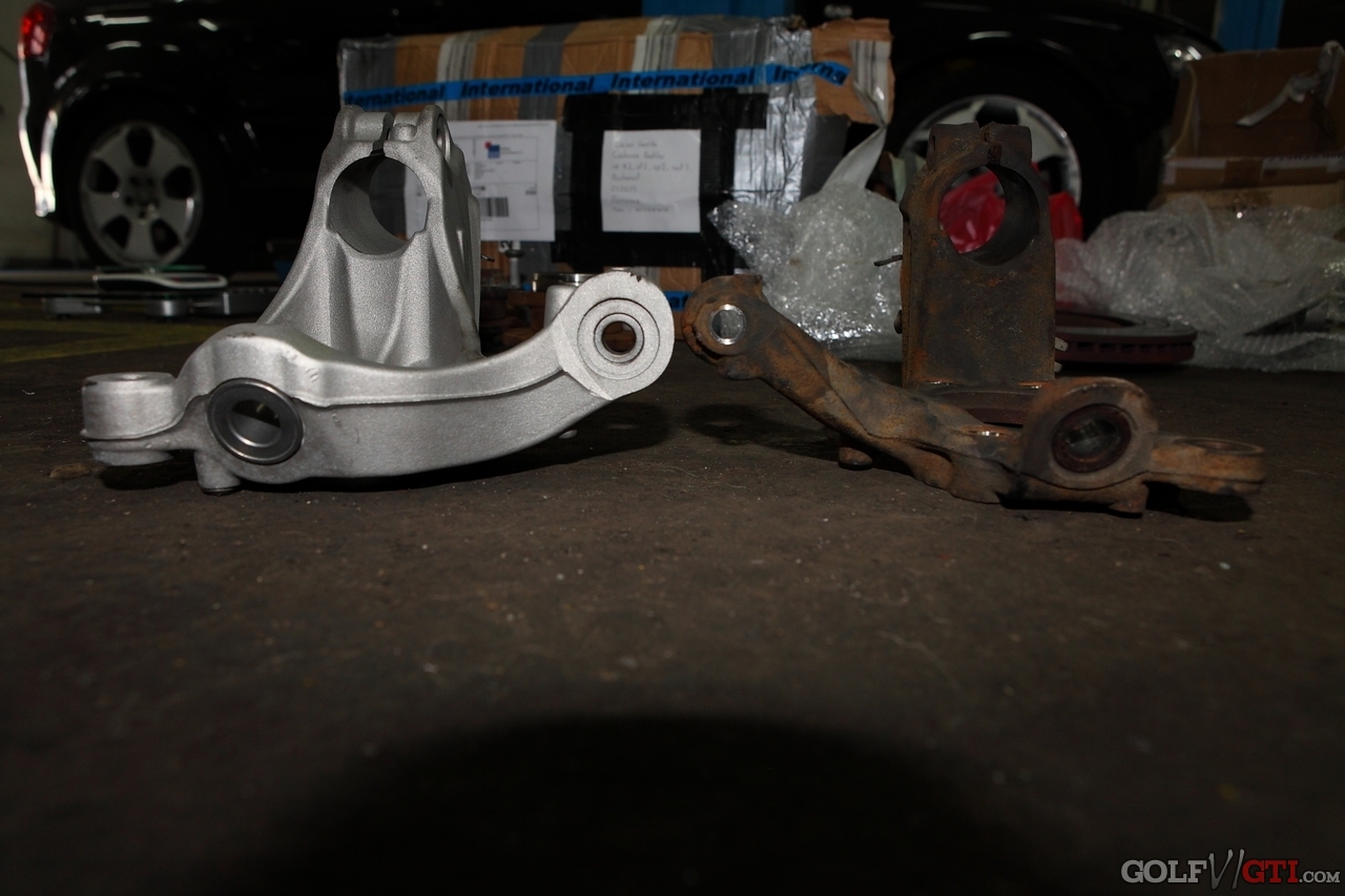

  • Ich hatte es gemacht. Das Hauptargument ist halt das geringere Gewicht der Aluteile.
    Nebeneffekt ist, dass es schöner aussieht. Die QL sind günstig, die SL sind etwas teuer.
    Ich bin damals günstiger dran gekommen.
    Wobei das Alu nur so schön bleibt wenn man es klarlackiert oder pulverbeschichtet. Sonst
    ist es nach dem ersten Winter mattgrau.
    ja, die hier meine ich.. rot markiert..
    da wo eben die luftführungen angebracht werden..
    hat die luftführungen sonst noch jemand verbaut?..
    Gruss Bastian :thumbup:

  • @ AllanT:
    Die aktuellen S3/RS-Schwenklager mit den Endnummern 253 F bzw. 254 F
    kosten um 235,-- pro Stück.
    Sie bringen gewichtstechnisch mehr als die QL. Ich finde aber Sinn macht
    es nur zusammen mit leichten Rädern und/oder wenn man sowieso die
    Radlager wechseln will.
    Man staune:
    Die QL scheinen übrigens teilw. sogar im Preis gesenkt worden zu sein.

  • hier ein paar bilder von meiner montierten bremsbelüftung..
    hier sieht man auch dass die hülse nicht lange genug ist und spiel hat..
