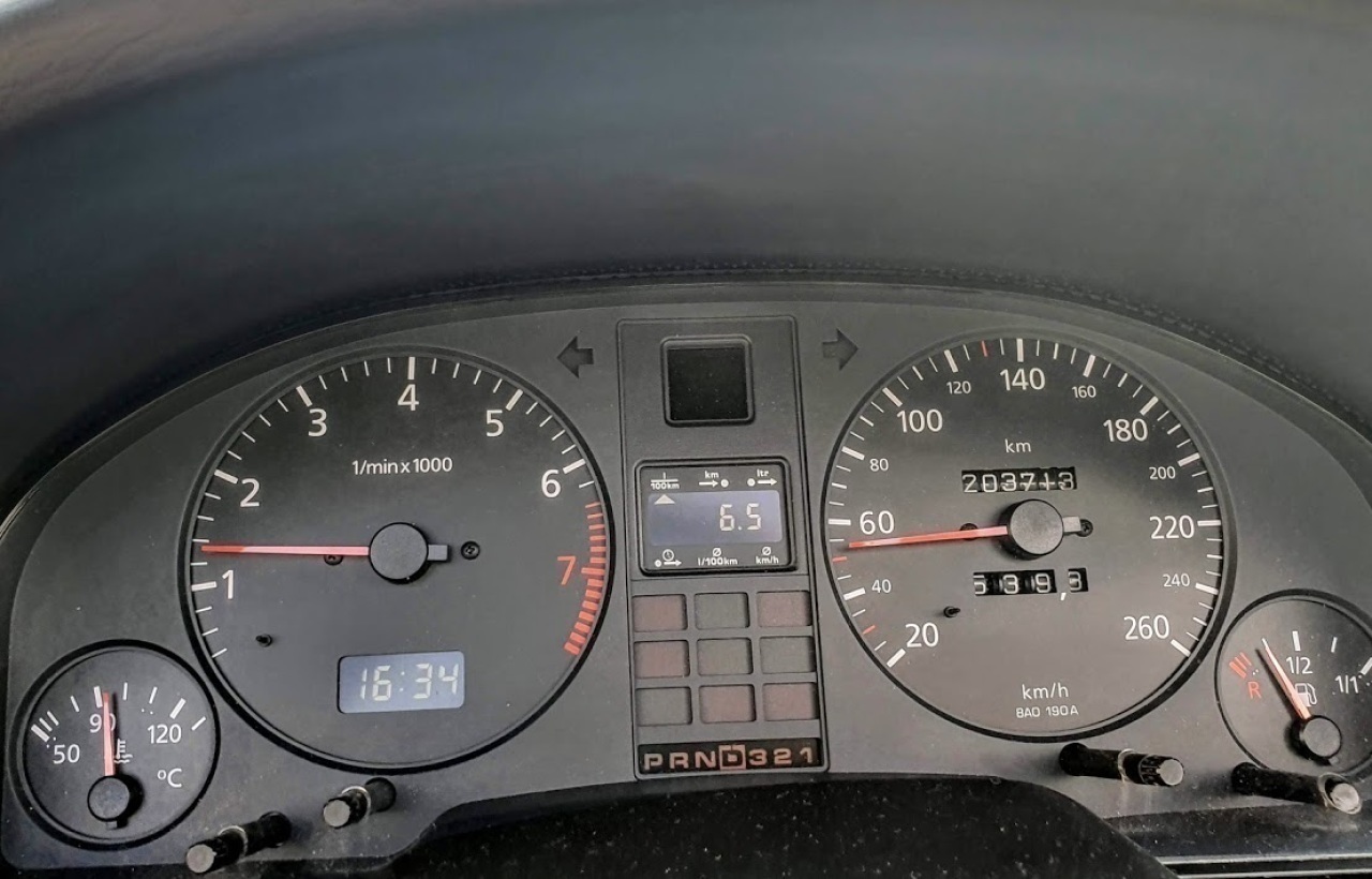

    Dann war überraschenderweise in dem Auto ein TRW Tacho an Bord...hatte ich noch nie in der Hand...
    Mal den Tacho mit rein genommen, leider ist das Display selbst nicht zu retten, es zeigt einfach nichts mehr an...ich hab mal einen günstigen TRW Tacho geschossen, mal sehen ob der besser funktioniert und dann sein Display spendet...
    Weiterhin gab es dann auch neue Zündkabel...
    ...und frisches Öl...
    Nachdem dann auch die neuen Federbandschellen den Weg zu mir gefunden haben, kann dann auch langsam der Schlossträger wieder rein...
    Neuer Klimatrockner ist auch verbaut, dann kann der Kreislauf auch demnächst wieder geschlossen werden...
    der Tacho selbst scheint bei mir auch nicht ganz OK zu sein, selbst mit getauschtem Display zeigt er nur Grütze an...
    Da wird wohl ein Kumpel die Tage mal genauer schauen müssen, ggf. brauche ich auch ne Spender-Platine...

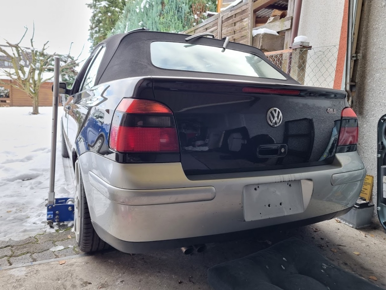

    Also noch hellgrau grundiert (1k), nochmal nachgeschliffen und den Lack anmischen lassen...
    Zwei Schichten...Oberfläche kann man lassen, dafür dass es ne Garage ist...
    Übrigens, HVLP Fließbecherpistole mit 2bar Eingangsdruck...
    Anschließend nachdem es durchgetrocknet ist nochmal schleifen, 640er nass...und dann den Klarlack
    Als Klarlack habe ich mal wieder den Mipa Express Klarlack verwendet, mit dem ich schon gute Erfahrungen gemacht habe, bisher aber noch nie auf so großen Flächen, der ist eher für Beilackierungen und kleine Dinge gedacht, funktioniert aber natürlich dennoch. Zeichnet sich dadurch aus, dass er binnen 15 Minuten staubtrocken ist, gerade in Umgebungen ohne Absaugung echt Gold wert...

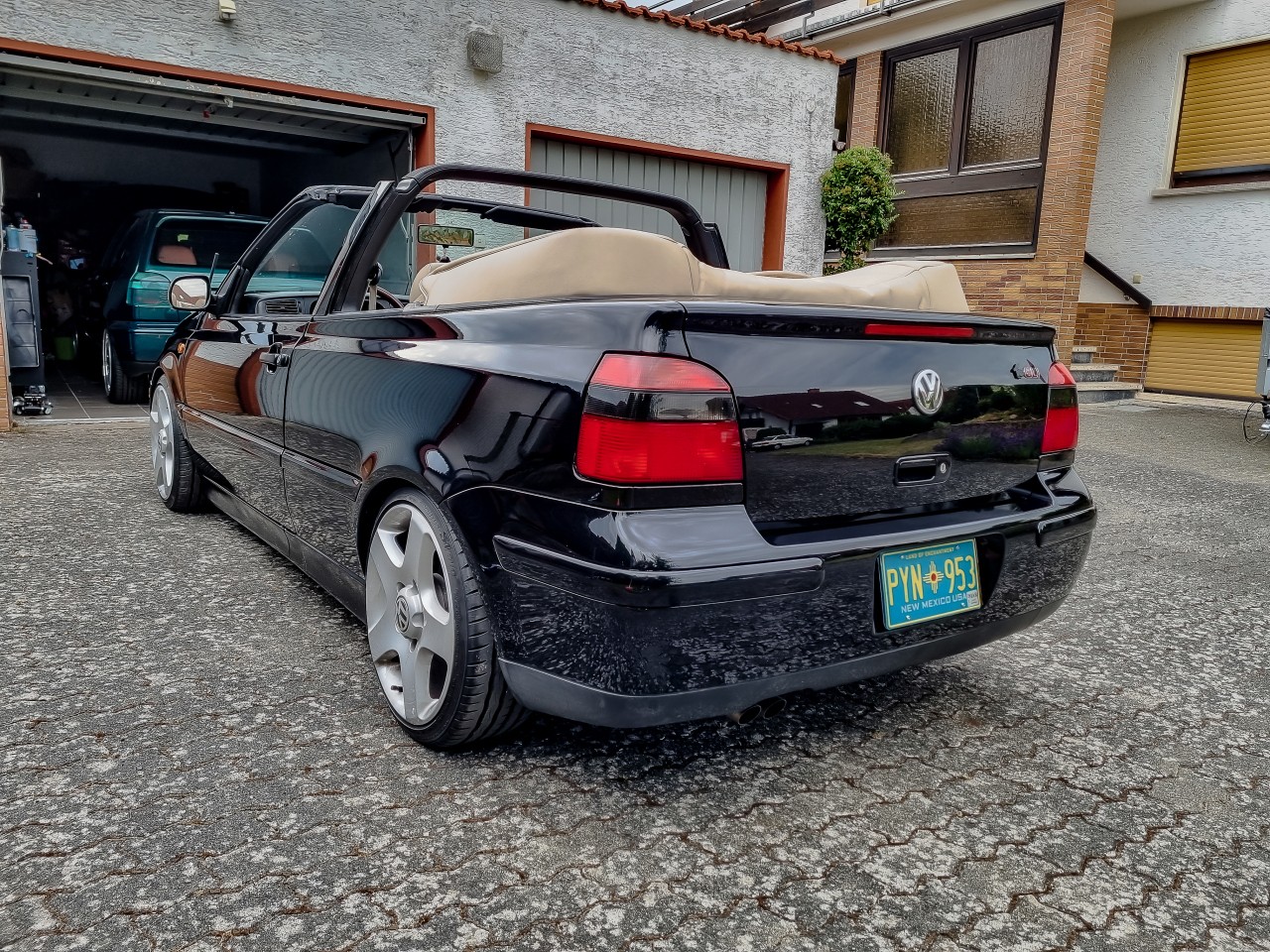

    Das Audi Cabrio hat jetzt ungefähr den Zustand erreicht, der jetzt auch aktuell ist - aber wir erinnern uns, ich hab doch schon ein Cabrio?
    Jo, ein Golf Cabrio, eigentlich 2014 fertiggestellt und nicht mehr groß was dran gemacht. Immer wieder mal im Sommer bewegt, hier mal ne Tour, alles schön...
    2014 hab ich die Technik schon kernsaniert, die ist auch weiterhin unproblematisch, ist ja gerade erst 10000km her. Das Blech allerdings hab ich damals nach dem Kauf eigentlich ignoriert, es hatte seine Beulen, seine Kratzer und seine Gebrauchsspuren und das hat mich massiv gestört...
    So massiv dann aber auch nicht, ich hab mir immer gesagt: irgendwann machst du den einmal schick, als als Version 2.0 seiner selbst.
    Innen schicki, außen ging das so...nicht so richtig schlecht, aber dennoch irgendwie nicht mein Standard...dann kam auch langsam der Rost an der Endspitze dazu, der beim cabrio fast schon normal ist, bei meinem aber noch sehr in Grenzen.

    Ich habe dann auch mal irgendwann die Gelegenheit genutzt und ein US Heck aufgetrieben, das lag schon 5 Jahre im Keller...der passende Kotflügel für das Auto( diese sind schwer bis gar nicht zu bekommen, neu gibt es sie nur ab und zu mal, gebraucht eher gar nicht (ohne Rost) lehnte auch bestimmt schon 8 Jahre an der Garagenwand...
    Da man sich das Wetter nicht aussuchen kann...raus in den Schnee...
    Ich hab mittlerweile noch 2 Stoßfänger mit originalen SRA-Löchern besorgt, die ich aber wohl beide nicht verwenden werde, meine Löcher sind zwar lange nicht auf dem Level, aber eigentlich kann ich mir das Lacken des vorderen Stoßfängers auch sparen, so schlecht sind die Löcher dann doch nicht...
    Müsste man mal sauber machen...das wird jetzt aber nicht besser, als nächstes kommt wohl erstmal die Tür raus...
    Mal das Heck zerlegt...
    ... und den US Stoßfänger angebaut um zu schauen ob der auch in Ordnung ist...
    Passt alles soweit...
    Am Samstag drauf hab ich mich erstmal um die SRA gekümmert, die war ja schon einige Zeit lang ein wenig inkontinent. Zur letzten HU habe ich die Dichtung am Waschwasserbehälter erneuert, die war nur noch zur Hälfte da...
    Nach der HU lief dann unten das Wasser wieder raus, hat aber seinen Zweck erfüllt...

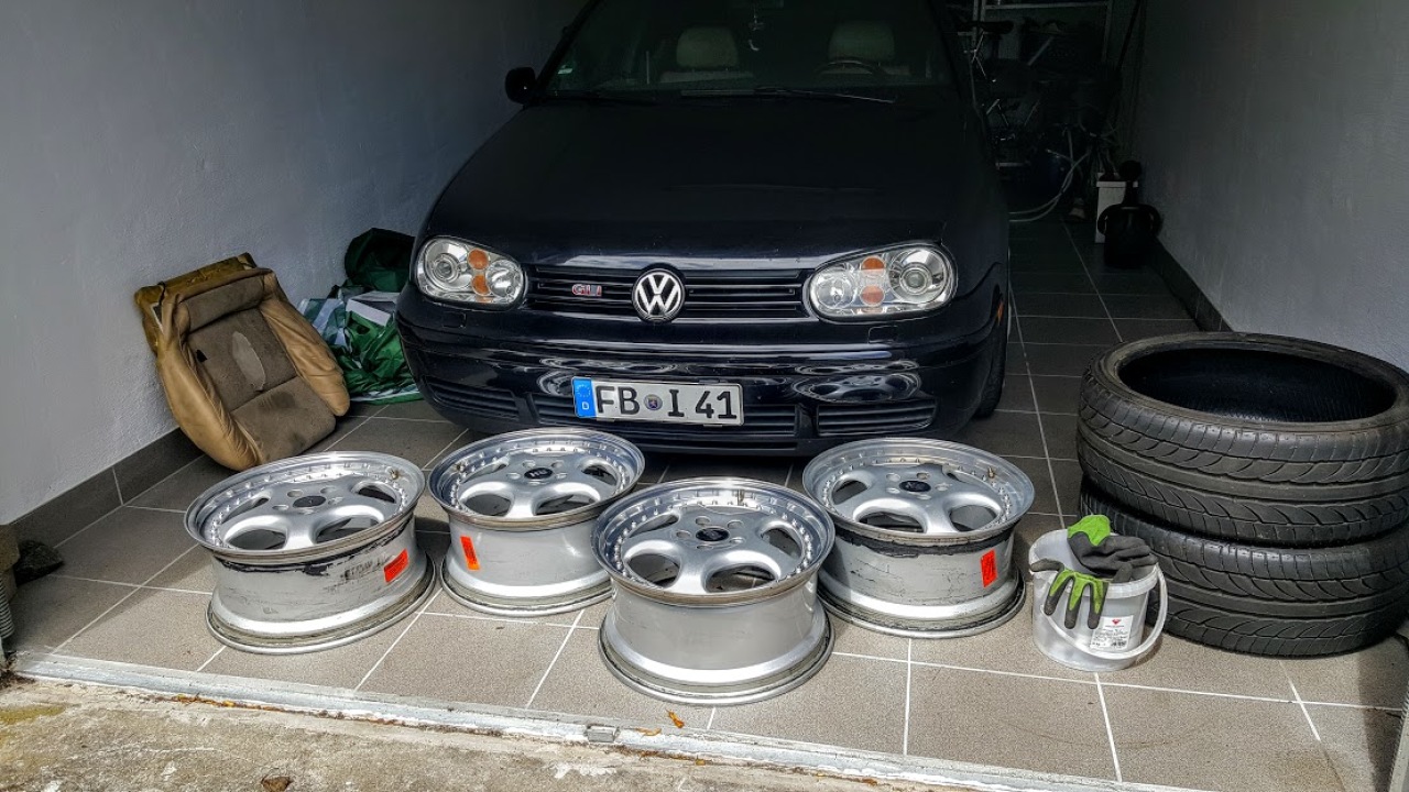

    In 5x112 hat man dann ja gleich ne schöne Auswahl...so ein Zufall :-)
    Dann kann man ja auch gleich 18" nehmen...also in den Kleinanzeigen schnell einen Satz RH ZW4 geshopt, meine absolute Lieblingsfelge aus der damaligen Zeit, leider auch mega selten...
    8,5x18, Basis ET von 59 mit den gewünschten 215 40 18, die aber alle 4 neu müssen...aber schon zum Probestecken perfekt sind...
    Der Zustand ist tadellos, eine Felge hat einen kleineren Bordsteinschaden, mit dem ich aber erstmal leben kann...vor allem für 25 Jahre alte Felgen

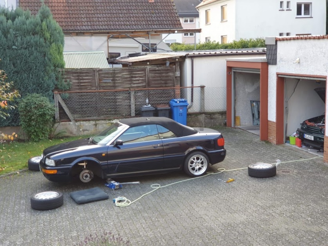

    Also ging es an den Umbau auf 5x112, Rad für Rad aus Zeitgründen...
    Für die Hinterachse gibt es zwei Wege, ich habe die günstigere genommen mit den A4 B5 Bremsscheiben und Radlagern, die zeichnet sich dadurch aus, dass das Rad dadurch 5mm weiter raus kommt, was mir ganz gelegen kommt...
    Deckbleche gabs leider keine brauchbaren in neu, das mache ich dann wann anders...aber die sind auch noch stabil, nur nicht mehr so richtig hübsch...
    Hinten mit 35er Adaptern und den 5mm durch die A4 Bremsscheibe komme ich effektiv auf ne ET von 19...das kann man schon mal so lassen...das ist dann 3mm weiter draußen als mit den ZW3
    Vorne ist der Umbau ähnlich einfach, man braucht nur die Radnaben eines S2 und kann dann direkt auch die Bremsscheiben des S2 verwenden und ist damit fein...
    Bei der Gelegenheit noch neue Traggelenke und Radlager...
    Die S2 Doppelkolbenbremse hatte ich ja schon...mit montiertem 30er Lochkreisadapter für die RH Räder...
    Kann man tatsächlich gut so lassen, bin zufrieden - das eine Zoll mehr macht viel aus...
    Vorne mit 30er Adaptern komme ich auf eine ET von 27, damit 3mm weiter drin als mit den ZW3...
    Jetzt brauche ich noch neue Reifen demnächst - und vorn rechts müsste ich auch noch umbauen...

    Meine Heckklappe hatte wohl mal ein dressierter Affe lackiert, der hatte es nicht so mit Oberflächenaufbau...also löste sich der Basislack von der Grundierung, da wo der Lack ein bisschen mehr gestresst wird...
    Am Spoiler...das ignoriere ich schon länger, hübscher wurde es dadurch nicht...
    Der Spoiler ging dann super ab, der Lack gleich mit...
    Also die Klappe nackig gemacht, die geht dann mal zum Lackierer...

    Dann ging endlich die Heckklappe zum Lackierer...so ein Pickup hat auch was...
    [IMG]https://kellerbu.de/8g/20230510/20230404_153407.jpg[IMG]https://www.golf3.de/vw-audi/
    ...und kam auch wieder ein paar Tage später zurück...
    [IMG]https://kellerbu.de/8g/20230510/20230404_073529.jpg[/IMG]
    Dann wieder alles zusammengesteckt...dauert bei dem Auto etwas, die Elektronik in der Klappe ist etwas komplexer...

    Bei der Gelegenheit habe ich danach auch wieder auf schwarze Blinker gewechselt...
    ...und mal nass durchgewischt...

    Neue Buchsen und Lager für das Fahrwerk...
    Achja, das Fahrwerk...mal fix eingebaut...
    Also mal gedreht, dass es passt...sind hinten und vorne aktuell 31cm von Radmitte bis Radlaufkante
    Habs dann auch noch direkt eintragen lassen...

    Dann ging es mit den Rädern doch recht fix, viel schneller als gedacht...also: ich hab Räder!
    Montag Abend mal fix ins Saarland gebügelt...
    RH ZW3 in sehr gutem Zustand, die Räder waren noch nie auseinander und sind sehr gut erhalten, 2 Felgen haben kleinere Bordsteinschäden, die stören mich aber erstmal nicht...und wenn doch, dann kann ich sie immer noch aufbereiten lassen.
    Abmessungen sind 8,5 x 17 ET 48, mit den dazu gehörigen Adaptern dann ET28 bzw ET22 für hinten. Montiert sind Falken Reifen in 215/45, ob ich die behalte muss ich noch schauen, das hängt davon ab, ob mein Prüfer 215/40 eintragen würde...
    Mal sehen wann ich Zeit finde die mal drauf zu bauen, dafür wird das Fahrwerk, zumindest hinten) wohl auch noch ein Stück hoch müssen...

    -> Öldruckanzeige zeigt immer Vollanschlag an, auch wenn der Motor nicht läuft :-D

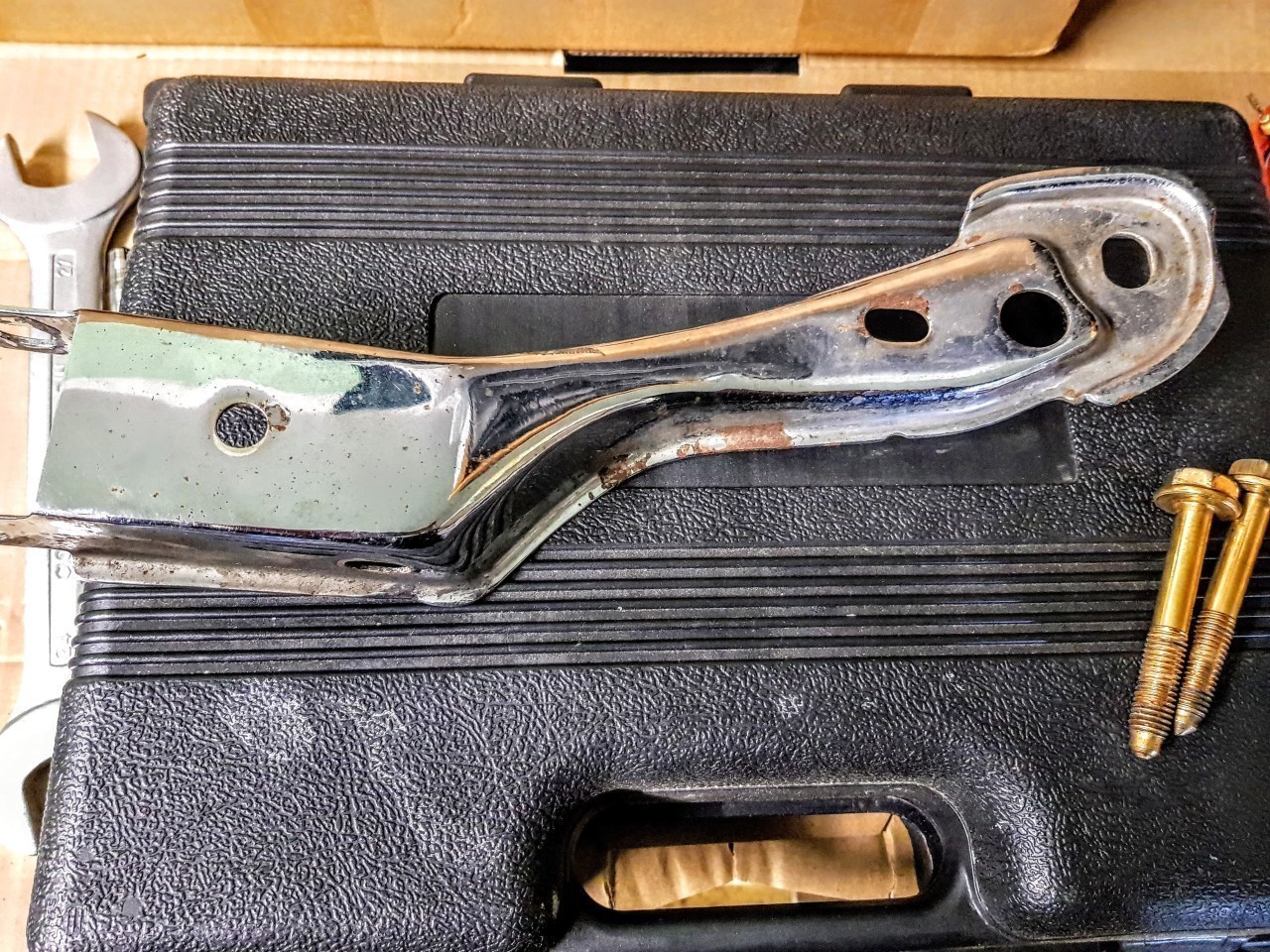

    Erstmal die seit Jahren leicht vor sich hingammelnde Drehmomentstütze vom Getriebe ausgebaut...kommt man super dran...
    Einmal neu:
    Da unten wohnt das Ding...

    Ich habe dann endlich mal die Idee gehabt die schon ewig in der Garage liegenden Brabus-Felgen mal anzuprobieren...
    Und jetzt? ...Reifen kaufen?
    Nee...irgendwie nicht...
    Nette Felge, nette Optik, aber dann irgendwie nicht auf dem Auto...
    Einmal bei eBay Kleinanzeigen entsorgt, dabei sogar Gewinn gemacht und ne kleine Tour in den Vogelsberg gemacht...
    ...und auf dem Heimweg noch schnell die Reifen abziehen lassen, mit 215 / 45 R 17 kann ich nix anfangen...
    Siehe da, top erhaltene ZW1, 8er Breite, 25er Adapter dabei, verhältnismäßig spottbillig...
    Wenn die Reifen schon mal unten sind, dann kann ich sie auch direkt anprobieren, konnte ich eigentlich kaum erwarten...
    Tja, was soll ich sagen...ich finds absolut perfekt und stimmig für das Auto, die 8er passen super drunter.

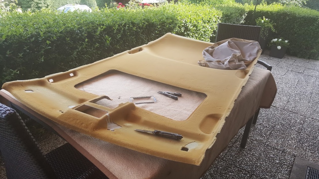

    Der hatte natürlich das übliche Problem, der Stoff hält nicht mehr so gut, ist aber nicht schlimm, muss ja eh runter...
    Jetzt noch den Schaumstoff runterraspeln und mal fix neu beziehen...

    Also mal fix um den Himmel gekümmert...
    Der Stoff entspricht dem Gewebe aus neueren Fahrzeugen und hat eine 3mm Kaschierung...
    Fertig getrocknet...
    Und rein mit dem Ding.
