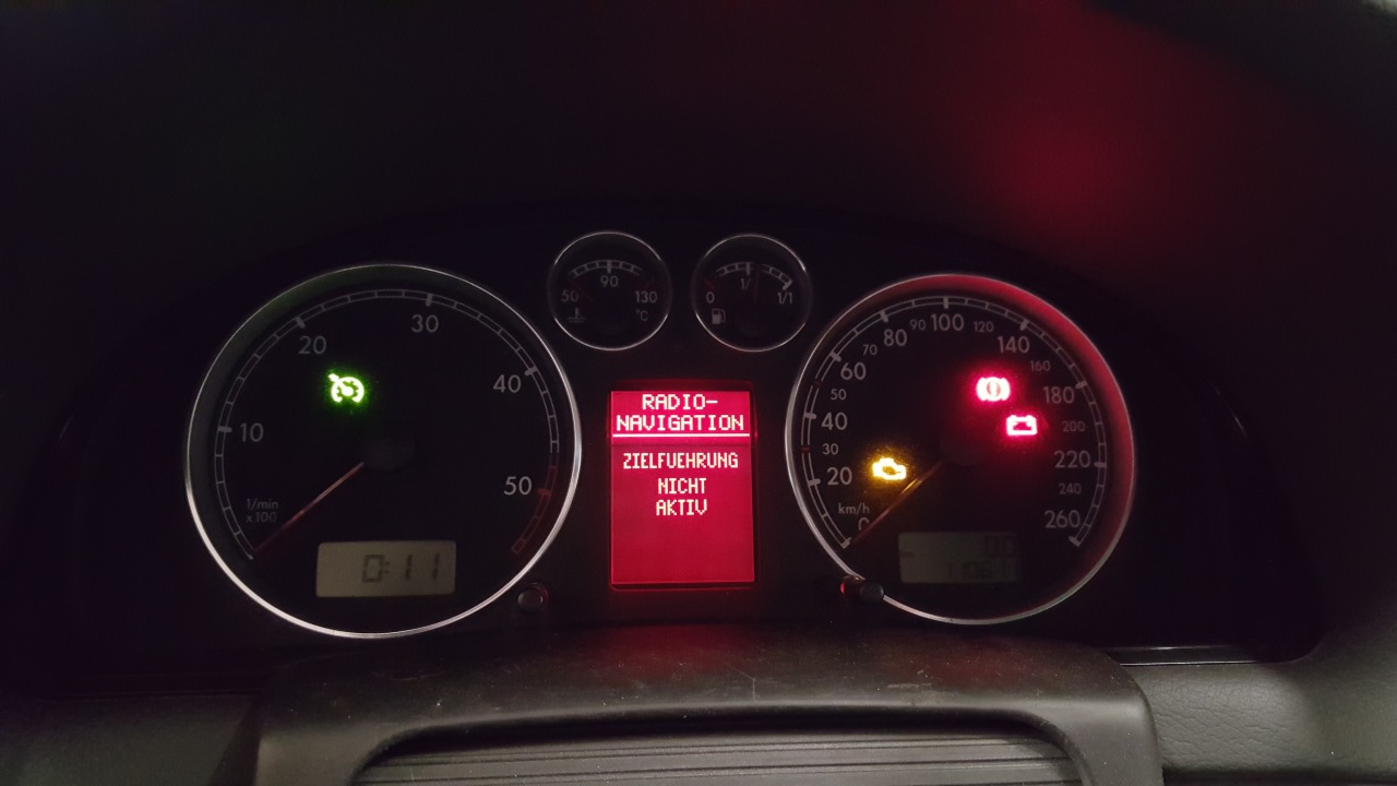

Dann mal den Versuchsschalter mit Telefonfunktion für das MFL ausprobiert, mal sehen was der so kann...
Viel Funktion hat der nicht...eigentlich gar keine, da werde ich wohl noch etwas Doku lesen müssen...codieren hat aber schonma geklappt...
Mehr als "RADIO-NAVIGATION" im KI gabs nicht...na gut ![]()

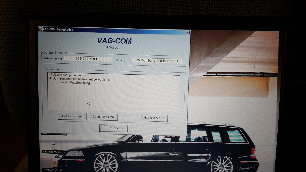

Heute mal versucht die serielle Hardware in Betrieb zu nehmen, hat auf Anhieb funktioniert...
Ein Tool von 1998 mit dem man die Speicherbereiche der Eeproms direkt beschreiben kann...geht nur unter MS-DOS und mit serieller Hardware, nix USB ![]()
Innenraumüberwachung und Akku-Sirene aktiviert...
Hat wohl funktioniert ![]()
Das mit den Sensoren nicht so...
Da werde ich wohl die Kabel nochmal durchmessen müssen...

Die Innenraumüberwachung funktioniert erstmal nicht so gut, mein Komfortsteuergerät kann es nicht, um die Grundcodierung zu ändern muss ich den Inhalt des EEPROMs verändern, hierzu fehlt mir aktuell noch die Hardware...mein Hallen-Notebook hat aber jetzt schonmal nen (Hardware-)Seriellen-Anschluss bekommen, jetzt fehlt noch der passende Adapter...dann müsste ich die IRÜ eigentlich aktivieren können, die Speicheradressen dafür habe ich schon...

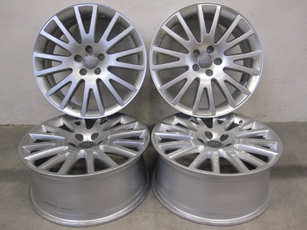

Das mit den Rädern hat sich relativ spontan nach den letzten Bildern ergeben, die lagen schon in der Garage als ich die gemacht habe...
Mal wieder ein Schnapper aus dem Auktionshaus...wir erinnern uns ja, das Cabrio ist Low Budget...
Canyon 5 vom Touareg...hat man schon oft gesehen, gefallen haben sie mir schon immer, kriegt man immer mal günstig und dank Porsche-Lochkreis (5x130) und hoher ET (55) super zu adaptieren auf die 4x100 des Cabrios...
Also ne Runde Adapter aus dem Hause SCC besorgt (und die waren teurer als die Felgen...) und einen Satz Hankooks in 195/40ZR17 und mal ein bisschen Reifen montiert...
Und mal anprobiert...

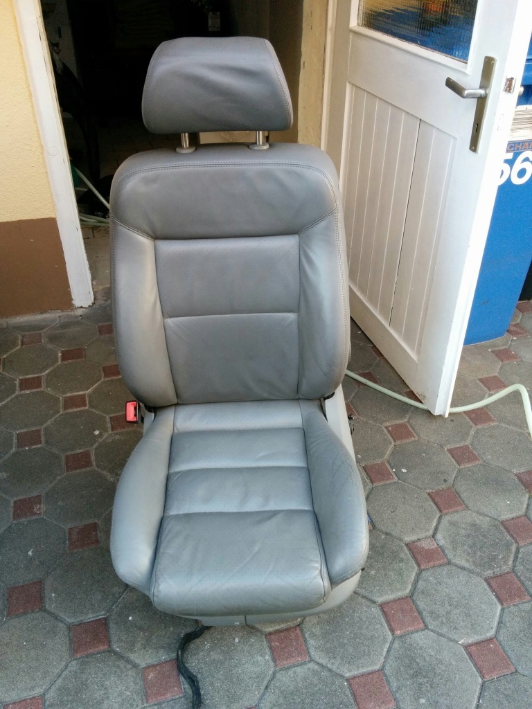

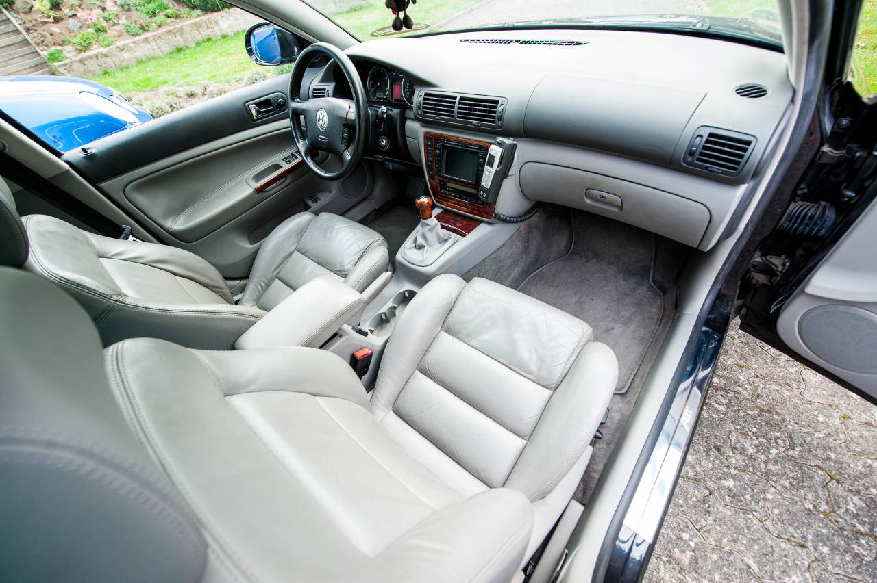

Ich hatte schon immer eine Schwäche für beige Innenräume im Facelift Cabrio...da gibt es zwar keine Recaro-Sitze, die normalen Sportsitze sind allerdings auch in Ordnung. Durch Zufall habe ich von einem Schlachter eine beige Innenausstattung inkl. aller beigen Teile gefunden, also mal wieder fix quer durch Deutschland gefahren und für ein Taschengeld eine komplette Ausstattung geholt...
Der Zustand war ein wenig gemischt, sind halt 15 Jahre alt, schon etwas mit Rissen verziert und halt sehr dreckig, gerade Teppich und Fussmatten...
Aber da kann man ja was gegen machen ![]()
Nachdem das dann ein paar Tage getrocknet ist gings dann an den Einbau...
Nachdem dann die Lederpflege erledigt wurde, ein paar Risse beseitigt wurden und alles mal sauber war...

Woher nehmen? Ich hab schon mit dem Gedanken gespielt auf einen schwarzen Innenraum umzubauen, allerdings mag ich das grau, das war im 3BG bei den gehobeneren Ausstattungen extrem selten und ist entsprechend schwer zu kriegen...und Vollleder? Ja, gab es...ich brauche dann Sportsitze mit Vollleder, elektrisch verstellbar, Memory und Sitzheizung hinten um nicht irgendwie einen Schritt zurück zu machen...das ist ne Kombination aus 5 verschiendenen aufpreispflichtigen Dingen...dazu kommt noch das Problem mit den verschiedenen Modelljahren...meiner ist ein 2005er und hat deshalb 3 Kopfstützen hinten und 3 3-Punktgurte...dann sind die Ausstattungen auch nicht mehr wirklich jung und der Zustand ist ein Thema...eigentlich nicht organisierbar, ne vergleichbare Ausstattung habe ich noch nie live gesehen.
Ende August habe ich dann Glück gehabt, durch den Zufall bin ich auf eine graue Lederausstattung gestoßen, die genau diese Dinge bietet und habe diese (wohl begründet durch schlechte Bilder und einen schlechten Angebotstext) nahezu blind gekauft...
Am ersten Septemberwochenende habe ich mir dann einen Kumpel untern Arm geklemmt und bin mal eben 360km bis kurz vor Magdeburg gefahren um die Ausstattung zu holen...für den Preis hätte sie eigentlich sogar in Flammen stehen dürfen...:-)
...und am Tag darauf dann direkt umgebaut...
Mal kräftig gereinigt...da kam Zeug raus...und btw...Teppich an der Rückwand...Juhu!
Bei der Gelegenheit noch gemerkt, dass der Spender wohl ein Allradler war und dass die Rückbank dadurch nicht kompatibel ist...man kanns aber umbauen, einen Bolzen abschneiden und einen Weiteren neu setzen...das hätte man schöner lösen können...
...aber läuft!
Die Sitzheizung hinten läuft auch...ein weiteres Detail, was ich zwar ab Werk schon hatte, was aber im 3BG sehr selten ist...
Komplett grauen Kofferraum in Teppich, weg mit dem Gummi...und noch ein weiteres Detail, was mir eher zugelaufen ist: Die Durchlademöglichkeit inkl. Skisack, auch mega selten, war niemals Serie und hat 180€ Aufpreis gekostet...
Ganz makellos ist die Ausstattung nicht...aber ist nichts dran, was nicht mit ein wenig Lederpflege und einem Heissluftfön nicht zu beheben wäre, ist halt schon 10 Jahre alt und war fast geschenkt, hätte nicht besser laufen können...keine Kratzer, keine Risse, Memory und Verstellung läuft, was will man mehr...

Und dann? Dann kam ich auf die Idee ein wenig Ausstattung nachzurüsten, da fehlt ja noch Einiges...! ![]()
Der Paketbote brachte einmal elektrische Vordersitze zum Schlachten..graues Leder/Alcantara ist ansich schon selten genug, mit elektrischer Verstellung und Memory gleich noch viel mehr...
Alle Plastikteile in grau schonmal erworben...
Und dann angefangen meine Sitze zu zerreissen...
Viel Kram unterm Sitz...
Meine Leder-Bezüge umgezogen...
Kabel legen...will ja nicht nur die elektrische Verstellung sondern auch funktionierendes Memory...
Läuft ![]()
Normalerweise gibt es hier noch die Problematik, dass das Komfortsteuergerät eigentlich nur das kann, was es kann und dann nicht mehr, die eigentlichen Features sind fest codiert und nicht änderbar...und bei meinem gehört Memory schon mit dazu
...Liegt wohl daran, dass ich schon elektrisch anklappbare Spiegel ab Werk hatte und damit die Möglichkeit die Spiegel anzusteuern vom Komfortsteuergerät schon gegeben ist...
Und weils so schön ist habe ich dann irgendwann auch den Beifahrersitz mal umgebaut...:-)

Tjo...und jetzt? Eigentlich Lust auf neue Räder, auch wenn die RS4 Räder Originale waren, mittlerweile wurden die von verschiedensten Herstellern nachgebaut und verramscht...also weg damit.
Ich habe dann durch Zufall beim örtlichen Audi Händler einen Satz Audi S8 Winterräder gefunden, die da so im Showroom rumstanden und das auch nicht erst seit gestern. Mit 8x19 und ET40 eigentlich perfekt für den 3BG mit Luft, der Preis war mir knapp 400€ für neuwertige Räder fast schon lächerlich...
Eingepackt ![]()
...und mal Samstag Vormittags die Gummis umgezogen...die Reifen von den RS4-Rädern konnte ich direkt weiterverwenden...
Tja...Arsch auf Eimer...perfekt...:-)

Klingt jetzt spontaner als es ist, für das Frühjahr war eh ein neues Auto geplant, ein 3BG ganz oben auf der Liste...aber halt noch nicht nach geschaut und noch keine Vorstellungen, was es denn genau wird außer, dass ich einen TDI mit Ausstattung haben möchte...ich wusste auch noch gar nicht wie lang die Aufpreisliste beim 3BG so ist...ich hab das Ganze jetzt einfach nur so 3-4 Monate vorgezogen
Passat 3BG Highline Business
- EZ 07/2004
- 2.0 TDI DPF 136PS
- 6 Gang Schalter
- black magic perl.
- Leder/Alcantara flanellgrau
- Climatronic
- Schiebedach
- verchromte Dachreeling
- grosse MFA
- Radio Delta mit DSP
- Tempomat
- Sitzheizung vorn und hinten
- Sportsitze vorn
- Lendenwirbelstuetze vorn beidseits
- elektrisch anklappbare und beheizbare Spiegel
- beheizbare Frontscheibe
- Holzdekor Nussbaum Wurzel
- Mittelarmlehne
- Kopfairbag, Seitenairbag, Fahrer-/Beifahrerairbag
- Beifahrerairbag deaktivierbar
- EDS
- beheizbare Wischerdüsen
- Nebelscheinwerfer
- 3 Kopfstützen hinten, 3 3-Punkt-Gurte hinten
- Leder-Multifunktionslenkrad
- Abnehmbare AHK
- PDC
- Xenon
- Scheinwerferreinigungsanlage
- getönte Scheiben hinten
- Sportpaket Donington
- 4x eFH
- automatisch abblendender Innenspiegel mit Regensensor
- Diebstahlwarnanlage
- ...Servo und den Kram...
Dazu gab es noch Winterreifen auf Lake Placid Felgen...
Tja...auf dem Tacho standen 50tkm und das Ganze kam aus der ersten Hand. Mit EZ 07/2004 war das einer der Letzen gebauten 3BG und schon Modelljahr 2005...über den Preis sag ich nicht viel, nur dass er eigentlich gute 2000€ zu billig war, wenn man die Preise anderer 3BGs vergleicht...und sah dazu noch aus wie aus dem Laden...

Tja...dann fing ich auch ein bisschen mit Elektrik an...irgendwie fehlte mir dann doch ein Navi...leider war das Delta Radio die denkbar schlechteste Ausgangsbasis, da es das einzige Radio/Navi im 3BG war, welches per Quadlock angebunden war und schon an den Entertainment-CAN angebunden war...d.h. Diagnose, Beleuchtung und Zündlogik liegen nicht bis zum Radiokabelbaum...aber mann kann ja alles adaptieren irgendwie...:-)
Ab Modelljahr 2004 gibt es noch die Besonderheit, dass der Tacho sowie das Multifunktionslenkrad per CAN angebunden sind und nicht mehr per 3-Leiter-Bus...also gab es zwei verschiedene Navi-Generationen, die nicht kompatibel sind...man könnte jetzt noch das Auto umbauen auf die alte Generation...aber neee ![]()
Also erstmal das kleine Navi (MCD) mit C-Index (und damit direkter CAN Anbindung) nachgerüstet...DoppelDIN hatte ich zum Glück ja schon durch das Delta...
...das war im September...Ende Oktober habe ich ein günstiges MFD (G-Version) mit seriöser Herkunft gefunden und dann doch auf das große Navi umgebaut...
Jetzt die Frage: Warum baut der Typ da den alten Kram ein? Ganz einfach, weil er perfekt da rein passt, was Moderneres hätte zwar einen größeren Funktionsumfang, sieht aber eigentlich immer aus wie hingekotzt und hingeschissen...ich mags gern zeitgemäß...und funktionieren tut es echt gut...

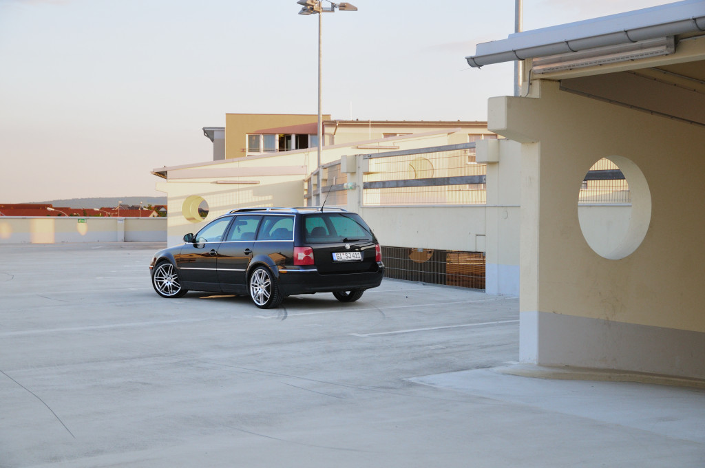

Damit es hier unten nicht noch mehr untergeht noch ein paar Bilder vom aktuellen Zustand ![]()
