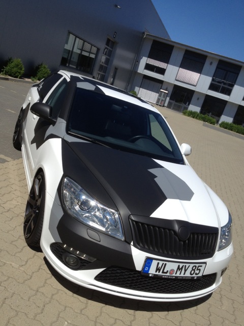

So neue Veränderungen. Paar Motorraum Teile Matt rot lackiert sowie ein KW V1 Inox verbaut, komplett runter gedreht und eingetragen.
