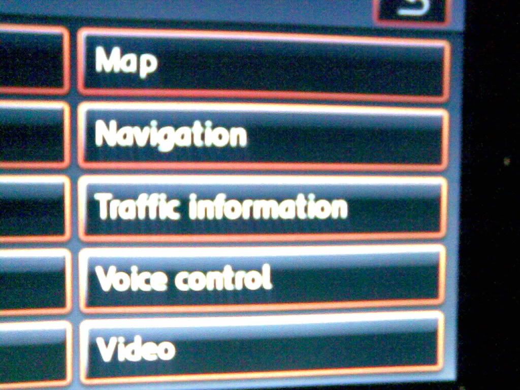

Den Menüpunkt Voice-Control im Menü Setup habe ich nach dem Firmware-Update auch noch nicht. Vermutlich muß das erst noch codiert werden. Ich habe ein 3T0-Gerät.
War heute bei meinem
der hat schnell das VAGCOM angehängt und die Voice Control freigeschaltet, nun nur noch das Mikro anpassen hat ne Anleitung im Navi Forum und dann wirds klappen. PS neues Youtube Video vorhanden mit Demo des Voice Modus. Einfach nach RNS 510 Voice suchen.. -

So, ich habe, wenn ich die Setup-Taste drücke, im Einstellungsmenü den Punkt Sprachbedienung und kann auch ganz normal darin navigieren und Einstellungen ändern... Vielleicht liegt das aber auch daran, dass ich das 3T0 aus dem Superb verbaut haben!?!? Oder wird dieser Menüpunkt lediglich dann angezeigt, wenn man auch eine FSE verbaut hat?
Kann mir übrigens jemand verraten, wo man am besten das Mikrofon der FSE abgreifen kann, um es über das Navi zu schleifen?
Besten Dank für den Spaziergang
ist doch immer schön im RS zu sitzen.....
Werde nochmals das Update drüber installieren und schauen obs dann kommt. Habe auch eine FSE verbaut daran sollte es nicht liegen. -

Das Menü ist nach dem Flashen der Firmware automatisch im Setup-Menü zu finden... Einstellungen können dann, wie gewohnt, im Menü vorgenommen werden. Du musst als nichts mehr mit dem VAGCOM machen...
Nach dem Update geht alles nur dieses Menü fehlt. -

Hat jemand dieses Menü auf dem Setupmenü ?
Voice Control
Oder muss das eventuell über VAG Com freigeschaltet werden ?
