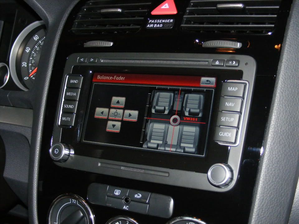

Columbus - Das will ich auch
  • Hat jemand ´ne Ahnung, wie man so etwas hinbekommt?
    Finde ich persönlich ja richtig GEIL :045:
    LG, Copter
  • mmh, ist schon geil,
    das Bild ist aus einem amerikanischen Modell???
    Andreas

  • Jep, und wenn ich das dort richtig gelesen habe, soll es wohl auch als Update oder so ähnlich kommen?!

  • So ich nochmal,
    abgeblich kann man über das VAGCOm zwischen 3 verschiedenen Skins beim Columbus wählen
    0 = Standart
    1 = Sport
    2= Premium
    Die Infos geltenallgemien für das RNS 510, daher nehme ich mal an, das diese auch für das Columbus gelten.
    Evtl. ist das ja Bestandteil vom Premiumskin???
    Andreas
    O²Kombi RS TDI |Racing Blau|Alarm|GRA|Elektr. Schiebedach|Reling schwarz|Parksensoren vorne|Columbus mit Soundpaket|CD-Wechsler|Aussenspiegelablendung|Gepäcknetztrennwand|SunSet|Skisack|var. Ladeboden|Ascher hinten
  • Sportline skin funktioniert bei meinem nicht. Premium skin und std (highline) schon. Habe es geändert in Premium. Dann ist das ganze dunkler (grau) mit rot, statt heller grau mit orange/gelb.
    Ändern kann man es mit VAG-COM in der lange codierung des gerätes.
    Die einstellungmöglichkeit auf dem bild geht wahrscheinlich nur bei den US modelle, jedenfalls nicht mit der Premium skin. Die tasten links und rechts sind auch anders gegliedert und bezeichnet.
    Bei mir ist links der dritte knopf PHONE und rechts haben wir noch TRAFFIC (TMC).
    Und der knopf ganz rechts neben dem DVD-slot ist bei unsere die wiederholung der naviansage, bei dem US-modell ist es die wahl zwischen nacht und tag.
    LG aus Leverkusen, Mike

  • Tja, und ich wollte damit andeuten dass es wahrscheinlich hardwaremäßig ein anderes gerät ist ;)
    Ich komme auch nur ins antenne menue, habe aber auch nur die erste 520er firmware.
    Sollte ab der nächste firmware gehen.
