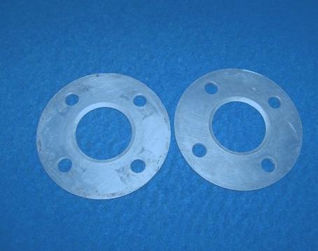

  • so sieht die eine Seite aus und auf der anderen ist der Konische Ringen in der Mitte nicht?
    Octavia V/RS Combi, 2,0 TFSI jetzt mit 284 MTM PS:lol2:, BlackMagic, ohne Reling, 50ér H&R Federn, Sunset, Zenec2010, Carbon-Innendekor, Milotec NSW u Scheinwerfer-Blenden, Heckemblem, und Stoßfängerabdeckung in Carbon, Magicpaint Spiegelkappen, blaue LED Innenbeleuchtung, S3 SWV, 8x18 Barracuda T6, AHK nachtr, schwarzer Grill, H&B ESD:peace: :drivel:
  • Die Seite die auf dem Foto zu sehen ist, gehört normalerweise auf die Bremsscheibe... was sollte die konische Aussparung denn auf der äußeren Seite?
    Wenn die Spurplatten dann aber nicht "Plan" auf der Scheibe sitzen sind es nicht die richtigen...

    so wie ich ihn verstehe, hat die distanzscheibe 3-4mm spiel nach
    oben/unten wenn er sie richtig rum anbaut, sprich mit der
    konischen seiten zur bremsscheibe hin - plan aufliegen tut sie ja -
    hat er geschrieben!
    die scheibe wird ja noch durch die 4 radbolzen in position
    gehalten, kann sich dann also eigentlich keinen millimeter bewegen !
    bau sie richtig herum an (konische seite zur bremsscheibe hin),
    steck deine felgen auf und schraube die radbolzen ein. teste
    dann die fahrt - da müsste aufgrund der fixierenden radbolzen nix wackeln.
    PS: an die 5mm längeren radbolzen hast du hoffentlich gedacht ;)
