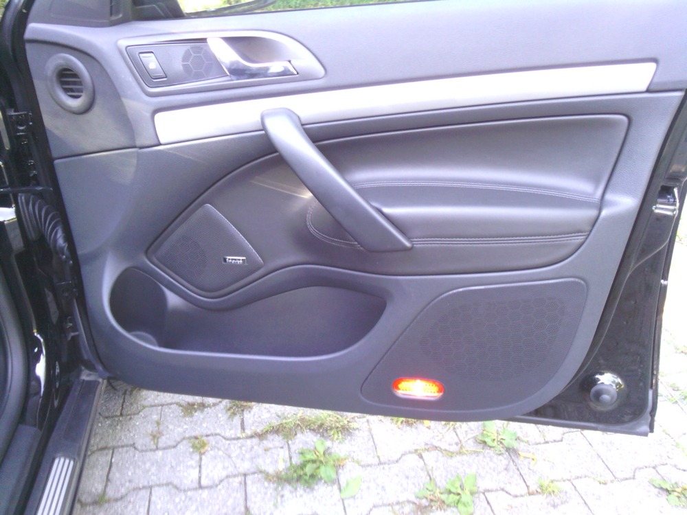

  • Beim Soundsystem hast du in jeder Tür ----> Tief, Mittel, Hochtöner
    Normal sind es pro Tür 2 LS verbaut, heißt einen Tief/Mitteltöner und 1 Hochtöner
    Bei dem MIT Soundsystem ist jede Türverkleidung anders. Würde also beim nachrüsten teuer werden.
  • Das Soundsystem hat einen digitalen Equalizer, Verstärker und eben 4 LS mehr ....
    So schaut's aus:
