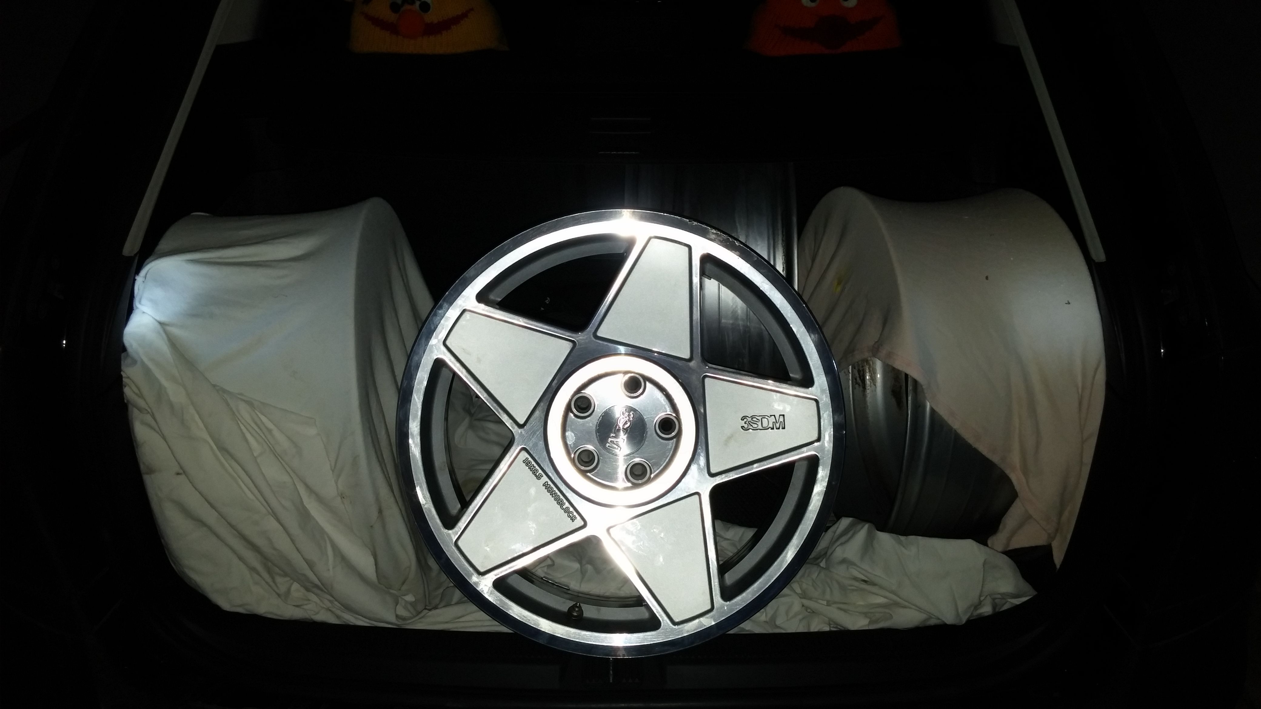

    Sowie gibt es eine Veredelung der 3SDM.

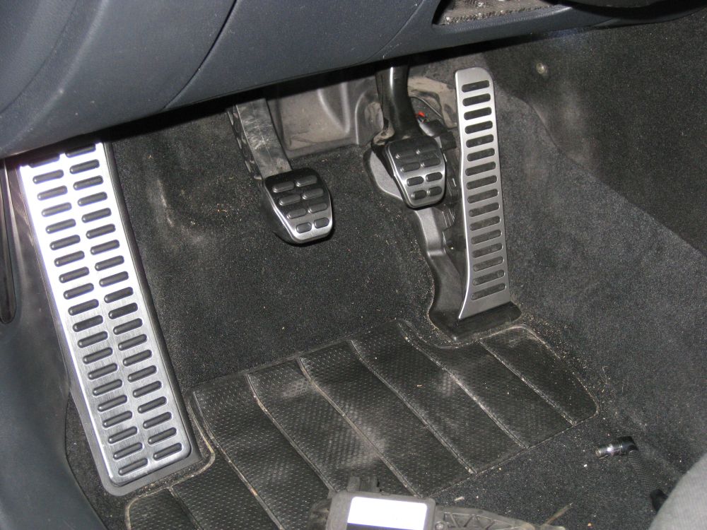

    Eine Bestellung hab ich bei Superskoda gemacht.
    RS-Pedale, Windabweiser.

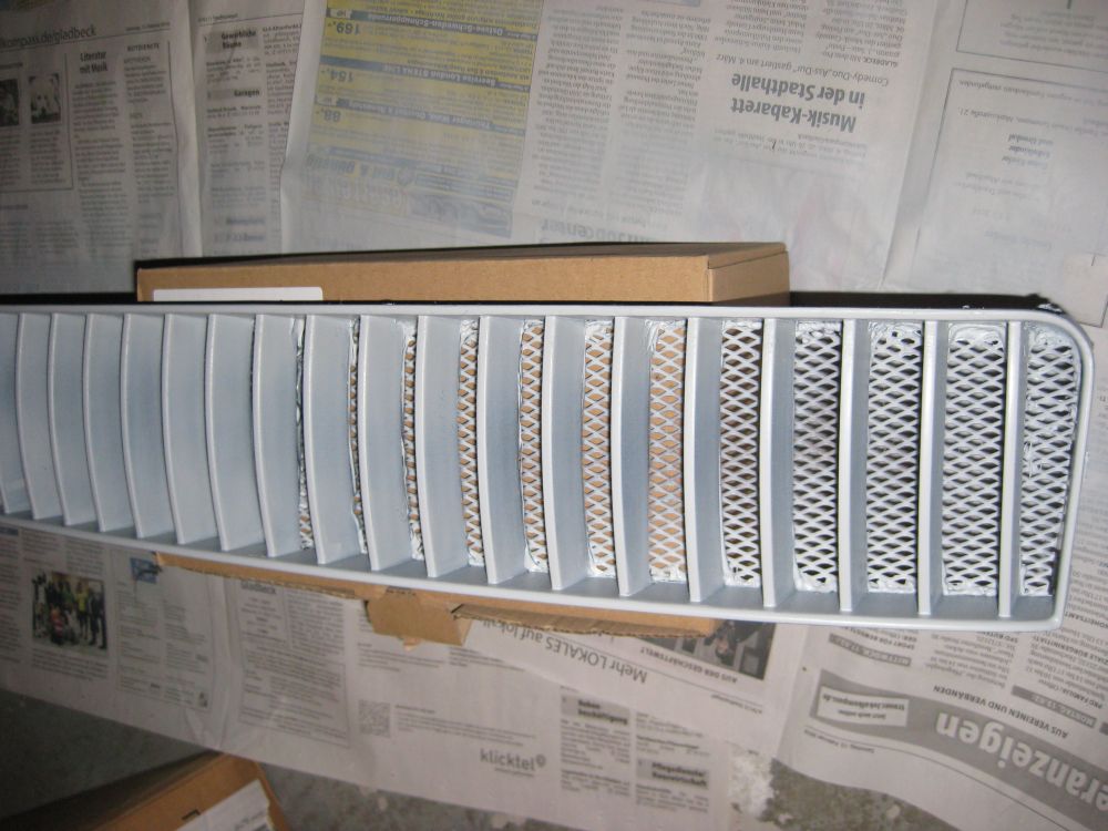

    Habe ich ein SuperPro Anti Lift Kit bekommen, einen neuen alten Frongrill.

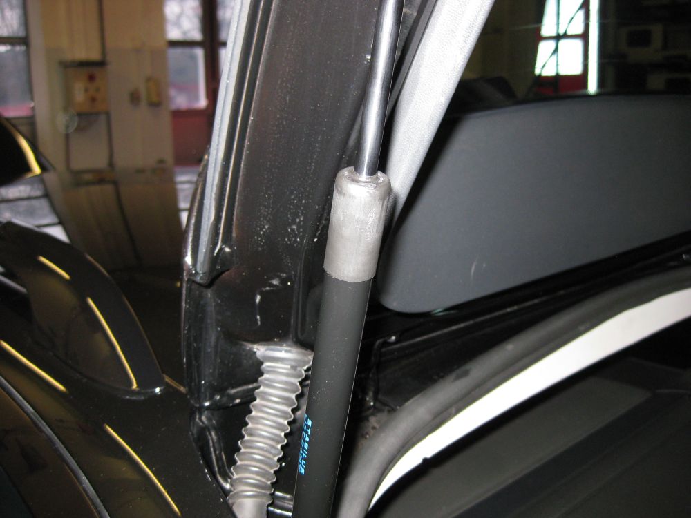

    Scheinwerfer in Linsenoptik, Heckklappendämpfer, Audi R8 Oeldeckel.

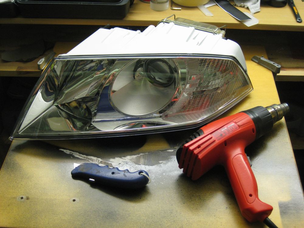

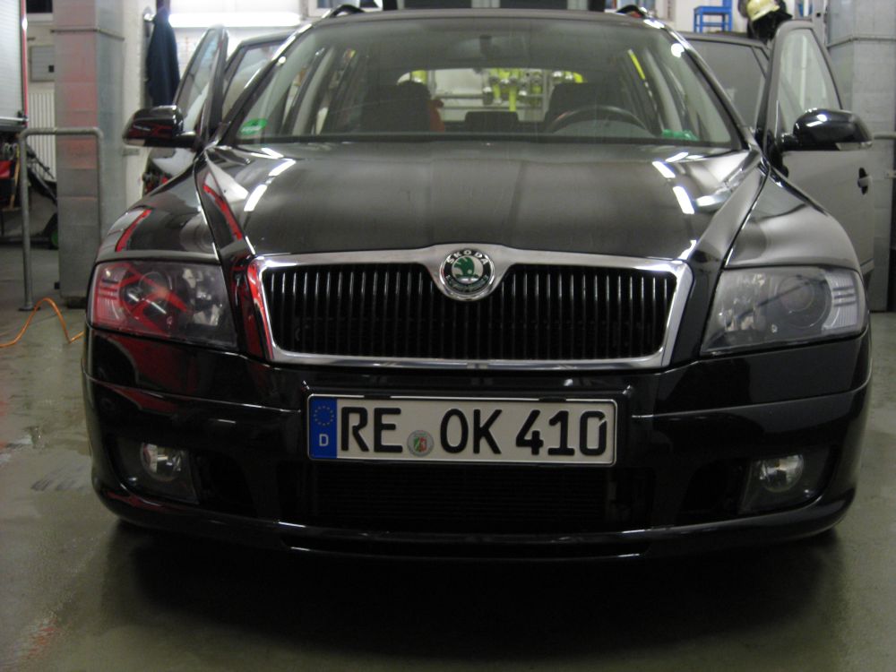

  • Angefangen bin ich mit meinen Scheinwerfern.
    Habe bei Ebay günstig Scheinwerfer in Linsenoptik bekommen.
    Was ich damit vorhabe können sich ja die Meisten denken :worry2:
    Einmal schwarz bitte...

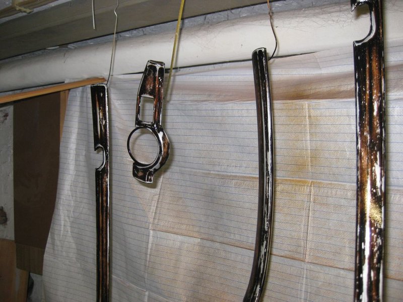

    Anfangen tut man ja das Projekt mit dem öffnen.
    dann wird das Chrom weggeschliffen
    Leider habe ich es versäumt weitere Bilder des Lackierens zu machen.
    Aber wie man lackiert sollten die meisten ja wissen.
    Das Chrom muss definitiv abgeschliffen werden.
    Entfetten.
    Kunststoffhaftvermittler.
    Schwarz.
    einen Klarlack habe ich nicht verwendet.
    hier fertig Lackiert
    Den Zusammenbau habe ich auch nicht Dokumentiert :huh:
    Aber was soll man da auch fotografieren, man muss ja recht zügig arbeiten wegen dem Silikon zum Abdichten des Scheinwerfers.
    Mein letztes Bild ist zu gleich mein Arbeitsplatz sowie die fertigen Scheinis
    Olli

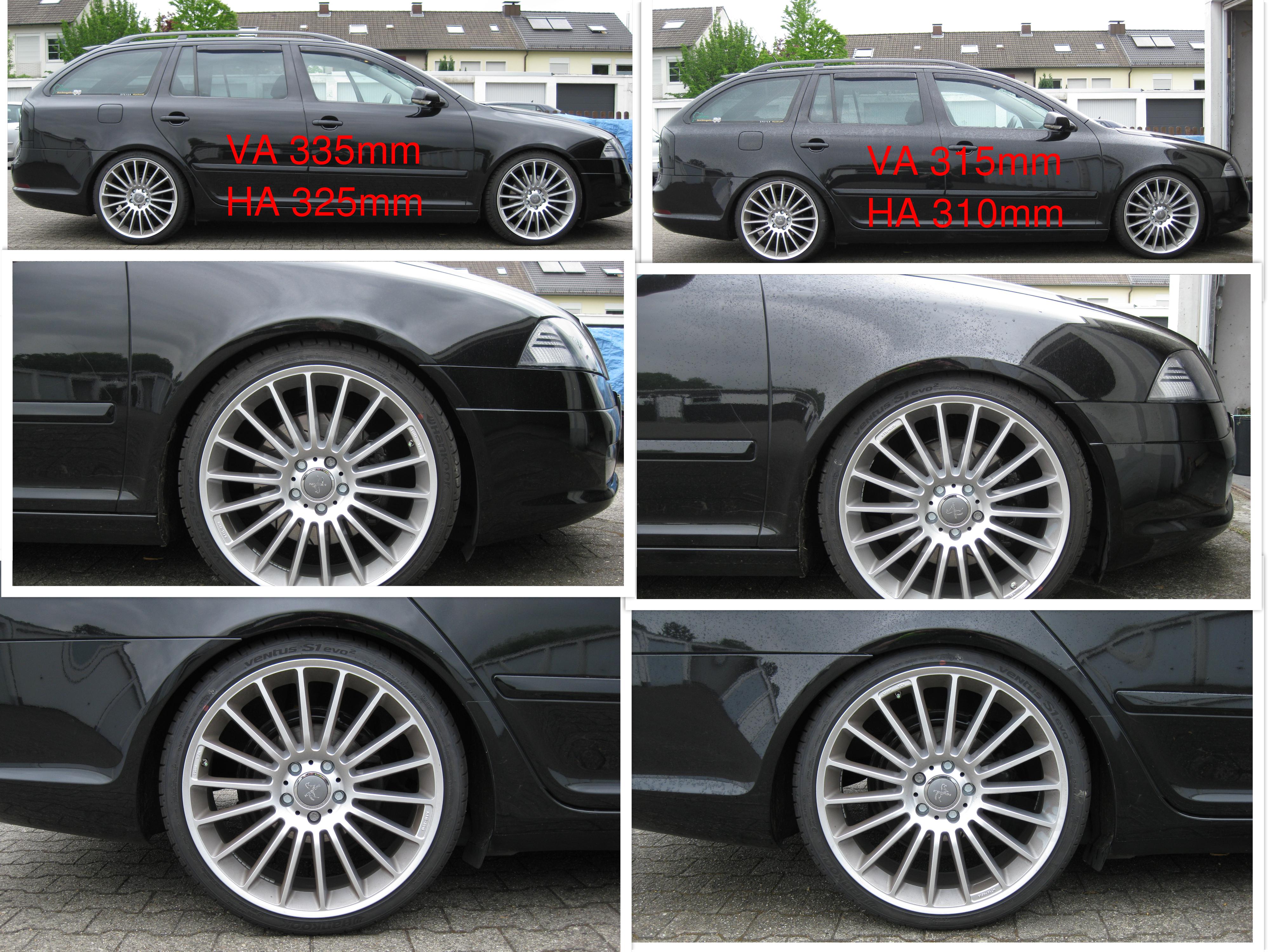

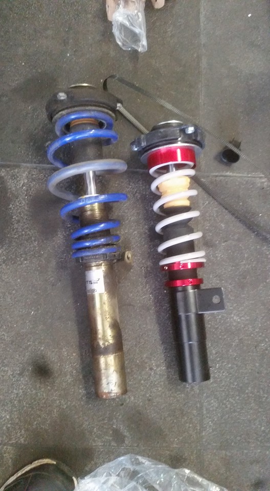

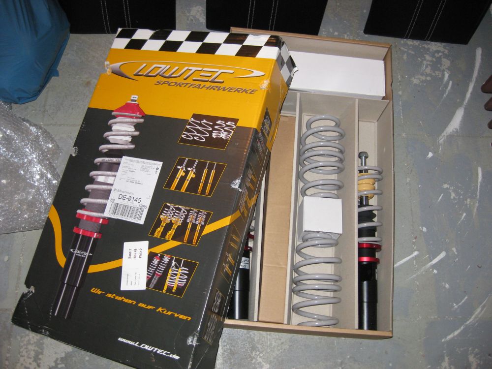

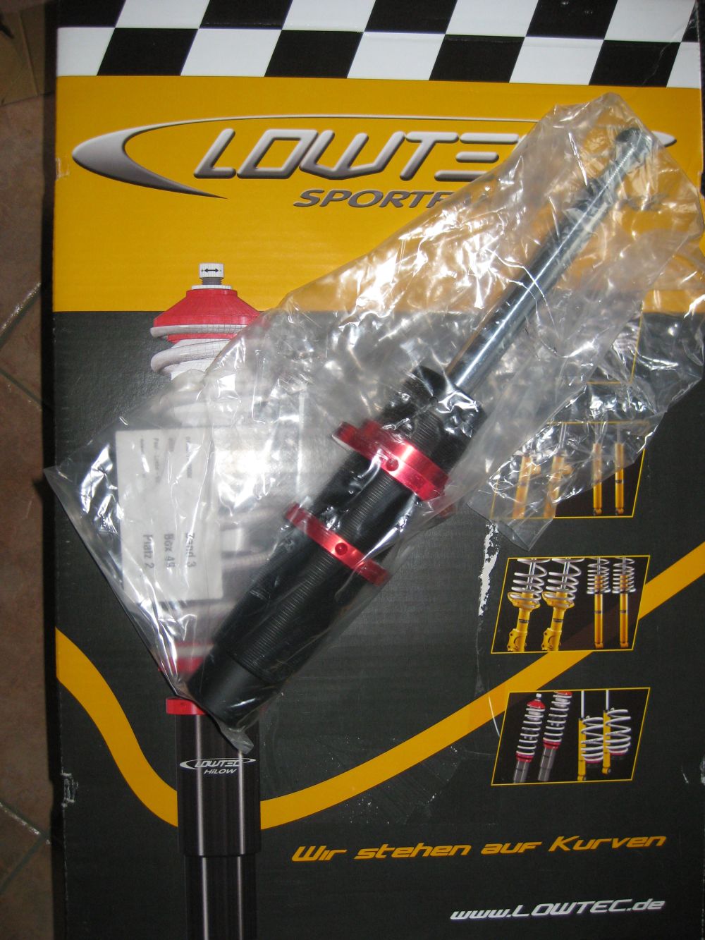

    Da das alte GWF, ein DTS, ansich ja ein super Fw ist, aber halt schon am Ende der Tiefe war, flog es raus.
    Für ein Luftikuss fehlt mir defenitiv die Kohle, also wieder GWF.
    Habe mich dahingehend im Netz, unter Freunden und natürlich auch hier umgeschaut und eingelesen.
    Gelandet bin ich bei dem Deep von H&R welche ja auch einen guten Ruf haben. Aber auch neu recht teuer sind.
    Durch einen guten Bekannten bin auf Lowtec aufmerksam gemacht worden. Bei Facebook bin ich auf einen Händler gestoßen der Lowtec vereussert.
    Ich weiß das Lowtec bei einigen nicht auf Gegenliebe stößt, aber trotzdem habe ich mir ein Lowtec als Megalow ( extra Tiefe ) gekauft.
    Der Einbau zog sich etwas hin. Passiert ist es dann im Nov.
    Die Höhe des Fw. haben wir erst mal bei ca.330mm belassen, da ja der Winter vor der Tür stand.
    Die ersten Km waren ein super Fahrgefühl, kaum härter ggü dem DTS.
    Aber nach einiger Zeit habe ich ein störendes Klappern gehört.
    Da ja das Megalow eine spezielle Verstellung hat, haben wir erst damit herumexperimentiert. Wurde aber letztendlich nicht besser.
    Nach einigem Emailverkehr mit dem Händler bekam ich dann einen neuen Stoßdämpfer von Lowtec zugesandt.
    Ein neues Domlager sowie der Dämpfer und höre da, nichts.
    Auch nach 2 Mon. ist immer noch ruhe im Gebälk. Kann demnach auch nichts negatives über Lowtec berichten.
    Wenn denn dann die Sommerräder draufkommen einmal neu Eintragen ( §21 ) und dann wird die Tiefe neu eingestellt.
    Olli
  • Dann drücke ich dir die Daumen das deins länger hält als meins damals :thumbup: ABer wenn man so bei Facebook liest haben das echt viele mitlerweile verbaut die auch sehr zufrieden sind.
  • Olli, das klingt ja wirklich vielverspechend! Komplettvorführung auf dem I.S.T.!? Mfg
  • Die Scheinwerfer schauen super aus, weisst eh wie damals geschrieben:Einer hat die Eier (du), andere(ich) habens dann eher net.
    Fahrwerk schaut sehr gut aus auch wenns ein Lowtec ist.Denke mal fürs Ap bekommst sicher auch noch einen guten Preis.

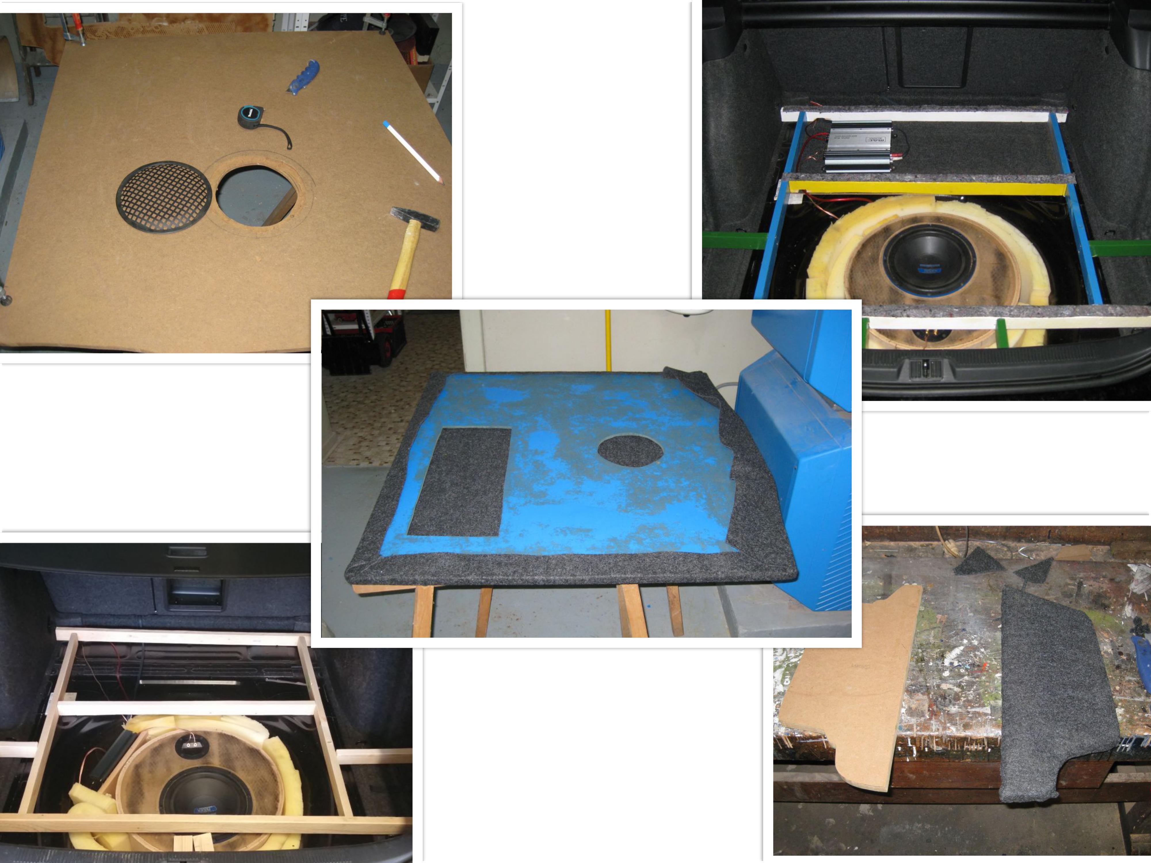

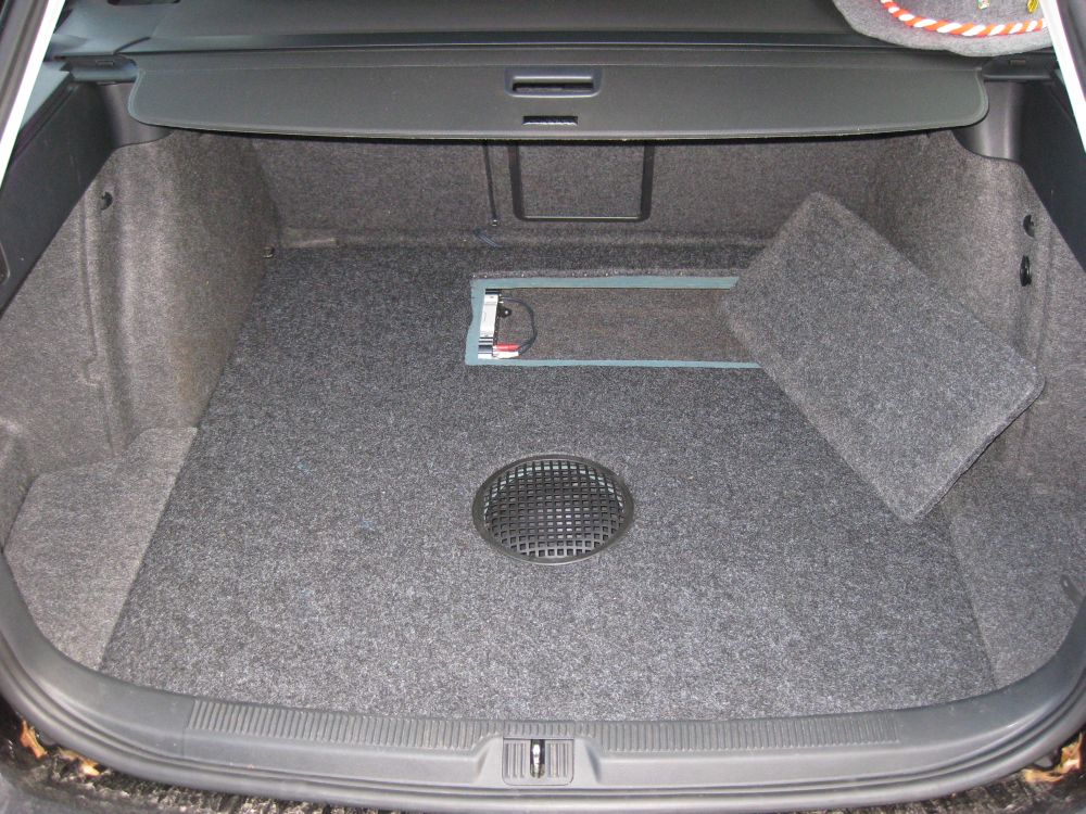

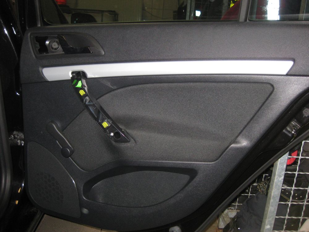

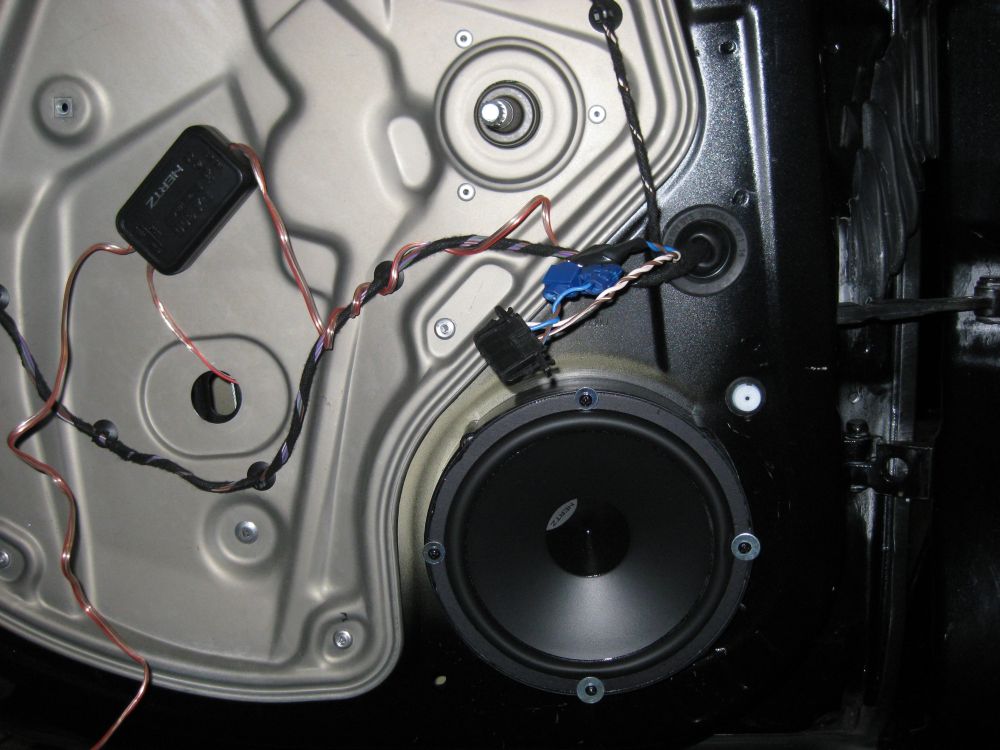

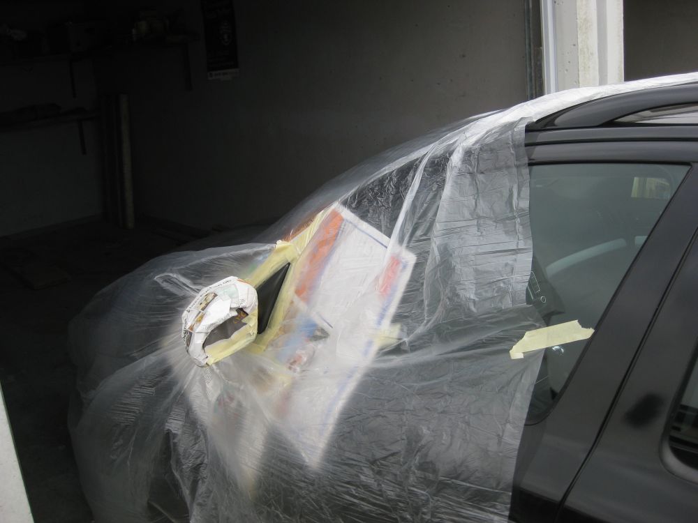

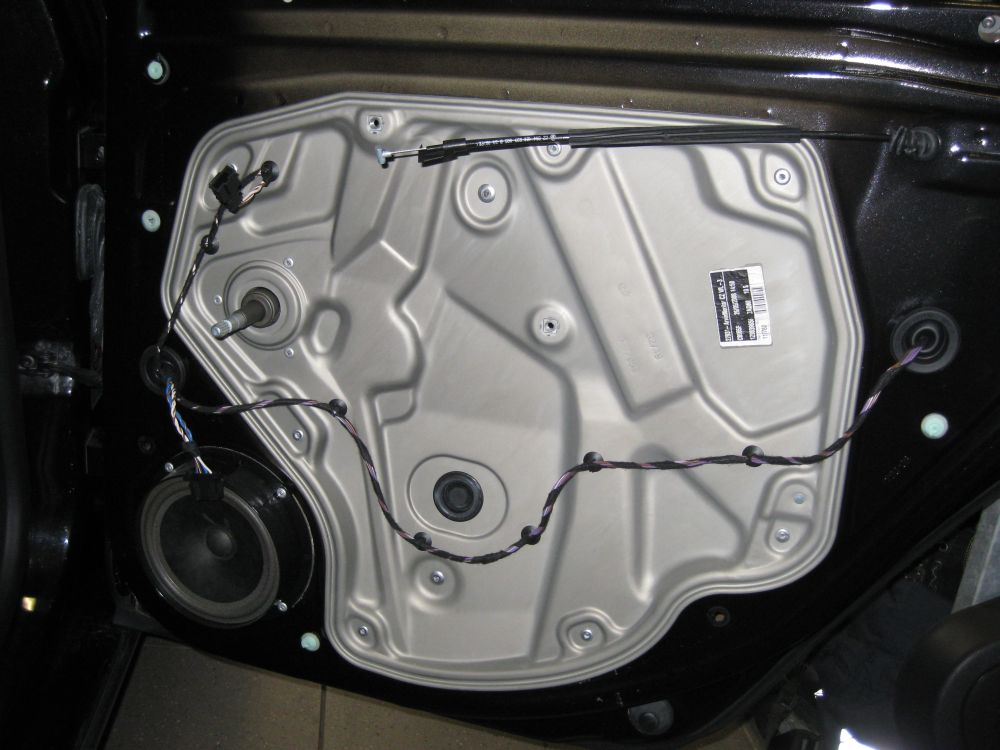

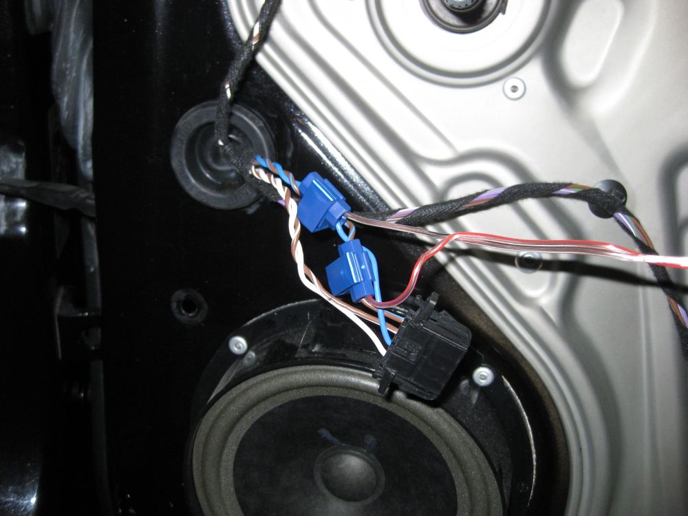

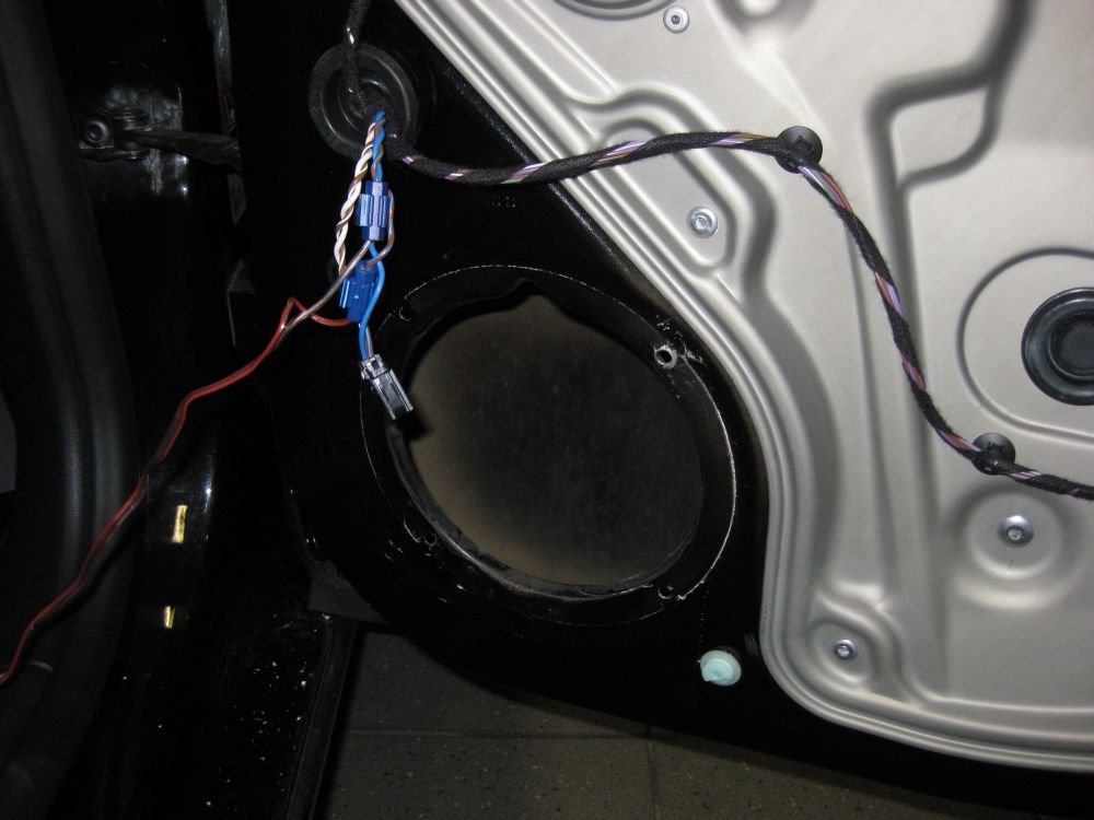

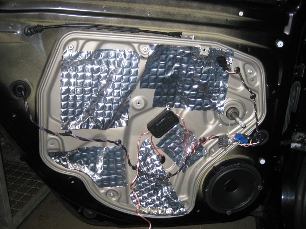

  • Da mir mein Arbeitsplatz Zeit und Raum bietet, habe ich eine Dienstschicht dazu genutzt mal wieder etwas zu basteln.
    Bei der EMS 2014, mein Gott wie die Zeit vergeht, habe ich ein kleines Soundsystem für die hinteren Türen gekauft.
    Der Einbau gestaltet sich eigentlich genauso einfach oder kompliziert wie das für Vorne...
    Stromdiebe im Einsatz

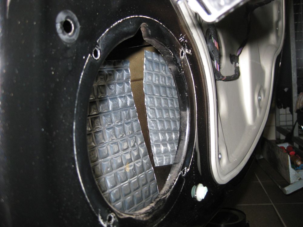

    Türdämmung Innen
    Boxen anschliessen
    Türdämmung aussen
    Die Türpappe hab ich auch gedämmt, aber leider keine Bilder.
    Olli

  • Seh ich da Stromdiebe? Die würd ich wieder rausschmeisen, zerdrücken dir die vorhandenen Kabel und führt erfahrungsgemäß zu schlechtem Kontakt. Wirkt sich vieleicht suboptimal auf die Boxen aus. Sowas würde ich lieber löten ;) MfG
  • Wenn es funzt ist ja ok. Ist bloß ein Erfahrungswert, dass die irgendwann aussteigen oder gleich von Anfang Ärger machen.

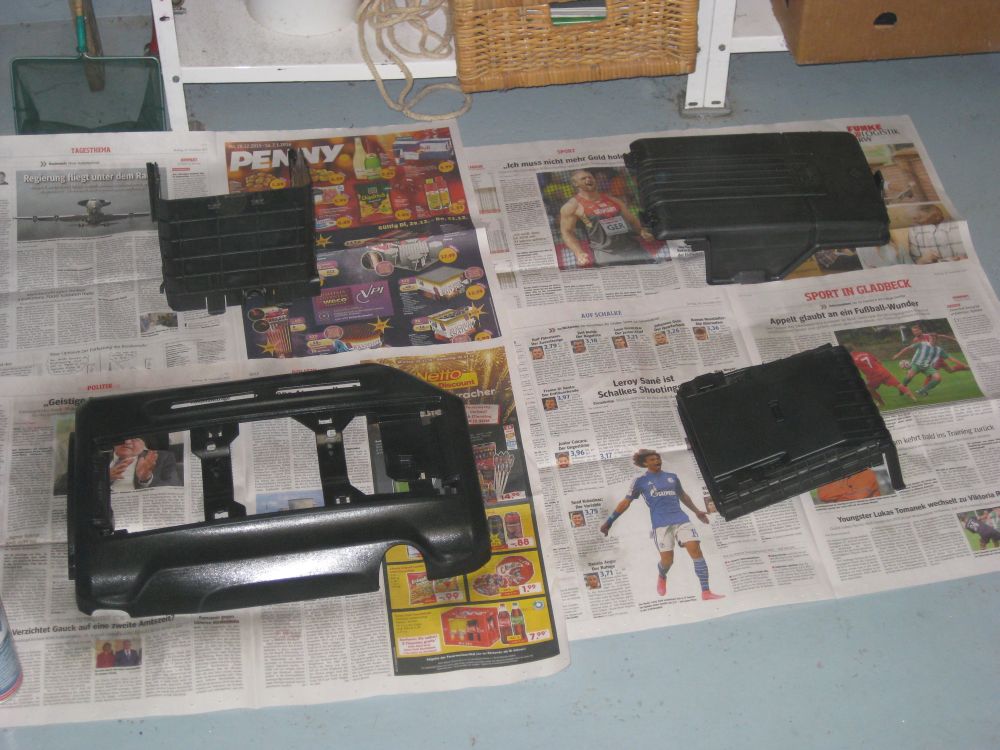

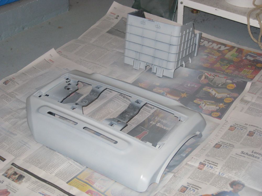

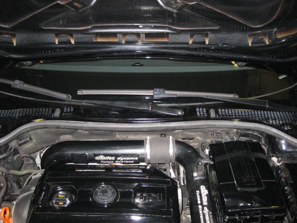

  • So Jungs, weiter geht`s bin ja noch nicht fertig...

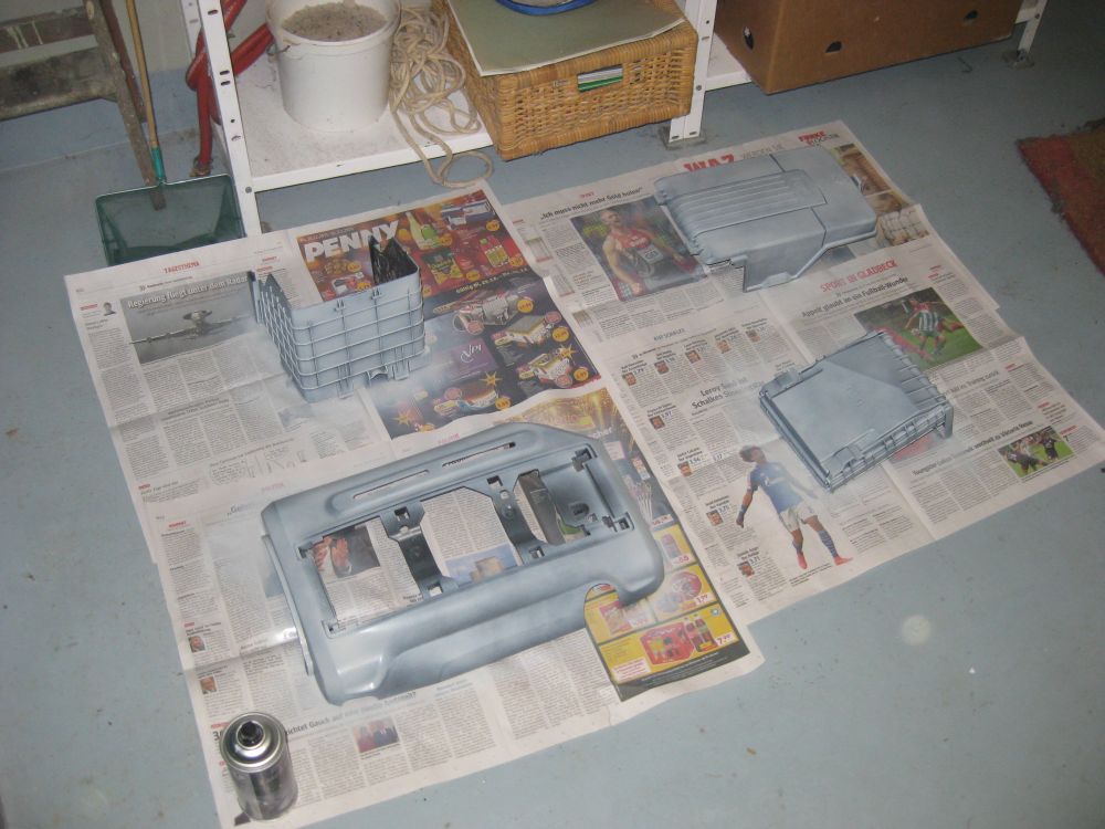

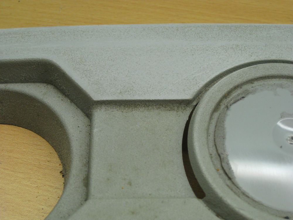

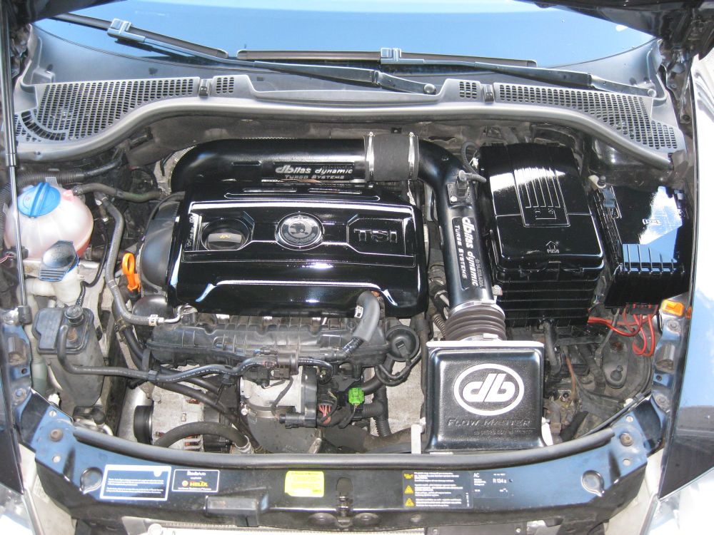

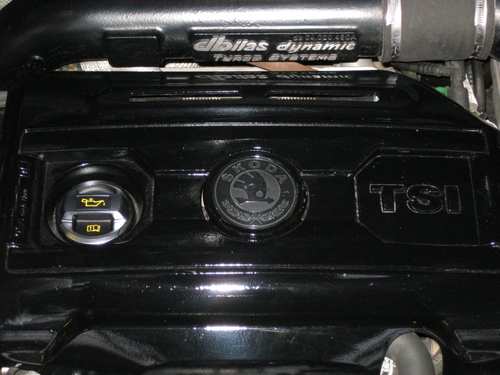

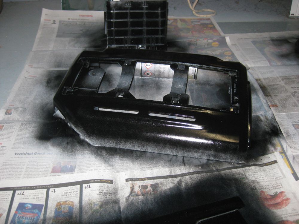

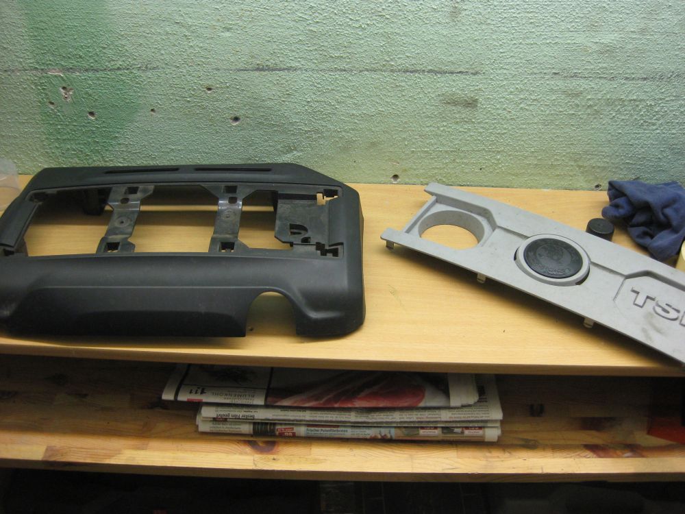

    Es zählt ja nicht nur das Äußere, habe mich mal an den Motorraum gemacht und einige Teile mal lackiert.
    Unter meinen Lackierkünsten ( husthust) fielen die Motorabdeckung, Batteriekasten, Sicherungskasten.
    Motorabdeckung zerlegt, und die pickelige Struktur weggeschliffen.
    sowie die Abdeckung des Batteriekastens

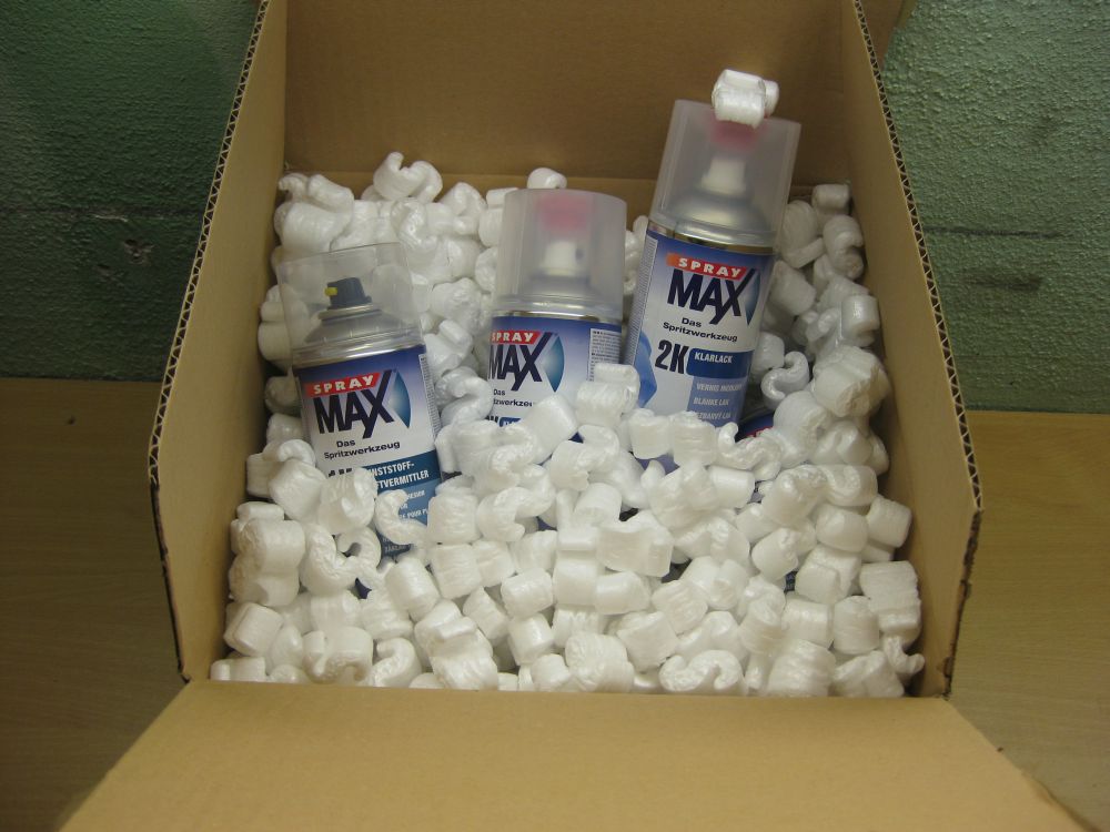

    Auf der Empfehlung von Kevin habe ich mir mein erstes Sortiment an sehr guten Lackierdosen zugelegt.
    mit besagten Dosen dann schon alles der Reihe nach gelackt...
    Haftvermittler
    Grundierung
    Farbe
    Klarlack
    Nach einer längeren Trocknungszeit bei mir Keller habe ich die Teile auch schon eingebaut.
    Hier erst mal vorher
    und nun...
    Hab auch schon das nächste Teil im Keller. Aber leider ( noch ) Bild.
    Der Rest des Motorraumes wird noch schön sauber gemacht und konserviert das es auch zu den lackierten teilen passt.
    Olli
  • Schaut sehr gut aus und passt jetzt alles zum Flowmaster Kit :thumbup:

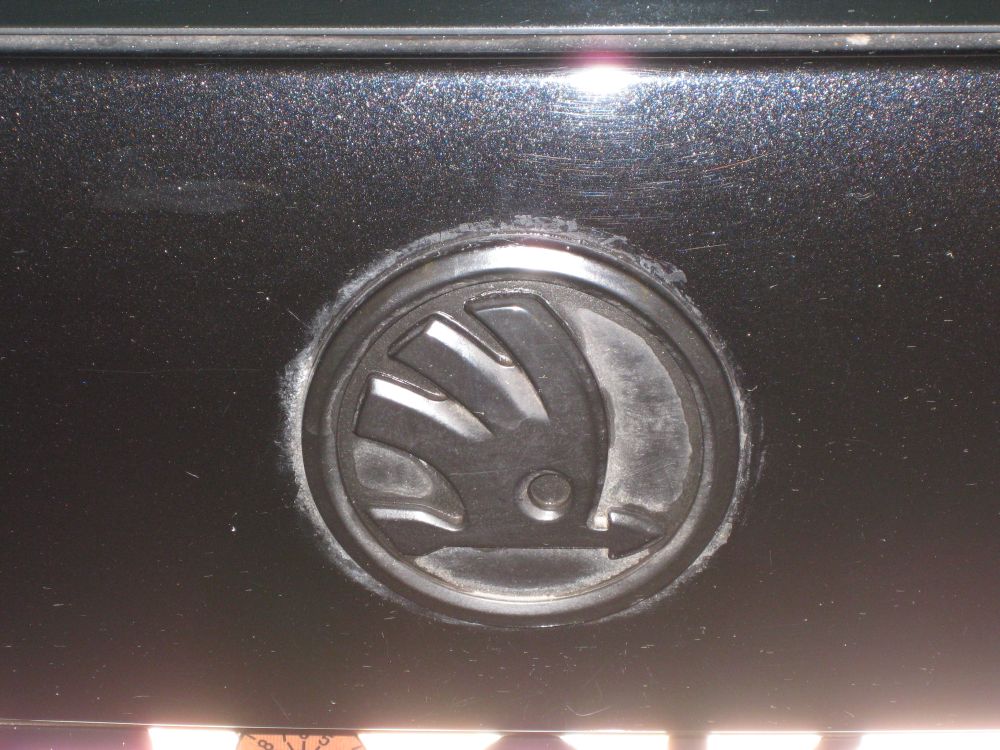

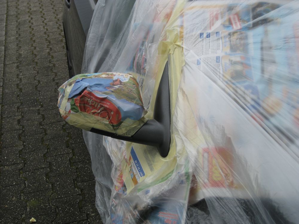

  • @H_P_BaxXter
    Ich möchte mich noch mal recht herzlich für die super Arbeit bedanke.
    Das jemand sein Osterwochenende opfert, um erst einen völlig Fremden und dann einen geschätzten Freund das Auto aufbereitet ist in der heutigen Zeit nicht normal.
    Da es die Bilder teilweise Verraten, ja ich arbeite bei der Feuerwehr.
    Zwischen den Einsätzen die ich abzuarbeiten hatte, konnte ich mich von der Arbeit die Abgeliefert wurde in jedem Schritt überzeugen.
    Der Lack ist Glatter als ein Babypoppo und soll halten und halten und halten...
    Bei der richtigen Pflegehttp://www.greensmilies.com/smile/smiley_emoticons_autowaesche.gif
    Die Bilder sprechen für sich...

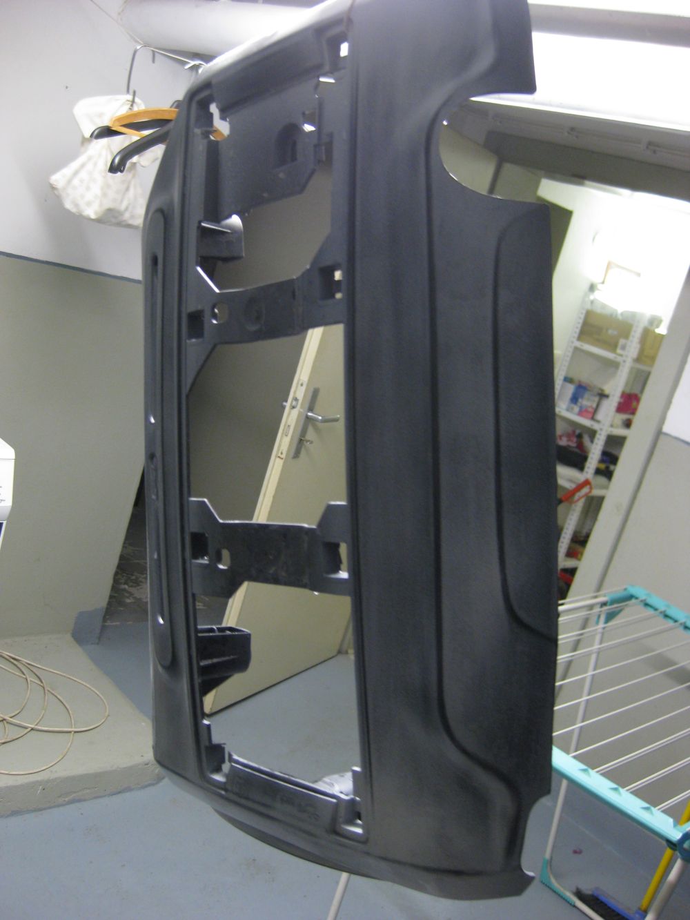

  • Hier kam das Ende von den Vorbereitungen zuerst :rolleyes:
    Die Aufbereitung erfolgte leider im Winteroutfit, habe immer noch keine Sommerräder :angry2:

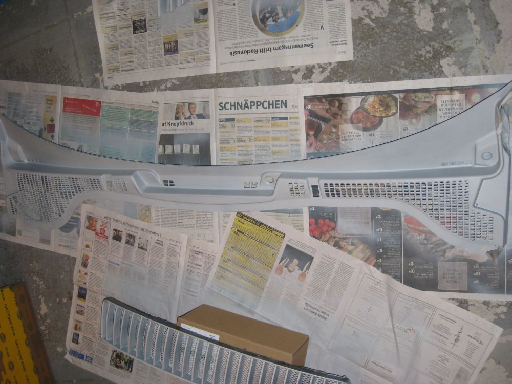

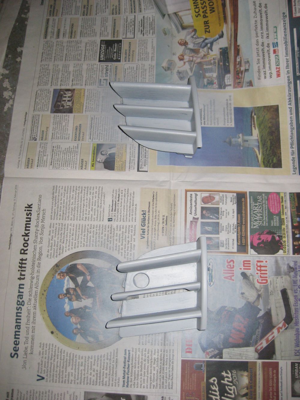

    Da ich ja mit dem Lack so geast habe, musste ich natürlich gleich noch mehr lackieren...
    die unteren Gitter der Stoßstange
    sowie die Scheibenwischabdeckung
    Und da immer noch die Dosen gefüllt waren, ging es weiter...
    Ende Teil 1 ^^ Olli
