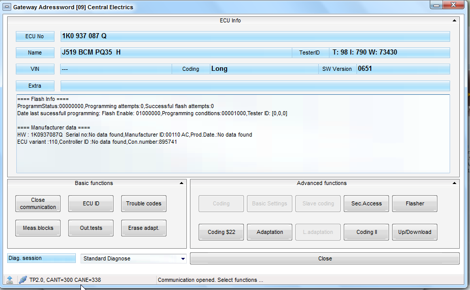

    vielen Dank für die Info! Wollte das gerade ausprobieren, habe aber glaube ich eine Anfänger-Frage (ich weiß, gehört hier nicht hin, sorry...).
    Ich habe mir VCP besorgt, beim STG9 ist bei mir allerdings "Slave coding" ausgegraut. Regen-/Lichtsensor hat das Auto aber! Jemand eine Ahnung wieso er mir das Steuergerät nicht anbietet (sprich, wieso Slave coding ausgegraut ist)?
    Anbei noch ein Screenshot vom Fenster für STG09: Screenshot

  • Dein vcp hat keinen angeschlossenen Regensensor erkannt.
