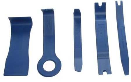

  • Bei Ebay gibt es einige Schalter
    und wenn er schon bei ebay was bestellt, dann könnte er auch gleich so einen Satz Plastik-Heber/Hebel mitbestellen ;)
    https://amzn.to/31gUj5U [Anzeige]
    Damit ist die Gefahr kleiner, dass er sich irgendwelche Abdrücke am Rand einfängt ;)
  • Danke für die Tipps! Insbesondere die Plastikhebel finde ich generell sehr interessant. Wie oft hab ich mir schon Macken vom Schraubenzieher irgendwo rein gemacht. Die paar Euro kann man ja mal investieren.
