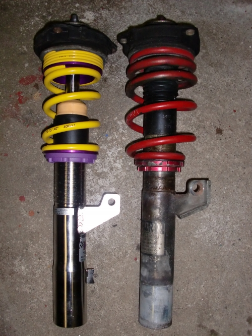

  • Nein. Ich hab nen kompletten "Sonderbau" mit gekürzten V3 Clubsport Dämpfern vorne und dem tiefst möglichen Federnpaket für die Seriendomlager.
    Wollte die verstellbaren Domlager nicht haben. Mir reicht schon der 3,5 grad negativ Sturz an der HA :-)

  • Ich möchte diese wegen dem Reifen Verschleiss an der Vorderachse nicht haben. Die KW Lager machen keine Geräusche. Diese komischen Geräusche beim lenken inkl klopfen im Dom kenn ich nur von den Uniball Lagern die auf den H&R zum Einsatz kommen.

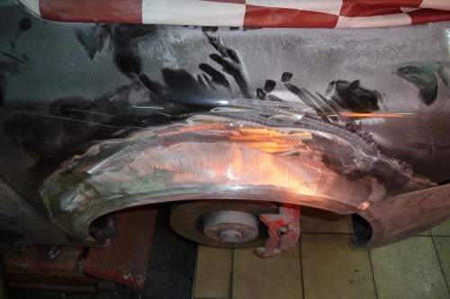

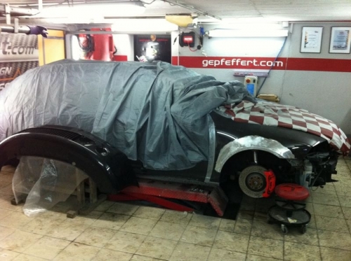

    Hier wird aber es aber nicht benötigt, da die Kotflügel um ca. 3cm breiter sind als Original.

    Platz zum Kotflügel wurde durch das bearbeiten geschaffen ...

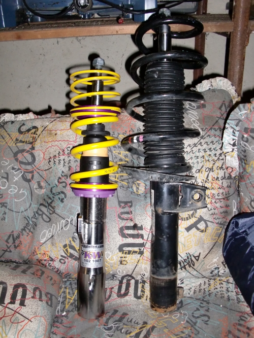

  • bEnny699
    Man sind das kurze Federbeine!!! Da musst du ja hoch schrauben um nicht zu tief zu werden.
    Aber VA und HA ohne Vorspannfeder. Da ist der Verstellbereich auch eingeschränkt, oder?
    Bin auf Bilder gespannt. Wie teif, hast du vor damit zu fahren?
    der Golf, die Karre 8)
  • Federvorspannung hat bei dem Fahrwerk absolut nichts mit Tiefe zu tun. Man kann die Dämpferlänge und die Federvorspannung unabhängig voneinander einstellen und zusätzlich noch die Härte verstellen. Informier dich bitte zuerst ;)
    So tief, das es anständig aussieht
